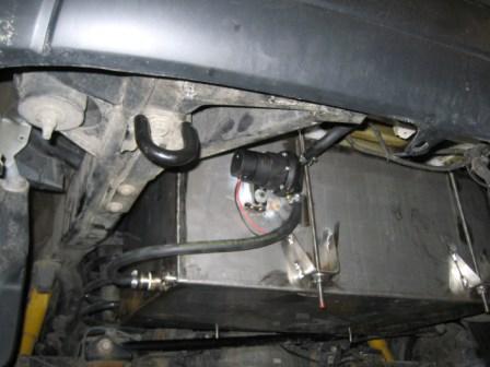

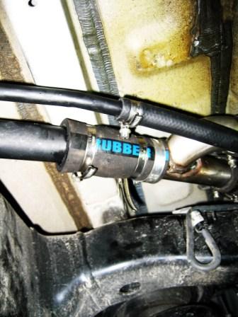

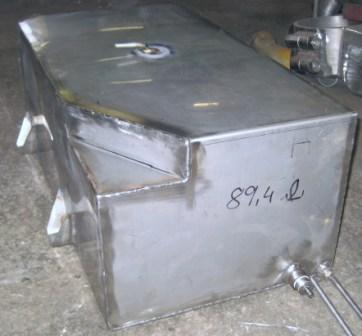

Ok, har några bilder på tanken, har påbörjat monteringen idag, hoppas bli färdig imorgon. Tanken är inte så märkvärdig, byggd i 2 mm rostfri plåt, volymen blev exakt 89,4 liter, tanken har dräneringsplugg i nederkant ena gaveln. Ställer man bilen lite lutande ska allt rinna ur. Påfyllning sker via ordinarie tankpåfyllning med hjälp av en inkoppling på ledningen till huvudtanken. Påfyllningen på extratanken har försetts med en backventil så att det inte ska skvimpa över. Avluftning sitter på tanktoppen o ansluts till ordinarie avluftning med hjälp av ett T rör. Pumpen monteras på ett fästjärn, svetsat på gaveln på tanken. Pumpen (införskaffad av Jens i GBG) är av tyskt fabrikat och av membrantyp. Kapacitet ca 4 lit/min.
Upphängning av tanken sker på fyra punkter med hjälp av rostfri gängstång.62_a76ed6bc452a449de6b96ac28646b578_thumb.jpg
På bilden i inlägget är inte påfyllningen ditsvetsad ännu, på gaveln syns två kopplingar, den ena är för sugledningen samt den andra för dränering. Sugledningen förses med filter. Fästjärnen sitter två st på varje långsida, ska alltså dit gängad stång som fästs i gängade fyrkant brickor som lagts in i balkarna i karossbotten.
