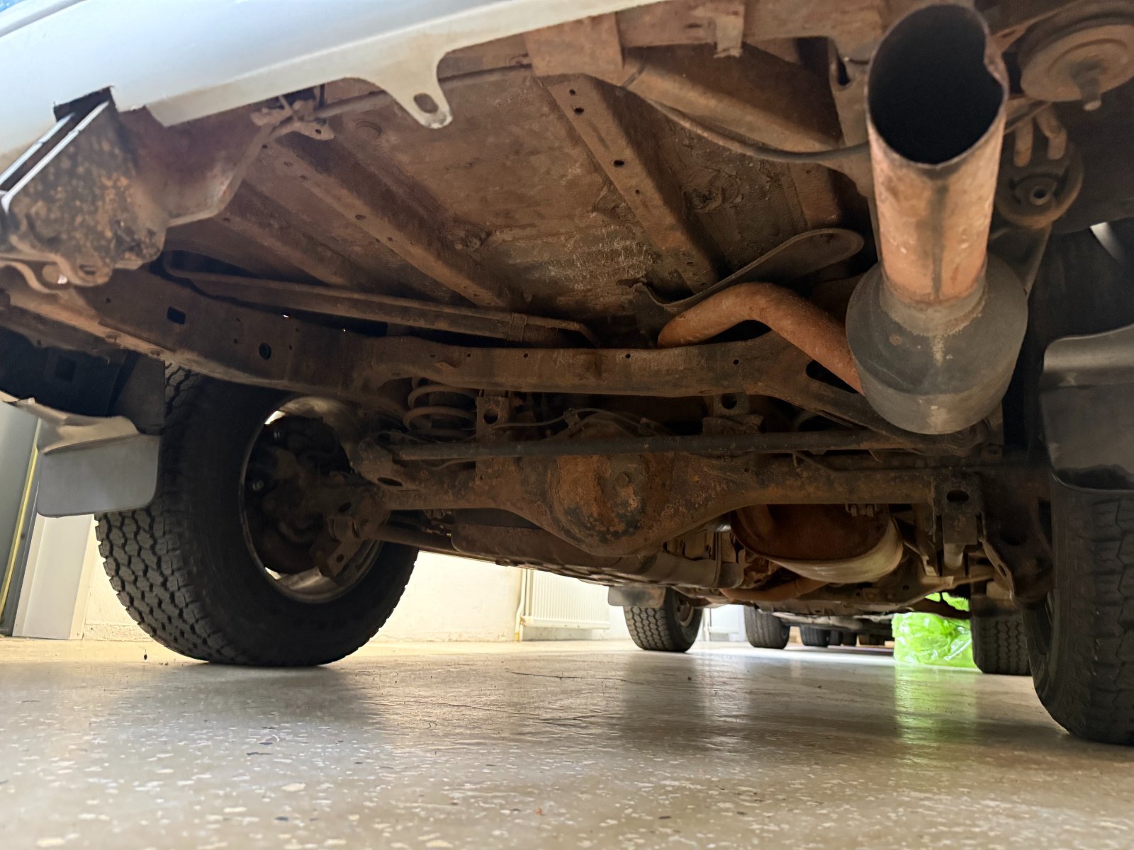

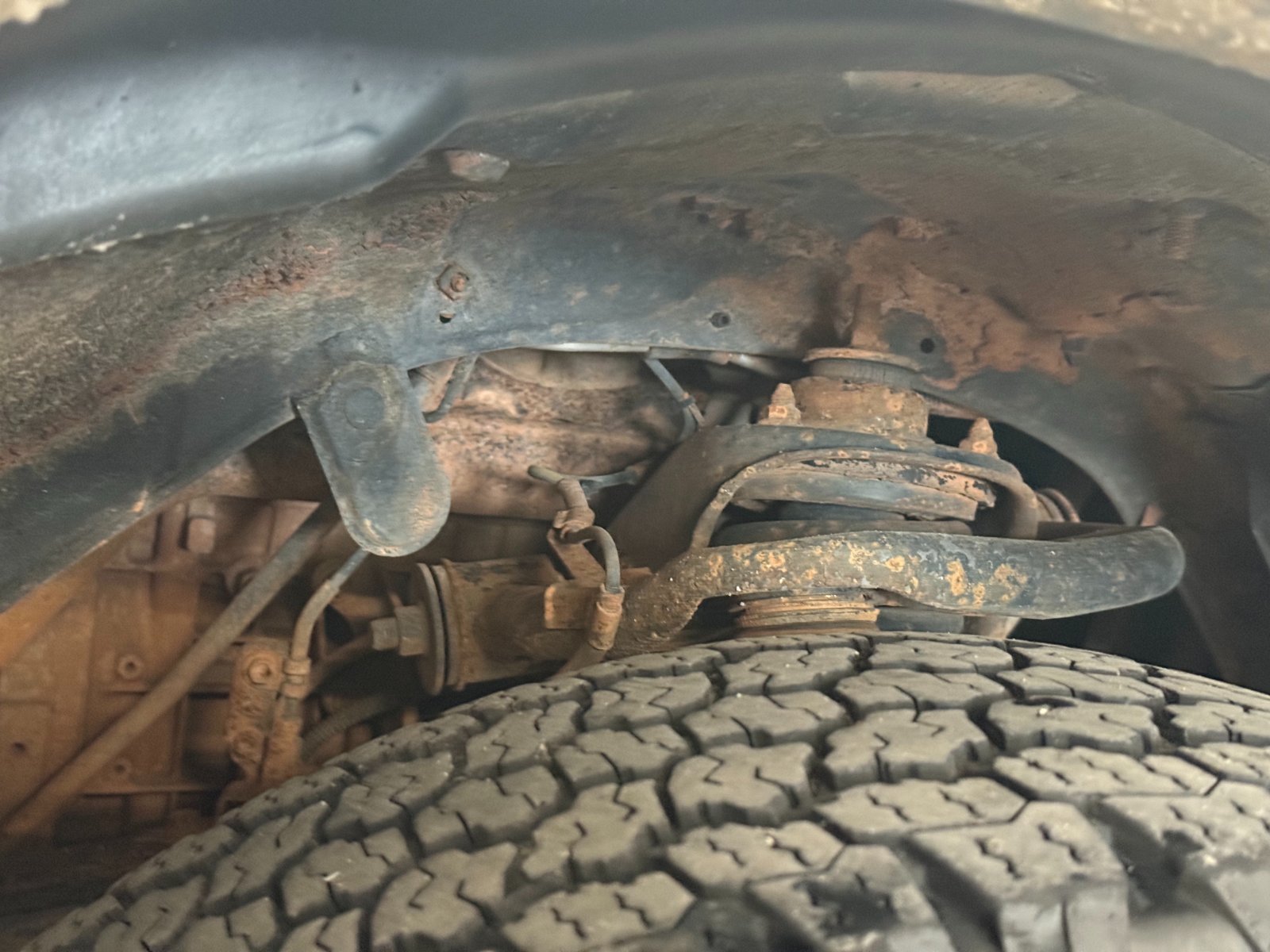

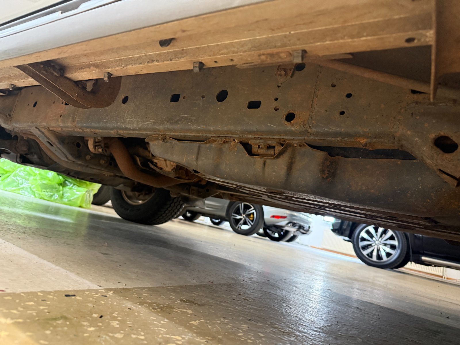

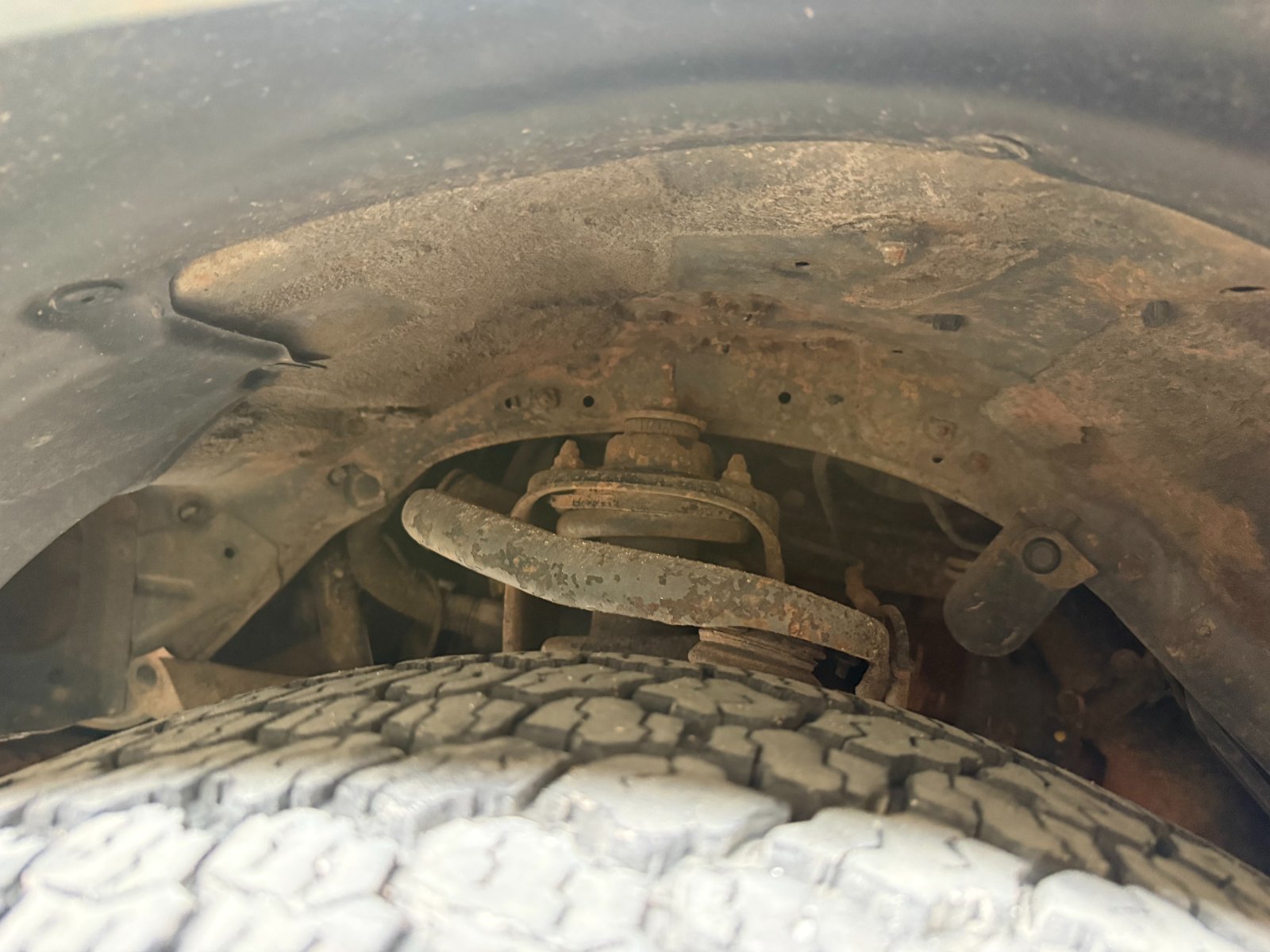

Är i köpartagen av en LC 150 prado från 2004. Bensinare. Har fått lite bilder på underredet. Så har ej själv kunnat knacka ännu. Men vad är er åsikt kring rosten? Är det ok eller ska man vara försiktig? Bilen kommer att gå på Gotland så klimatet är inte helt snällt mot rost.
Normalsvenskt underrede kunde vara värre. Ytrost och rostiga bultar överallt. Inte underredsbehandlad (vilket kan vara en fördel).
