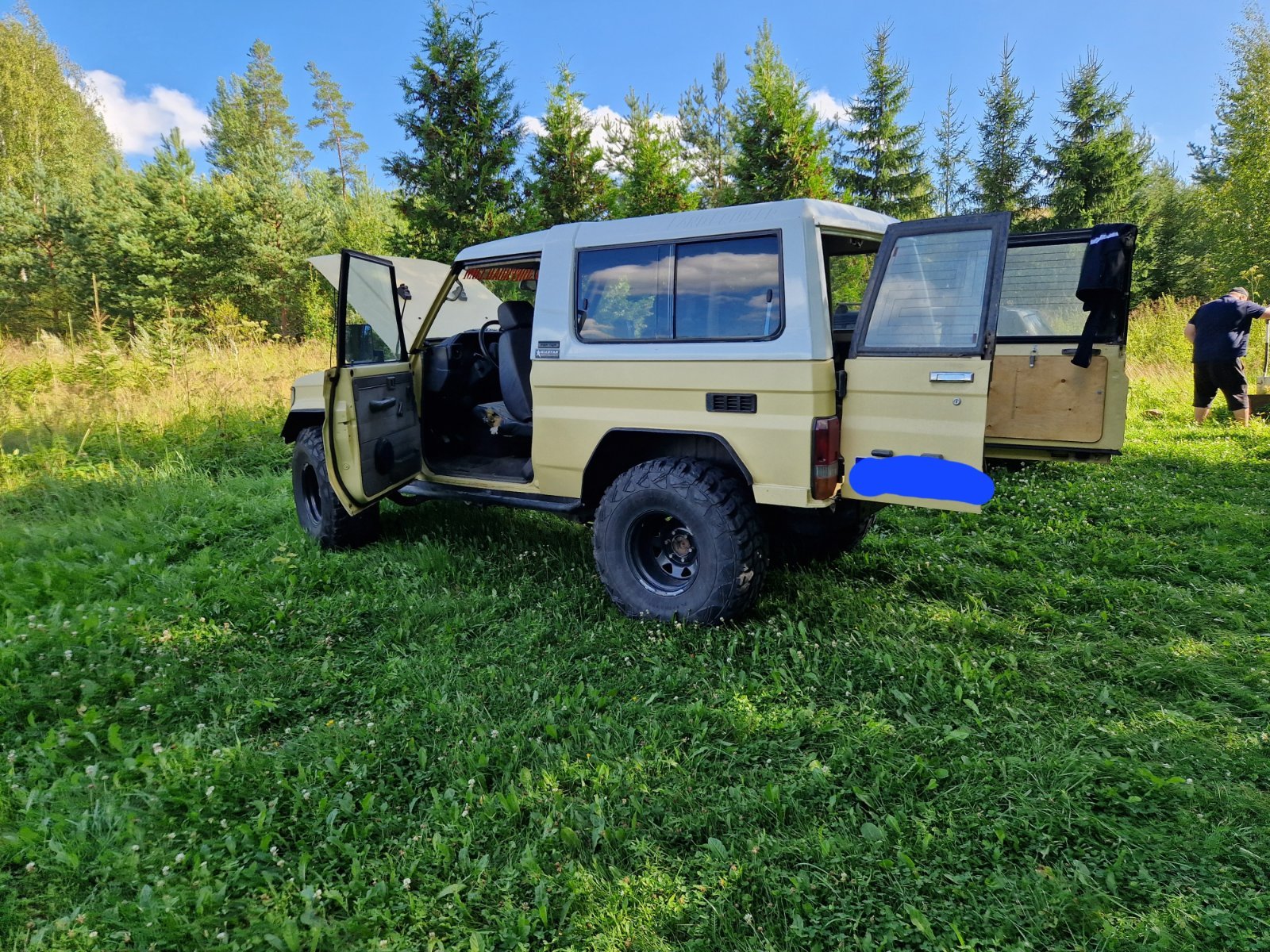

Vi landade på den finskreggade LJ73an. De två problem jag hittade var att förardörren inte går att låsa utifrån och att de löstagbara fönsterramarna till bakdörrarna är rejält rostätna. Men jag fick två bakdörrar som jag borde kunna lappa ihop dem med. Finns det annars nått schysst ställe som skulle tänkas sälja karossdelar av det slaget eller är det skrotjakt som gäller?
 Grattis 👍  Finns inte så mycket nya karossdelar till 70 serien,utom trösklar och yttre delar av bakskärmar.
De  löstagbara rutramarna rostar gärna, jag skulle nog rekommendera att försöka att få tag i dörrar som är i ett stycke, dom brukar vara i bättre skick. . Bakdörrar är samma som på alla andra 70 serie utom BJ/HZJ 75 ('bushtaxi'), framdörrar med 'skarp' kant passar från 73 samt 75 pickup.
