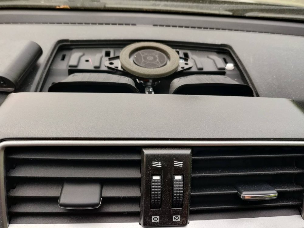

Mitthögtalaren fram (86160-0WP30) på min LC150 2016 låter uselt. Skramlar och har sig vid vissa frekvenser. Det verkar inte vara ett ovanligt problem. Och det verkar varken vara lätt eller billigt att få fram en originalreservdel.
Så nu letar jag efter lämplig högtalare att ersätta med. Någon som har bra förslag att hjälpa mig vidare med...?

Beställde en från amazon, men den var precis så mycket för hög att den inte gick att montera.
Så jag slaktade en gammal datorhögtalare och byggde en slags ram/hållare så den gick att montera. Ett rent sk fuskbygge, eller lysande improvisation, men inte snyggt. Inget som syns så det är väl ok. Besparar oss bilder på det.
Det funkar faktiskt över förväntan. Antagligen för att det bara är en av flera högtalare och att den gissningsvis bara levererar mellanregister. Kanske bara en del av det. Skramlet borta i alla fall. Och ljudbilden blev återställd.
Men jag är fortfarande intresserad av en originalhögtalare om någon dyker upp.
