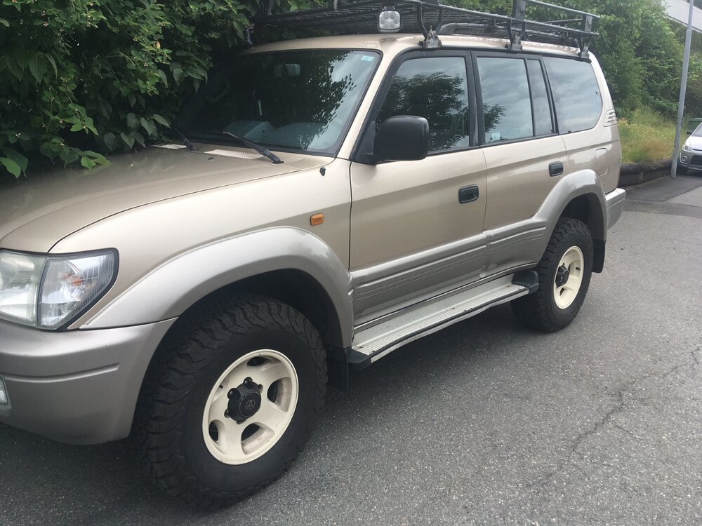

Tjena, tänker slänga på sommardäck typ: Goodyear Wrangler DuraTrac. (Har idag 265/70R16 på bilen....)
på min: https://www.car.info/en-se/toyota/land-cruiser-prado/land-cruiser-prado-5-door-34-v6-4wd-a4-2001-10852379
vad är maximal däckstorlek jag kan sätta på utan att höja bilen?
Tacksam för svar.
T.

Jag är osäker på vilken storlek som max går på original. Jag hade 265/75r16 på min, men den var något höjd. Det är främre hjulhus i bakkant som blir problem när man svänger.
Någon annan här har förhoppningsvis bättre svar på din fråga.
Har 265/75-16 på LC80 fälgar samt 2" höjning (kanske 1,5" i verkligheten ) skrapar i stänkskyddet vid fullt rattutslag fram.
