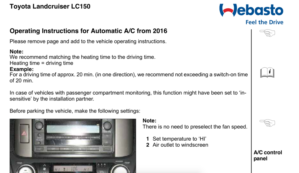

Ja värmen på max och defrost-inställning på fläkten är nog en förutsättning för önskad funktion - tyvärr.
Beskrivs i manualen från Webasto: https://hastadklev.no/wp-content/uploads/2020/02/1317480E_EN_Toyota_LC150_2010_D_TT-Evo-2.pdf
Skärmdump:
1654913911_Skarmavbild2021-10-27kl_21_25_47.thumb.png.84ba3adca996ad97bd584ec1584eec02.png
Återkommer med den slutgiltiga lösningen. 6.000kr senare eller ej..
