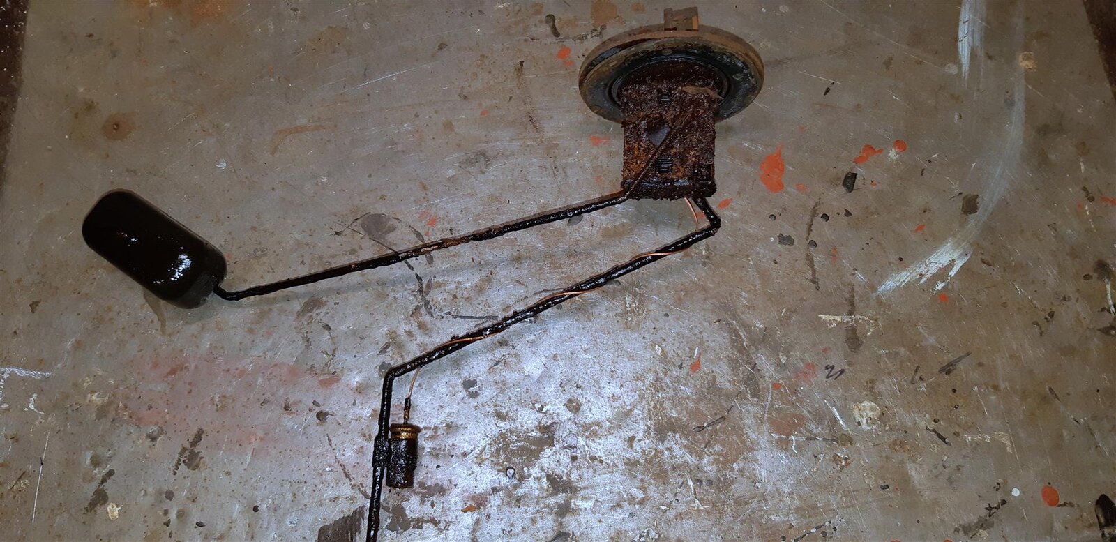

Det där vet man inte, man får nog mäta fram felkällan. Men en chansning är att felet ligger i
tankarmaturen. Den här armaturen kommer från en betydligt nyare bil än din.
Här är lite tips om hur du kollar mätaren och armaturen.
Redigerad av Rylander
Jag hade liknande bekymmer med min BJ75a för ett antal år sen, då var det tankarmaturen.... För min del gick det att åtgärda då enkelt då det var ett kontaktbleck som inte var i kontakt med flottören.... (om jag kommer ihåg rätt) Hur som helst så var det ett mekaniskt problem som gick fort att åtgärda hemma...
