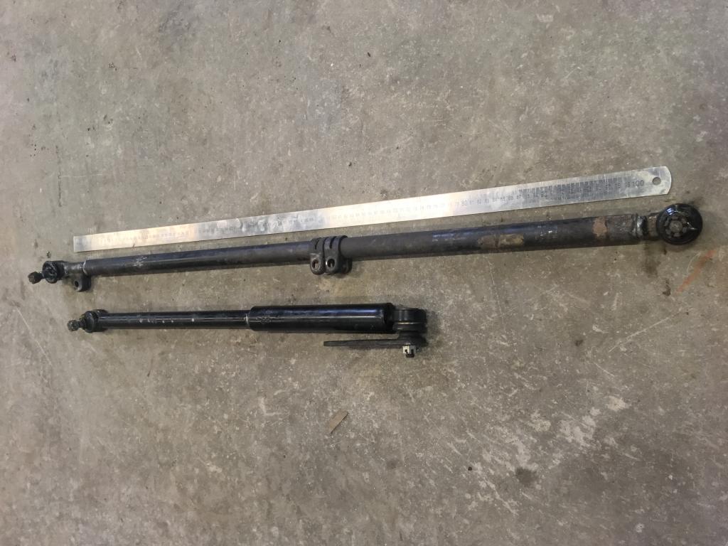

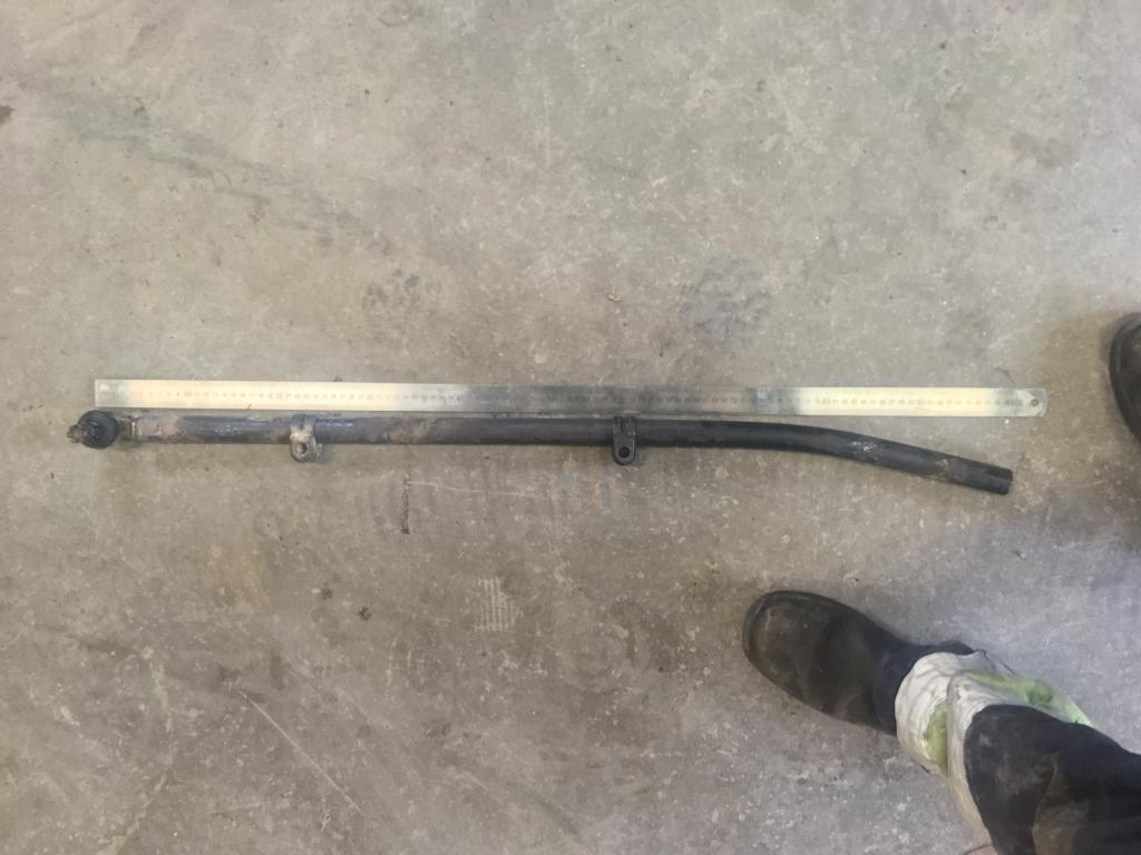

Det var en mycket dålig bild, Men det ska iaf föreställa det bakre styrstaget på framaxeln, antar att den inte ska vara böjd? bilden ljuger lite dock, ser lite annorlunda ut på riktigt. Förra ägaren körde sönder styrdämparen vid ett tillfälle, kan ju ha hänt då? men det är en rätt mjuk och fin böj. Färgen på staget är inte sprucken.

Det är väl ingen större fara med det kröka stystaget om inte bilen känns obehaglig att köra, kolla för säkerhetsskäl hur hjulen står toe-in.
Mätte lite Toe idag, ca 10mm tightare baktill. Mätt på en höft med en talmeter bara. Så alltså lite toe-out. Vänster framhjul är mer slitet på insidan. Den är inte direkt otrevlig efter vägen, men blir nog att kolla lite hjulvinklar framöver. är det något mer än toe att justera på dessa?

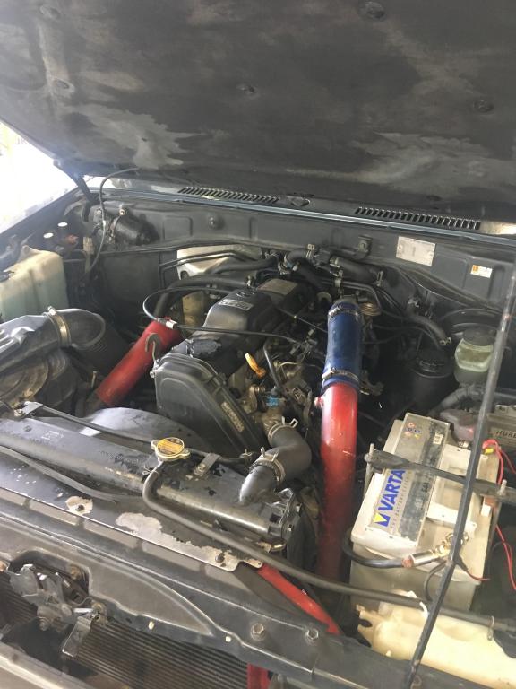

Röda rör till Laddluftkylaren, Den är vad jag förstår eftermonterad. Men det ser ut som originalprylar, eller kopior på originalprylar. Gjorde färdigt servicen med idag, bränslefiltret sitter rätt bökigt till, och inte verkade handpumpen ta något heller just. Men det gick bra ändå, fyllde filtret innan och var lite på hugget vid uppstart.

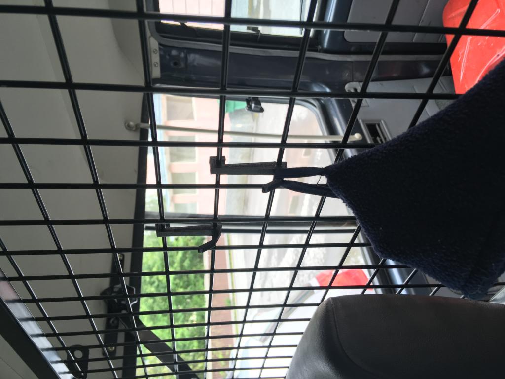

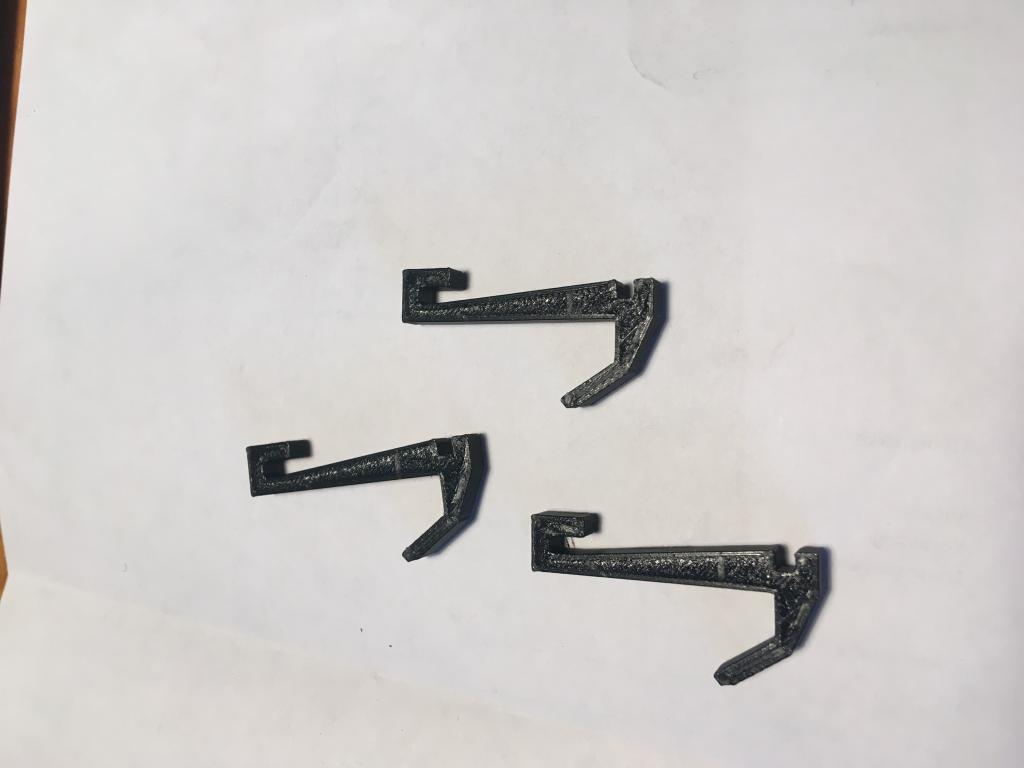

Ritade och printade lite krokar till lastgallret, lite kass yta dock <_<

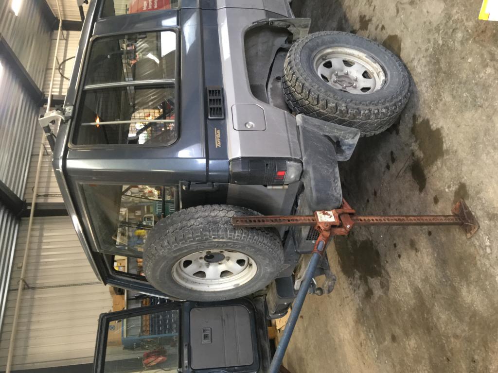

Fyndade Amerikansk idiotdomkraft :rolleyes: 200:-
Tog tag i toe inställningen igår med. Var tvungen att plocka ner styrstaget för att få loss p-ändarna. Så jag provade räta lite på det när jag ändå hade det löst. Staget var faktiskt väldigt mjukt och följsamt. Trodde jag skulle få veck i det, men var bara att sätta i skruvstycket och räta ut. Mycket Bra!
La på stålskala för säkerhets skull :mrgreen:

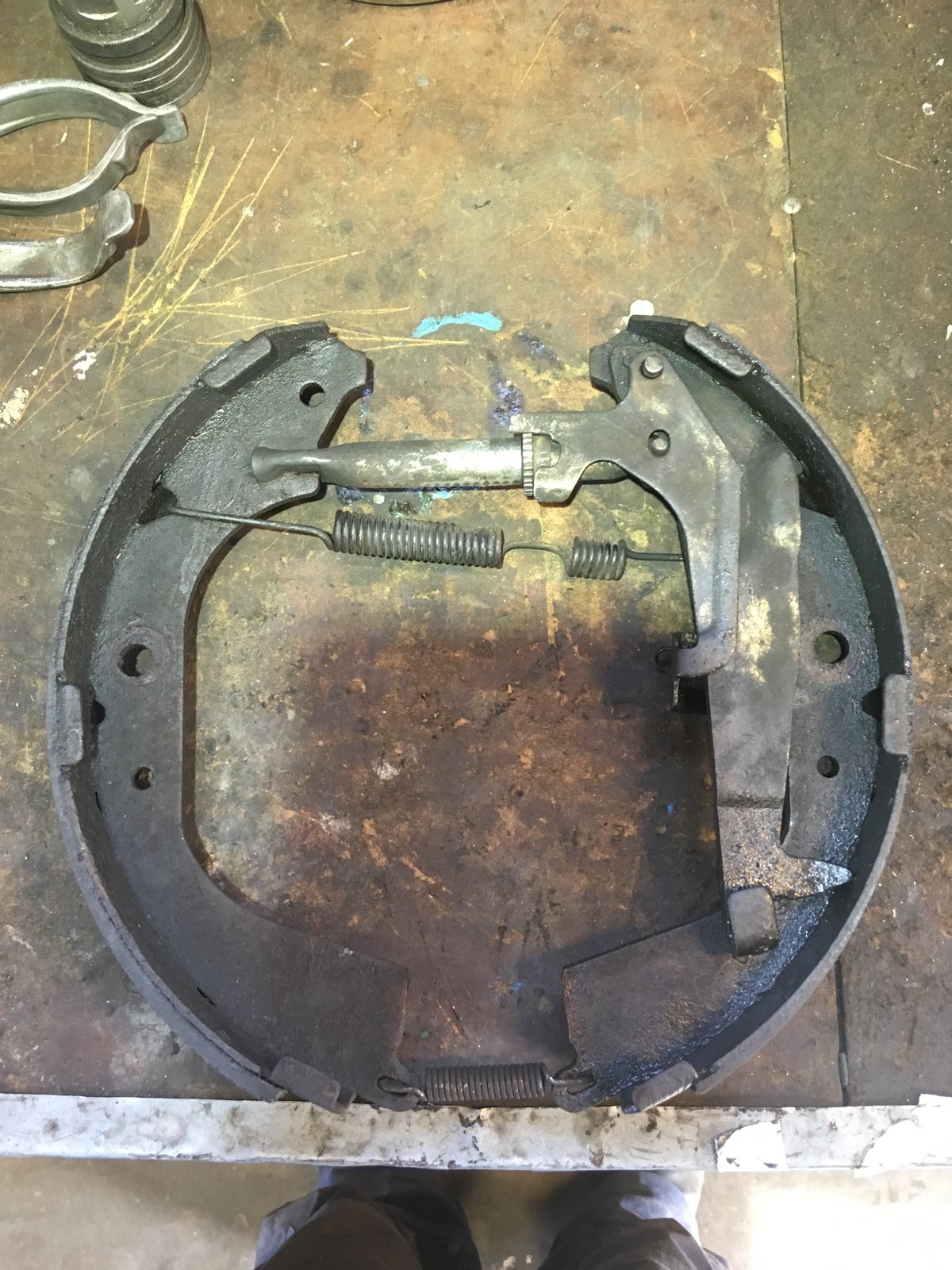

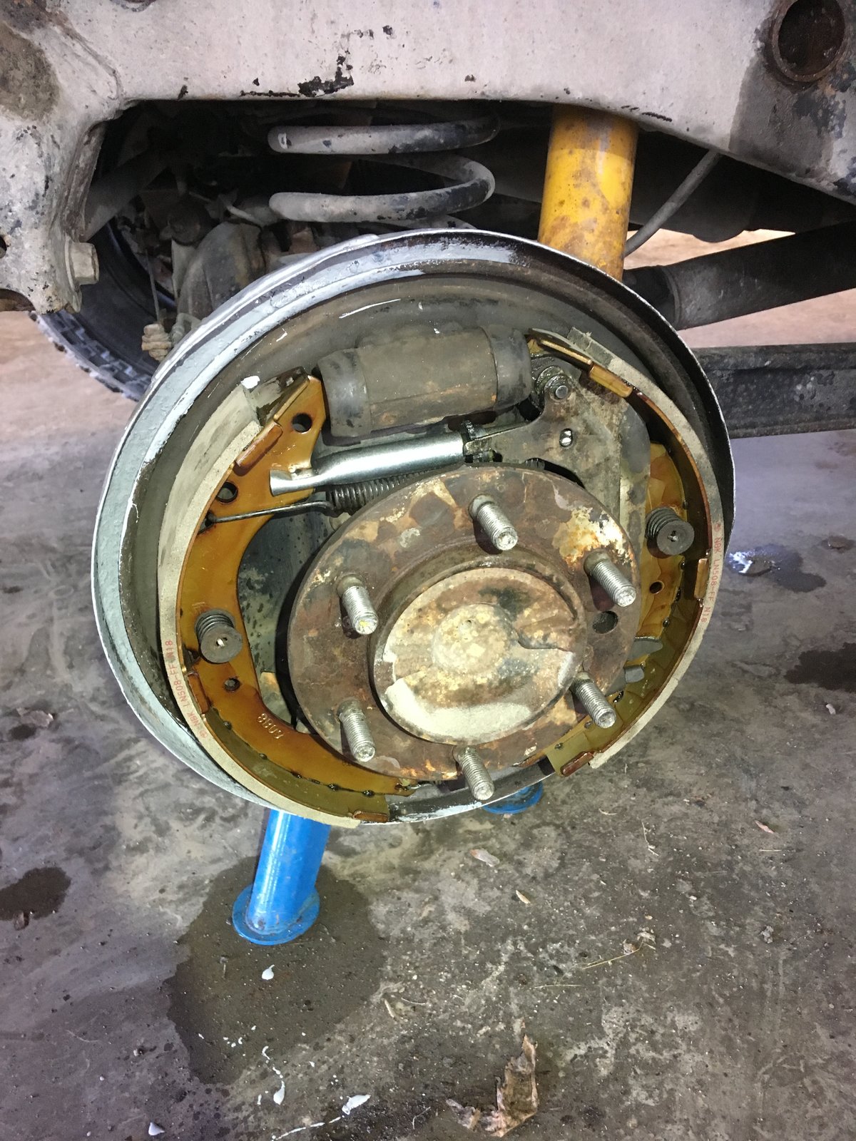

Nu är det bla. bromsarna som ska få sig en omgång. Är nere på skrikblecken fram, och bak såg det inte så vackert ut heller.
Byter självjusterarna med, dom tandade hjulen var så pass slitna att det var ett himla bök att justera ihop backarna för att få loss trumman.

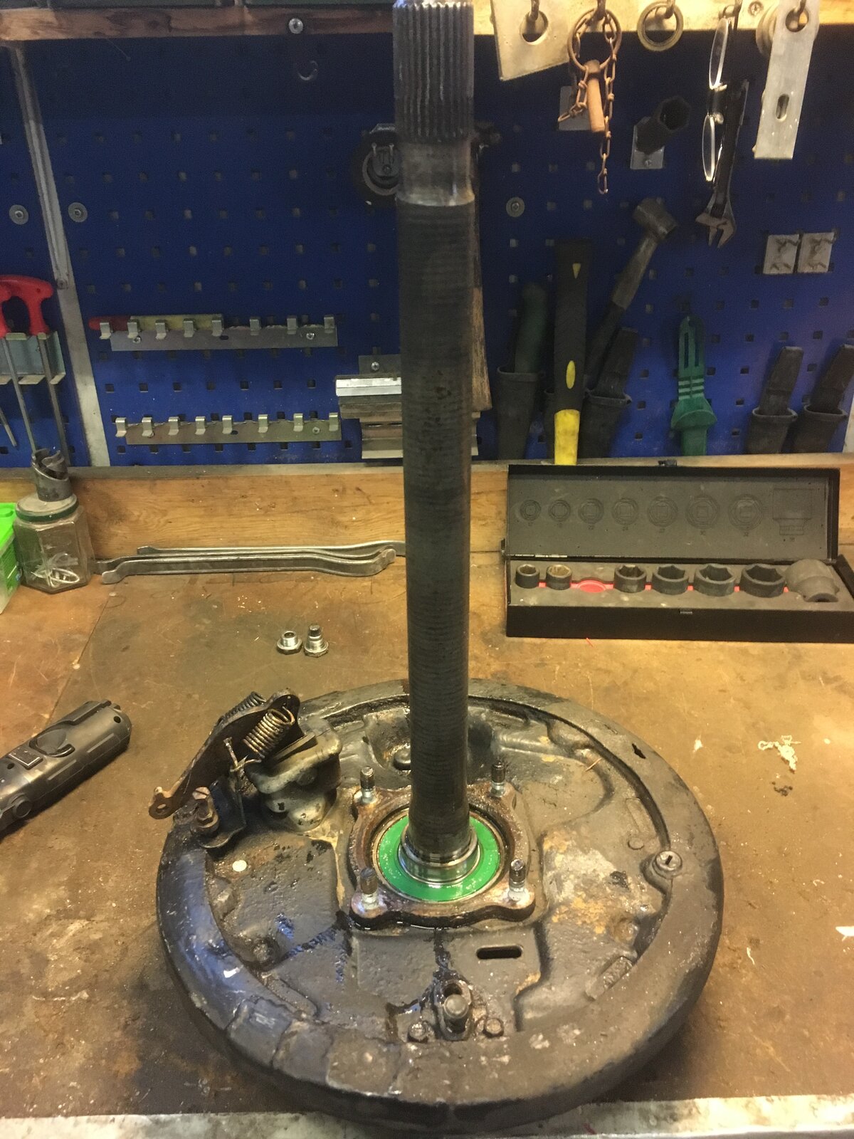

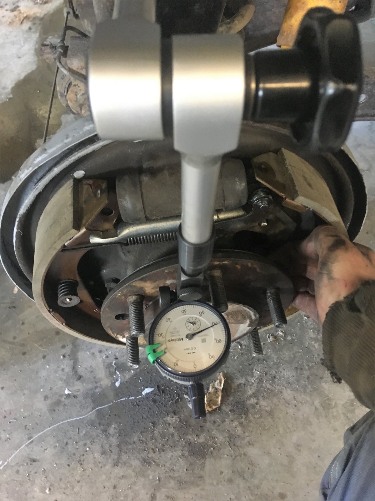

Å så var ena sidan ihop. Passade på att laga några rosthål längst ut på bromsskölden med. Tyvärr så glappar axeln en del radiellt. Iofs så är det ju en bit in till lagret från flänsen så det ljuger ju lite. Får prova mäta lite innan jag plockar ihop det sista.
Hur beter man sig för att få ut en axelhalva smidigast? tar man dom 4 skruvarna på baksidan skölden och får med sig lagerhuset kanske? Antar att det inte är nå konstigheter inne i diffen som trillar ur läge när man drar ur?

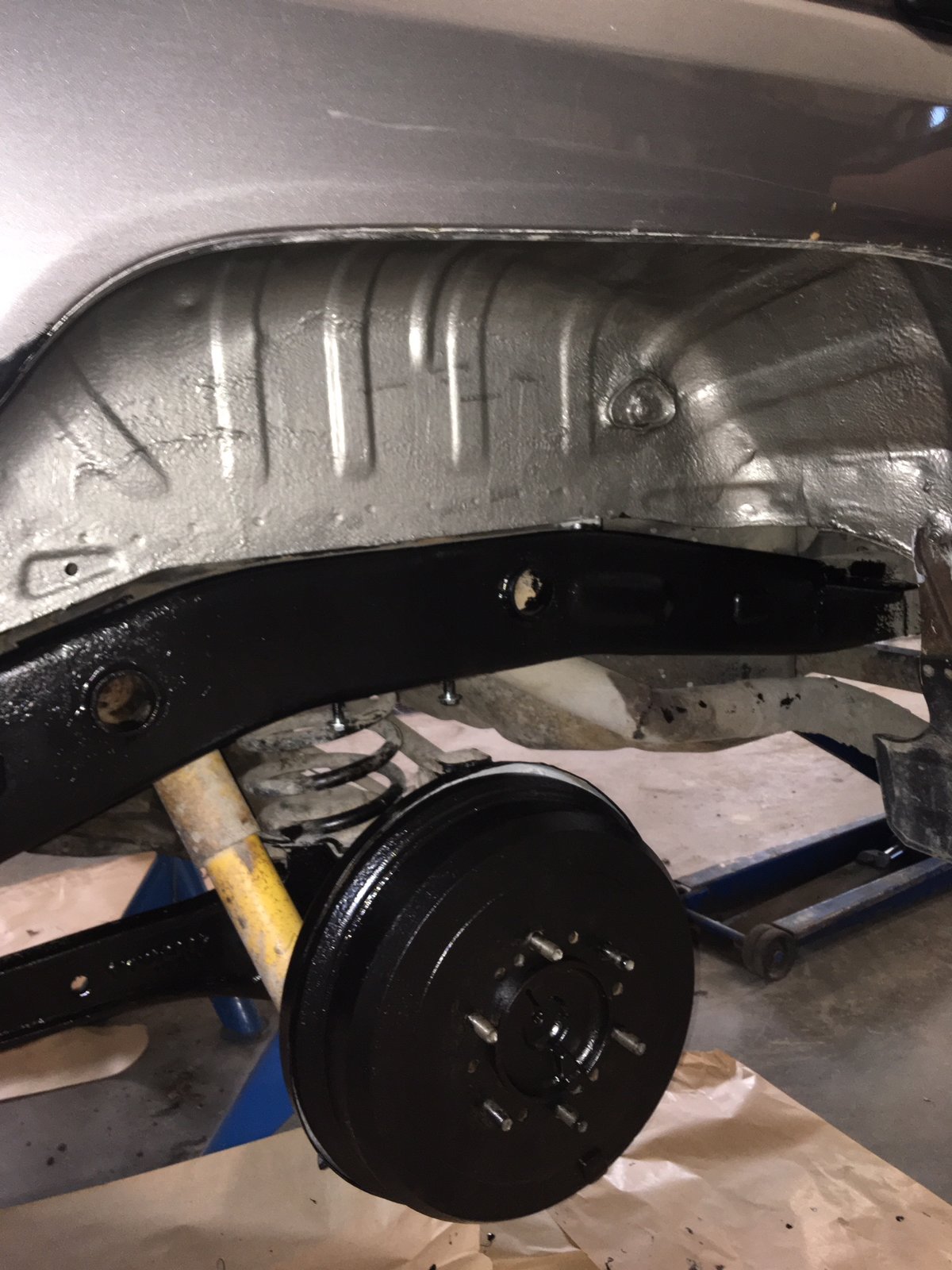

Så här fint blev det i hjulhusen☺️ Kanske rosten håller sig borta ett lite längre tag.

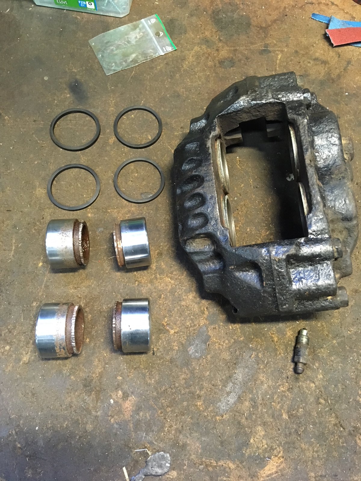

Har gjort färdigt och satt ihop bak nu. Glappen i hjullagren får bli nästa sväng istället. Blev istället att dyka på frambromsarna, dom som startade denna bromsöversyn.

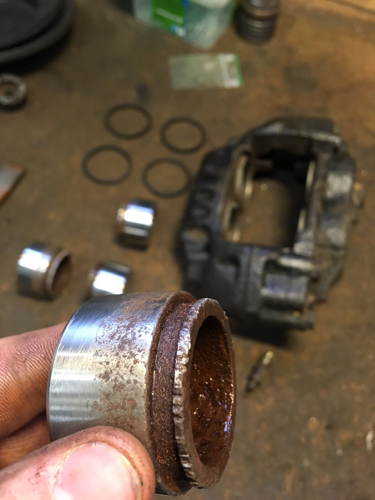

Utslitna belägg, vänster fram. Två av kolvarna satt bra nog fastrostade, så där har ju bromsarna släpat lite. Dock inget som märktes på besiktningen.
Inte vackert ? Men jag sätter ihop med gamla tätningar & kolvar så länge iaf. Får jaga fram nya att ha på reserv så länge.

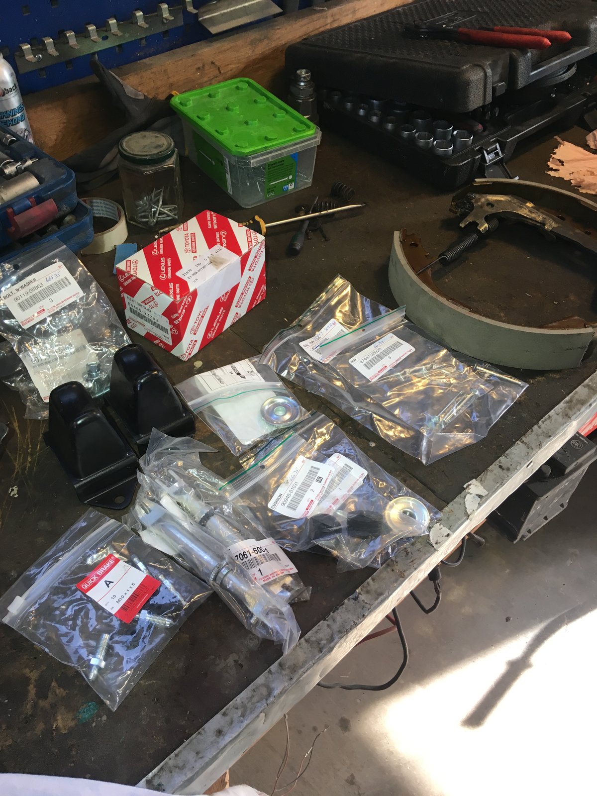

Värt att notera är att klossarna fram hade ungefär samma pris på Toyota som hos lokala bildelsfirman. Alltid roligt med originaldelar ?

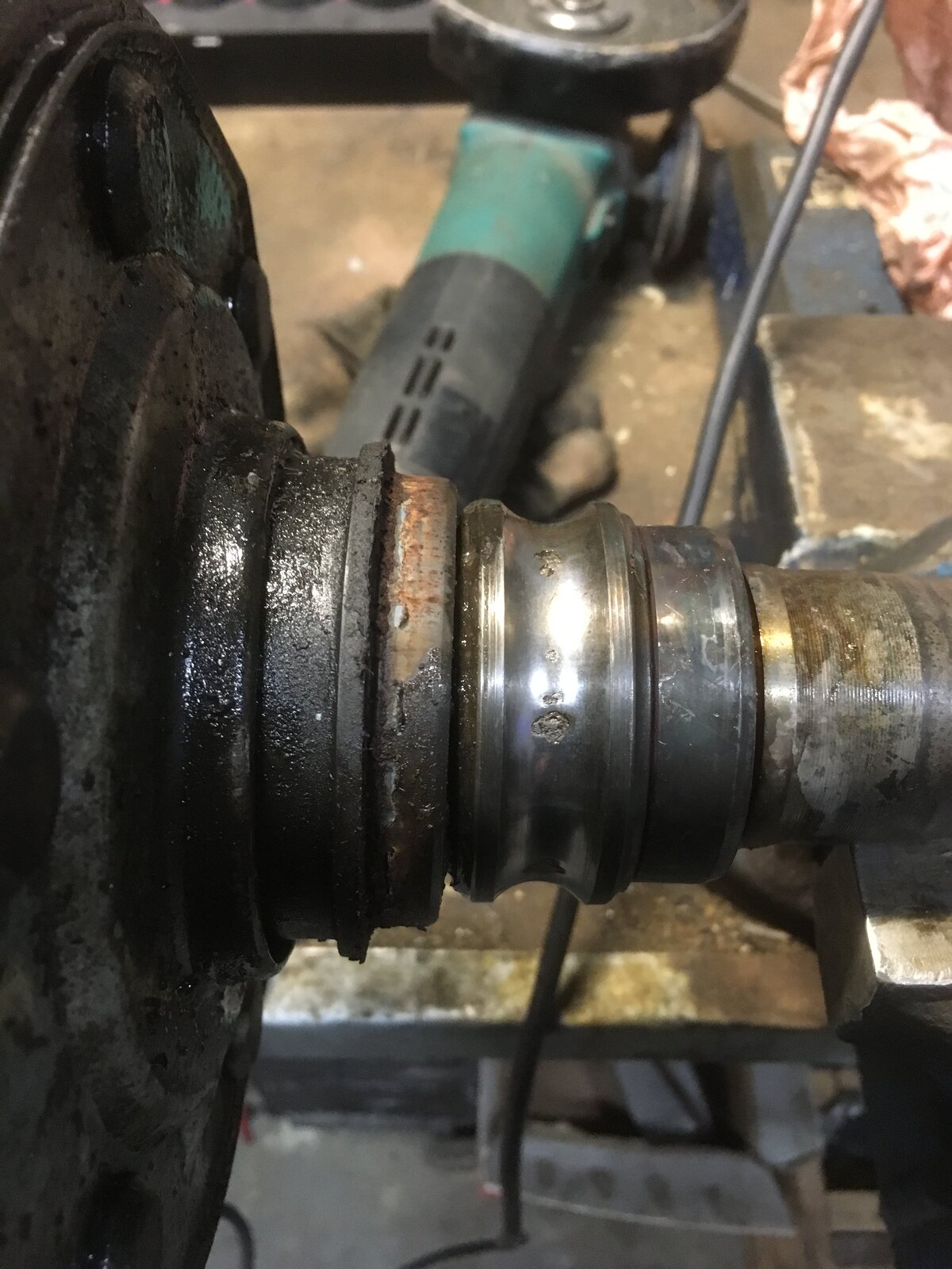

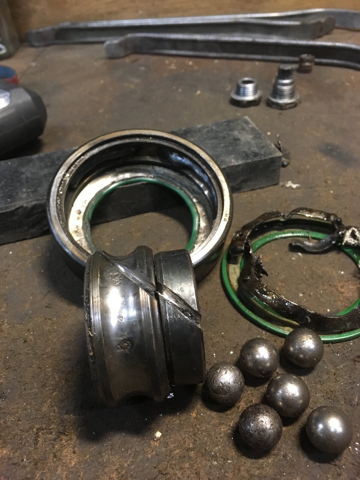

Något som inte höll tätt så länge var höger axelhalva som med hjälp av lagerglappet behagade att släppa ifrån sig oljan ner på backen. Och detta i höstas när vi var mitt i värsta flytt-ruschen ?
Klöv den inre lagerbanan, och la en liten svets i den yttre så hoppade dom loss så snällt.
Å så var vi på rull igen!
Lagret var för övrigt ett st 6308-2RSR C3, vet inte riktigt vad det andra R:et står för i beteckningen, kanske att det är någon slags förstärkt gummitätning ? annars var det ett helt vanligt C-3 lager. Sen så är det ändå kanske bra att köpa satsen så att man får med krympringen och tätningarna. Skulle förstås fotat lite mer när jag höll på....

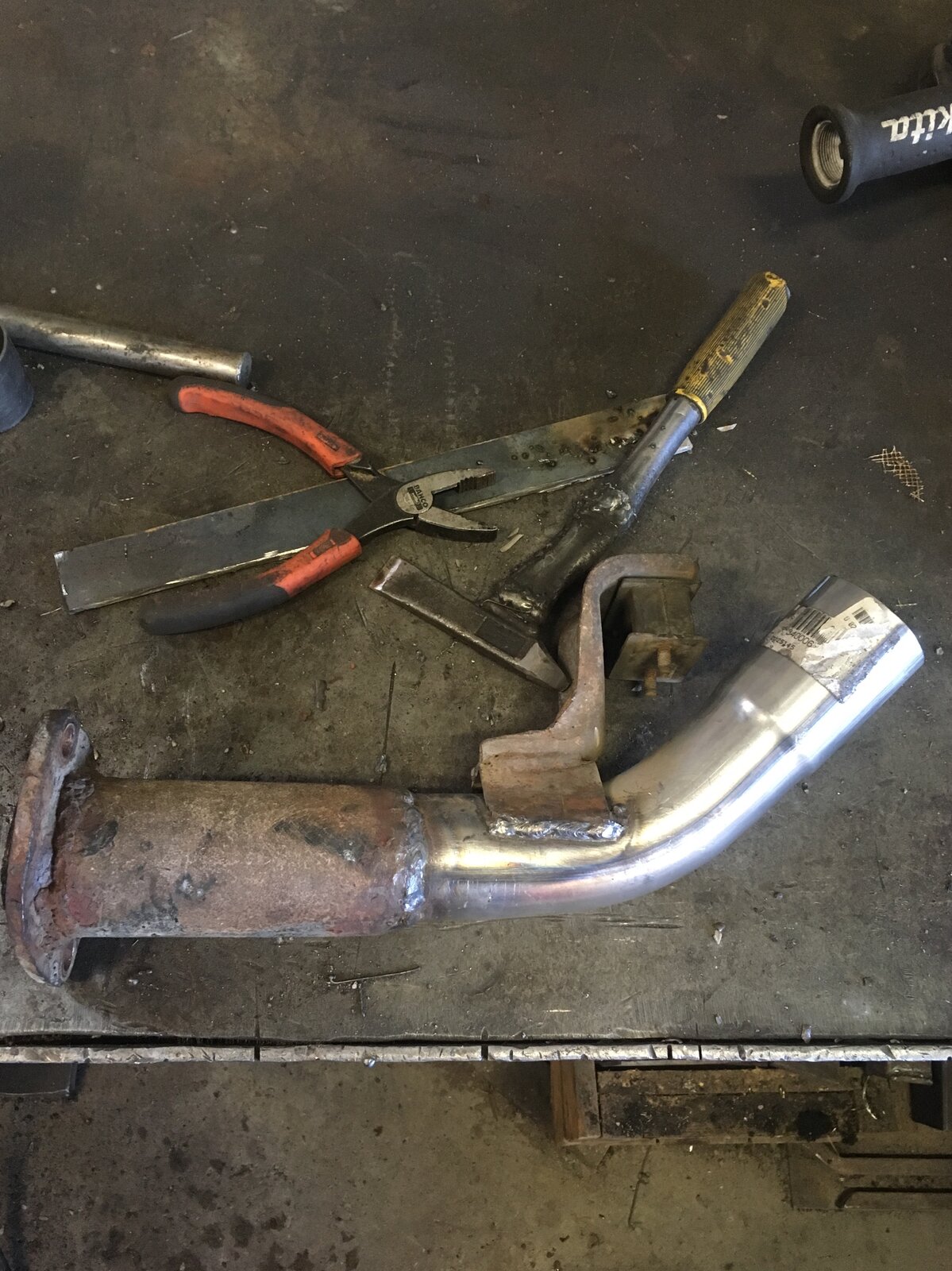

Idag blev avgassystemet sig själv igen!
Röret efter flexslangen, under passagerargolvet. Det gamla var helt av där på slutet.

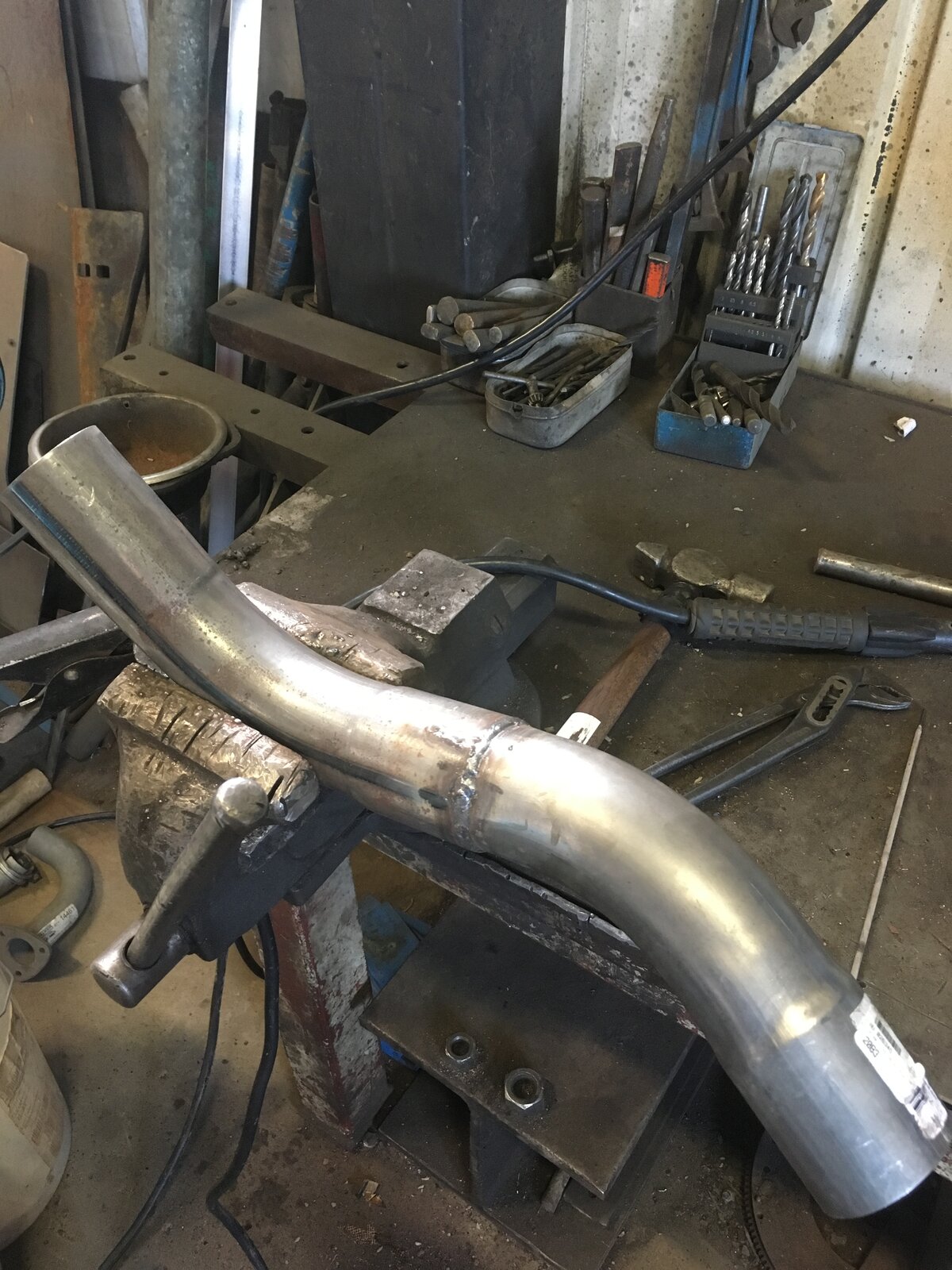

Och sista biten som mynnar ut bakom vänster bakhjul. Såg att anslutningen mot dämparen var dålig med, så det blir att se över det med vad det lider. Hoppas jag inte tappar mina nya rördelar innan dess bara! ?
