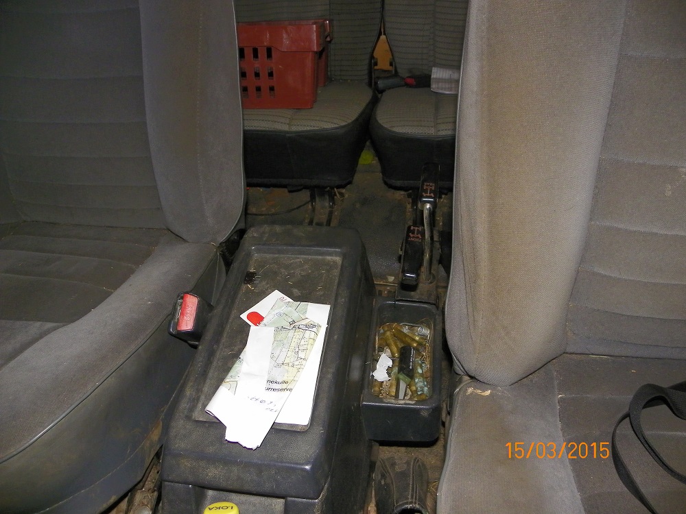

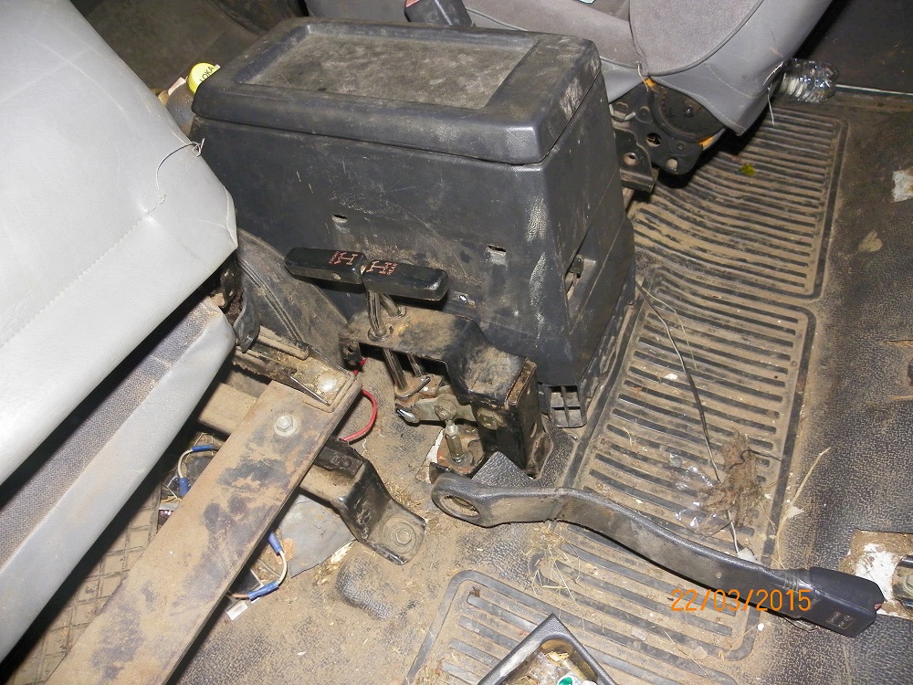

Precis som Mecki skriver sitter spakarna till at låsa diffarna mellan framstolarna, se bild på min HJ60
