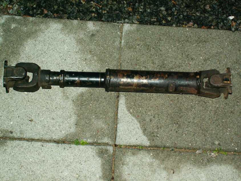

I somras började det att klonka under bilen vilket lokaliserades till ett glappt bakre knutkors på den främre kardanaxeln.
När kardanen plockats ned konstaterades att en lagerkopp rörde sig i hålet på örat kardanen. Dvs knutkorset rörde sig inte i lagerkoppen utan hade kärvat fast.
Efter att ha tryck ut lagerkoppen en bit kunde den dras ut med handkraft med hjälp av en polyigrip. De övriga lagerkopparna satt betydligt hårdare fast.
Nu letar jag efter en begagnad främre kardanaxel då jag inte vill trycka i mitt nya fina originalknutkors i en glapp knut. Hittills har det gått sådär.

Har du något mått på den (längd och avstånd mellan flänsbultar)? Har en del Toyota kardaner liggandes. //Valdas

Det är korrekt.Medbringaren mot fördelningslåda resp. framaxeln.
Måttet är C-C, t ex 60x60mm, 60x68.5 mm bara för att ta några :)

Har nu tagit lite mått.
Jag får C-C-måtten för flänsbultarnas hål till 60x60 mm.
Kunde dock inte mäta så exakt att jag vet om det är exempelvis 59,5 eller 60,5. Har mätt med skjutmått från det ena hålets
insida till det andra hålets utsida.
Längden på axeln med medbringarna avlägsnade är inte exakt då axeln går att komprimera.
Mätte längder från runt 665 mm till 685 mm.
Hoppas att du kan få någon ledning av denna information.
