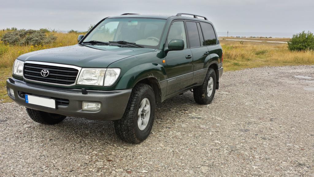

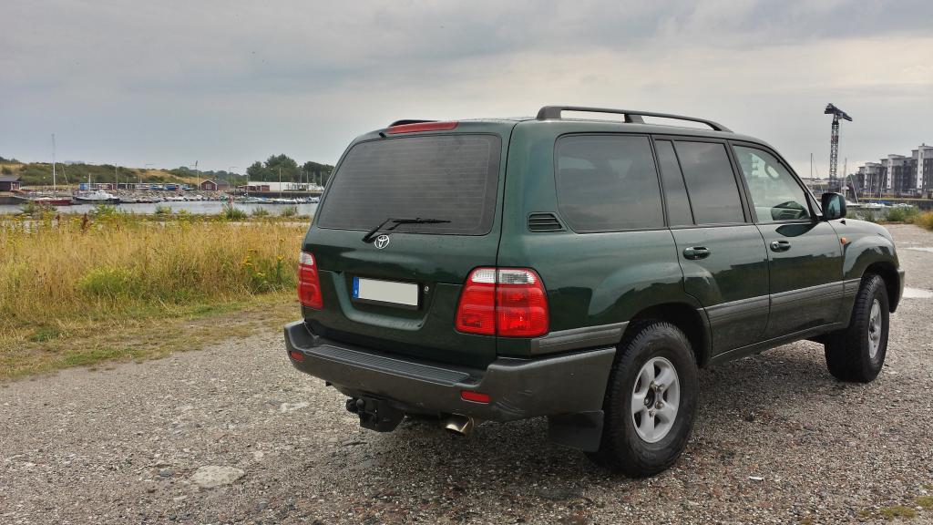

Nuså...här kommer nån bild på henne. Ser dock inte så mycket ut för världen än :-).
Gick inte att hitta nåt mer offroadigt inne i Malmö än ute på Ön(där jag tog bilderna)

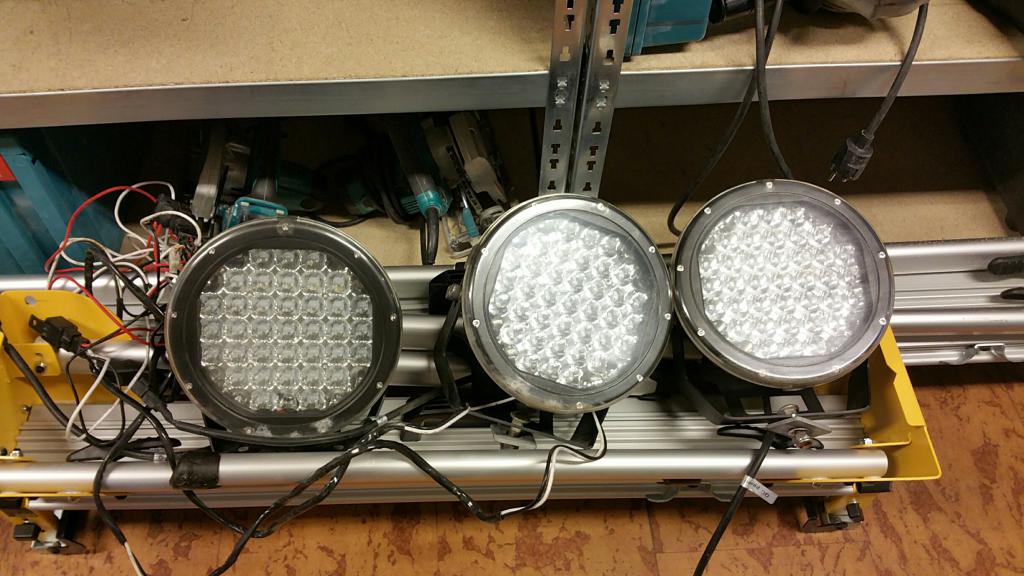

Har även lyckats få tag på lite belysning...inför det oundvikliga mörker som närmar sig.
Undrar om det räcker 8-)
Har ju redan uppgraderat med 35W xenon i halvljuset och 60W xenon i helljuset ...vilket ger ett hyffsat ljusflöde med våra stora reflektorer.
Blir det FÖR mycket med extra 3*185Watt så får jag ha nåt som backljus!
Hoppas jag hinner få på dem innan vintern är över :blush:

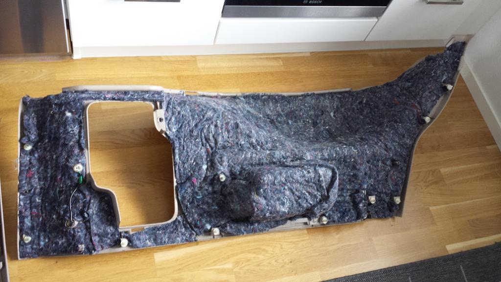

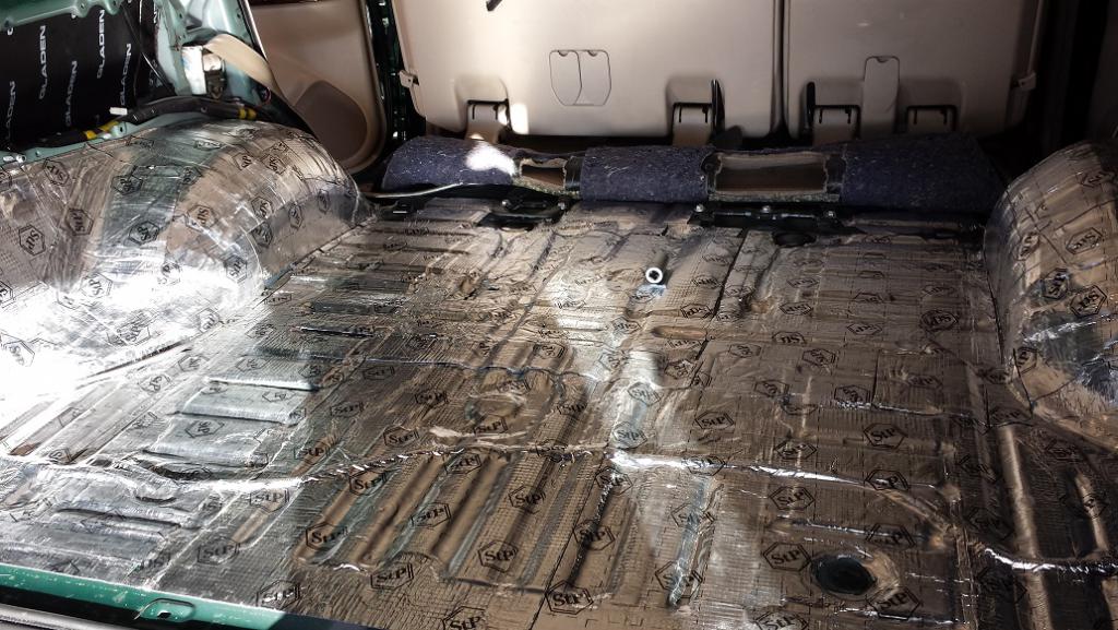

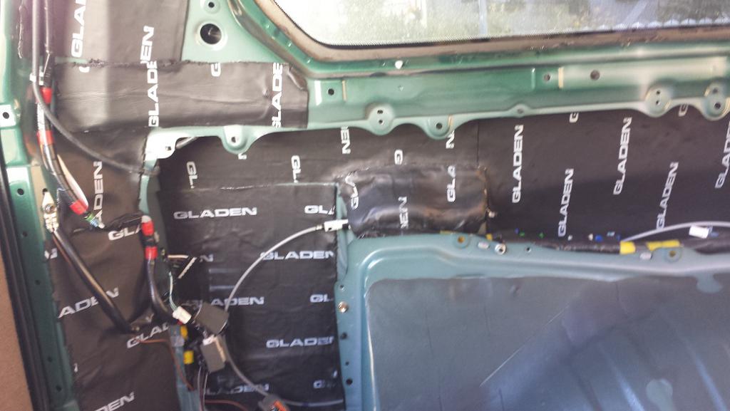

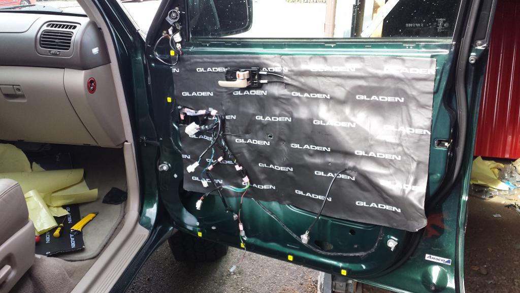

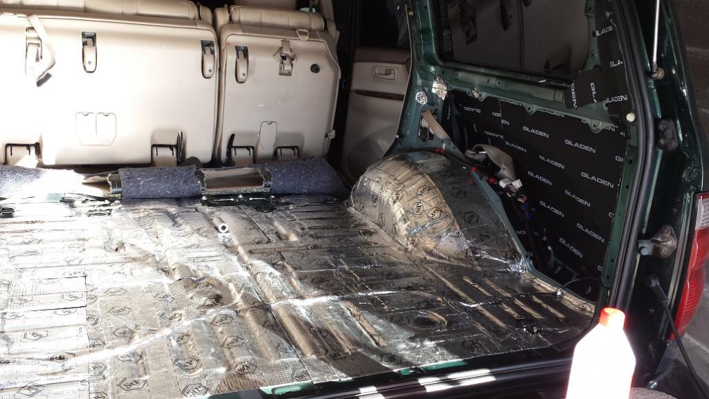

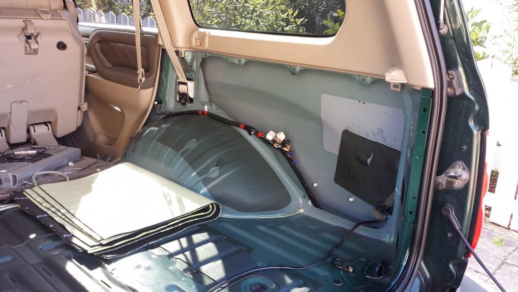

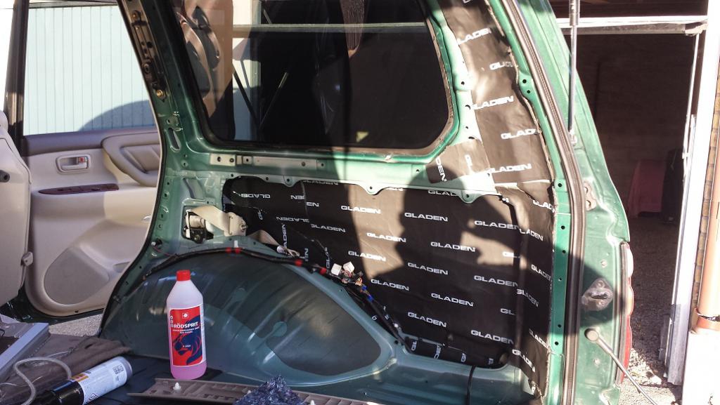

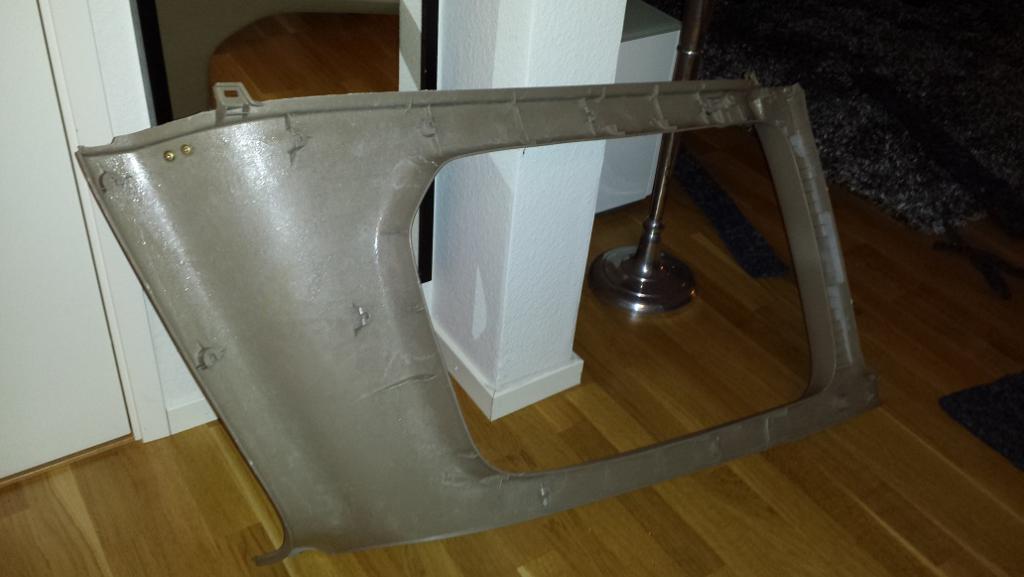

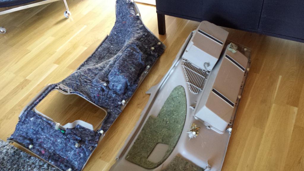

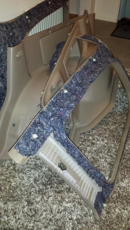

Och till slut hela anledningen till varför jag började se över isoleringen....
den sååå viktiga elektroniken 8-).
Kommer att bli lite till, inte fått hem allt än :blush:
Får se hur det låter när allt är inkopplat, får göra resten av kupén och taket senare...orkar inte riva ner allt igen nu direkt.

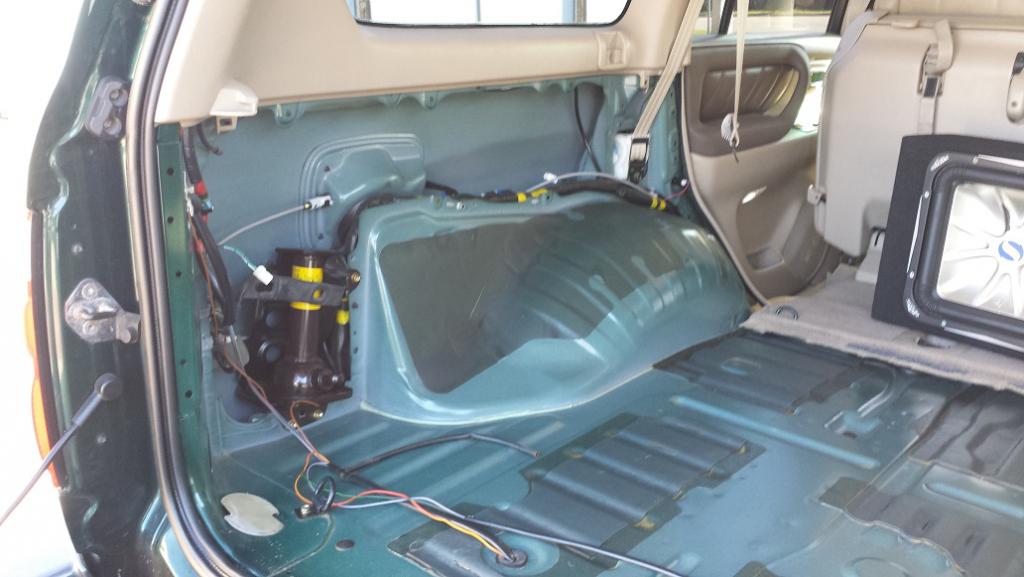

Började liksom bakifrån med spärrar och lampor.
Och lyckades komma in på stereo biten oxå...tog ju en rejäl bit av min budget oxå...suck.
