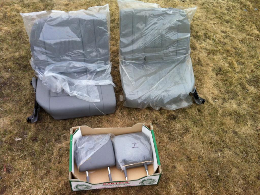

Som nykomling på forumet funderar på att köpa en LC100 så jag får ett bredare baksäte till familjen.
Är det någon som har monterat extrasäten på 3:e raden i en 5-sits LC100 - 2005?
Finns alla fästen i karossen om man plockar bort inredningen?
Skulle nämligen göra detta på min nuvarande LC90 -1997 men då saknades förankringen till bältet, de övriga punkterna fanns.
/Johan
Bottenplattan skiljer sig åt samt infästningarna i karossidorna saknas. Tyvärr ett omöjligt projekt om du inte svetsar och bygger om karossen invändigt. Det måste också finnas möjlighet att öppna bakluckorna inifrån m.m.
Du måste även skaffa helt nya plastpaneler invändigt (infästningarna för panelerna skiljer sig åt också).
