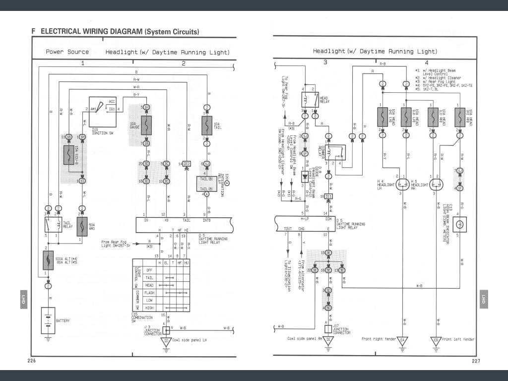

Jag har nu lokaliserat DRL boxen under ratten. Har googlat och hittat att jag bara kall behöva koppla ur stift två för att koppla bort mitt automatiska halvljus. Detta fungerar så klart inte, testat att jorda kabeln också, det resulterar i att en summer ljuder ist.

Kanske, jag försöker tyda schemat och tror att jag kan döda hela boxen i värsta fall, skall testa i morgon kväll och se hur den reagerar när den inte får någon power.

Jag har ingen 90a och jag har inte provat. Men tittar man på diagrammet är det nog inte så bra "döda hela boxen". Då dör nog ljuset också eftersom ljusregalget är kopplat dit också.
Jag skulle nog provat att ta först ta 10A säkringen "Gauage". Jag skulle tro att det automatiska halvljuset slutar att fungera, men att du fortfarande kan tända det manuellt. Problemet är kanske att andra saker så som instrument och vindrutetorkare också slutar att fungera (vilket tyvärr inte framgår av diagrammet). Men löser det ditt halvljus automatikproblem så tror jag att du kan prova att klippa A-L som är kopplad till pinne 1 märkt IG vid reläboxen.
