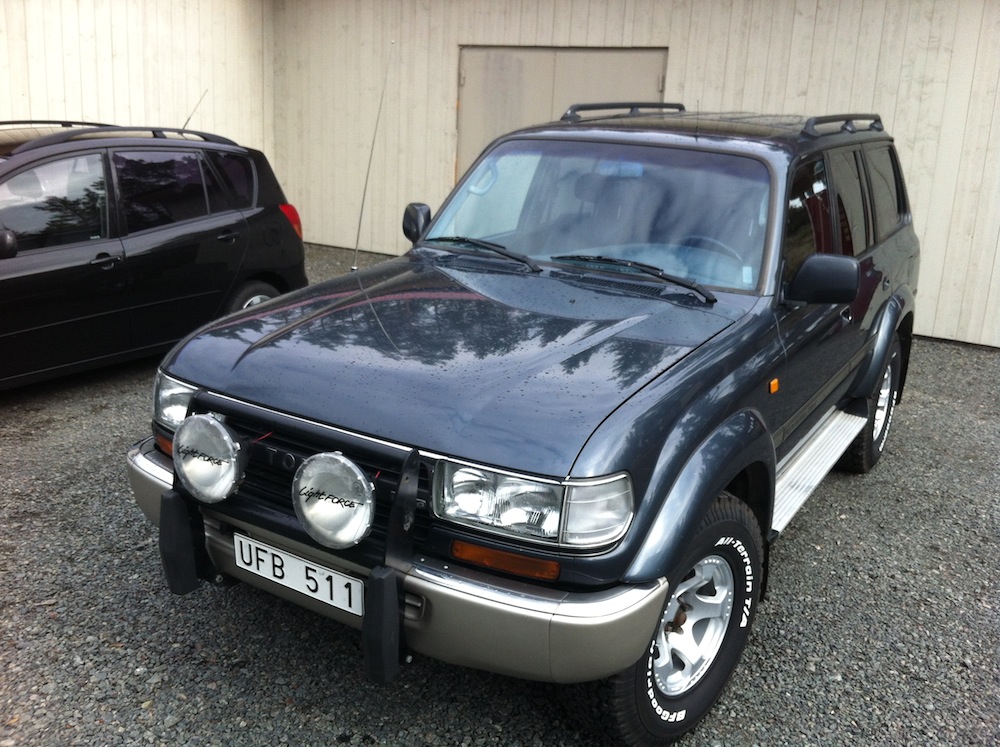

Har sedan ett par år en VX -94 automat som jag hittade i en lada där den stått i 4 år, en historia för sig.
Bilen är i gott skick med alla spärrar fungerande och 26000 + mil, hel och superfräsch i chassis och plåt. Har sedan dag 1 haft lite elfel på bilen, det visade sig att en pulsgivare på autolådan inte fick ström som gjorde att ingen hastighets info skickades till diffningen av axlar, hastighetsmätaren, lite annat och framför allt till automatlådan. Bilen har gått i "failsafe mode" nu är allt löst efter mycket studerande av elscheman. Skulle jag förklara detta skulle det bli en lååång tråd, så jag går inte in på detta nu. (har någon liknade problem - att hastighetsmätaren inte fungerar på en automat, så är ni välkomna att höra av er :))
