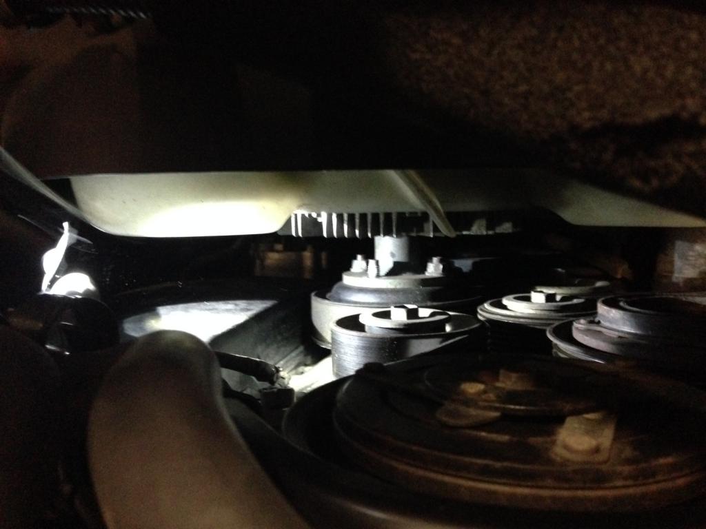

Montera loss fläkten med fyra muttrar (12mm). Lägg fläkten i trumpeten till kylet.
Trumpeten (Plastkåpan mellan fläkt-kyl) kan monteras loss för att få mer plats men behövs ej. Glöm ej att sätta tillbaka två muttrar på drivrullen till fläkten så denna inte glider ut.
Lossa hållaren till värmeslangarna (endast på cold spec modeller) som går till pre-heatern.
Lossa på spännaren till drivremmen. Lilla hjulet mellan vevaxeln och generatorn.
Vrid med 14mm nyckel medurs för att lossa spänningen.
Ta bort drivremmen från drivrullen till vattenpumpen (samma som fläkten satt på) och ta bort hjulet.

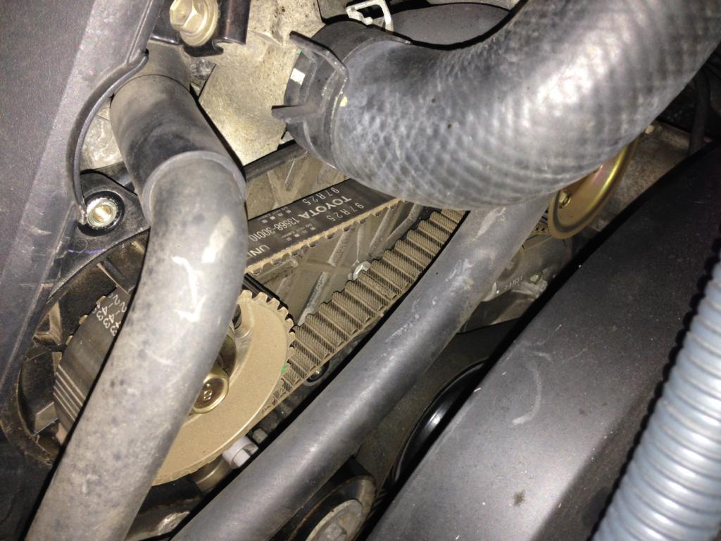

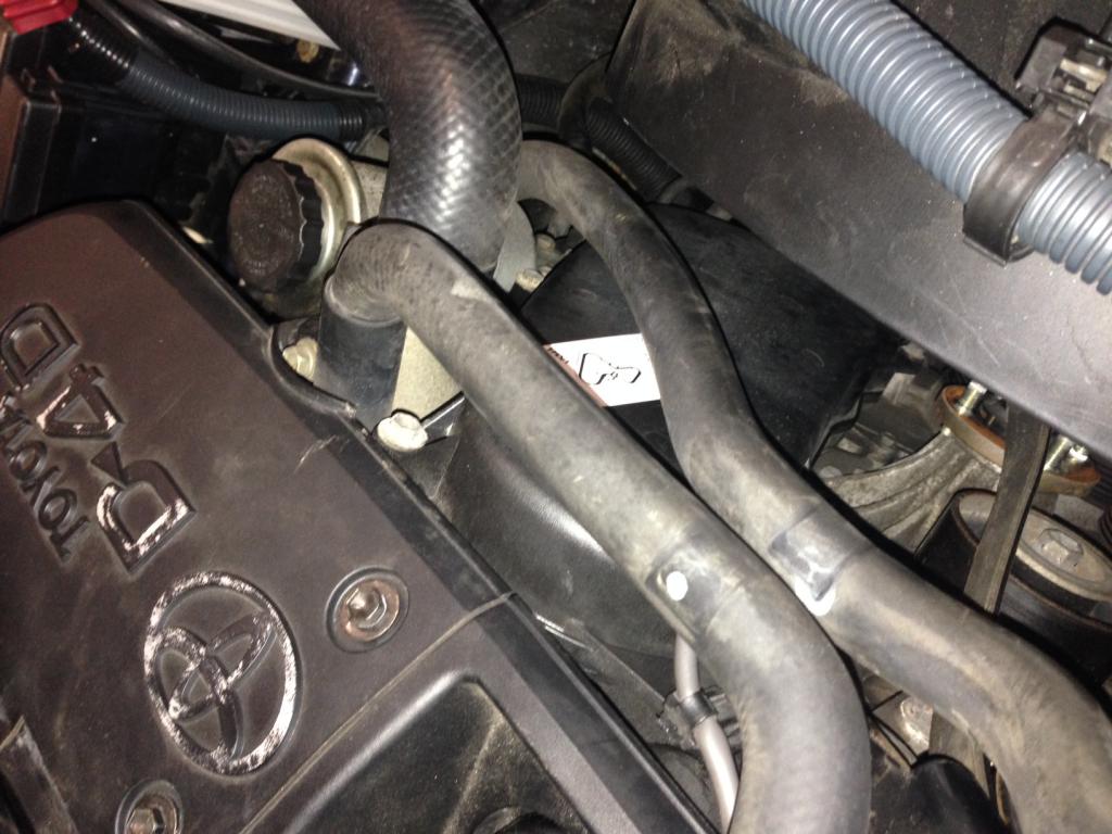

Lossa sex stycken skruv (10mm) runt kåpan som skyddar kamremen.
Ta försiktigt upp kåpan mellan värmelangarna och motorblocket.

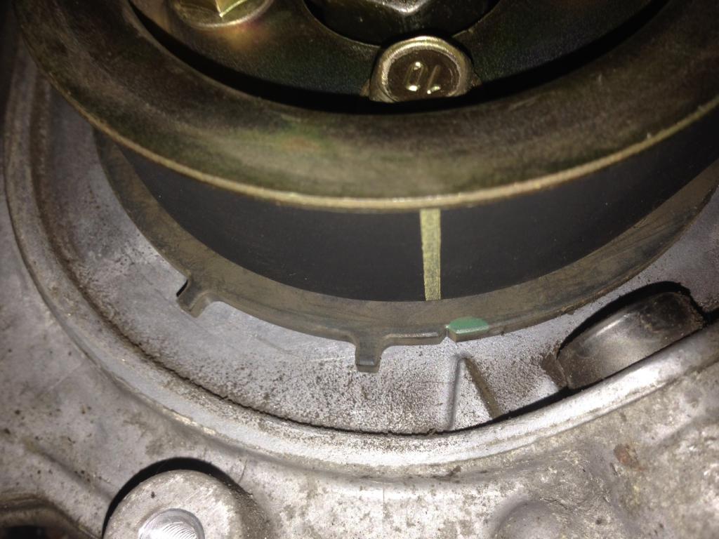

På kammens kugg sitter det ett litet märke (II) denna skall sitta emot V märket som sitter rakt o vanför kuggen.
För att få märket ditt behöver du vrida motorn.
Antingen vrider du med 22mm nyckel på vevaxeln medurs, eller om du har manuell låda i med en hög växel och snurra på hjulen tills du kommer rätt.
När märkena är linjerade på kammen kolla nu på den nedre kuggen.
Finns ett (II) märke som skall stå exakt linjärt med pilen till höger.
(Tips: ta kort med mobilen så ser du att den är linjerad.)

Ta bort remmen försiktigt. VIKTIGT se till att aldrig vrida på kuggarna utan rem.
Montera ditt den nya remmen. På remmen finns det två sträck. Denna sträck skall linjera med markeringarna på kuggarna. Dragsidan blir ganska sträckt.
Sätt remmen i rätt rotationsriktning (kolla pilarna på remmen). Dragsidan är den utan spännrule alltså roterar remmen medurs om du står framför motorn.
