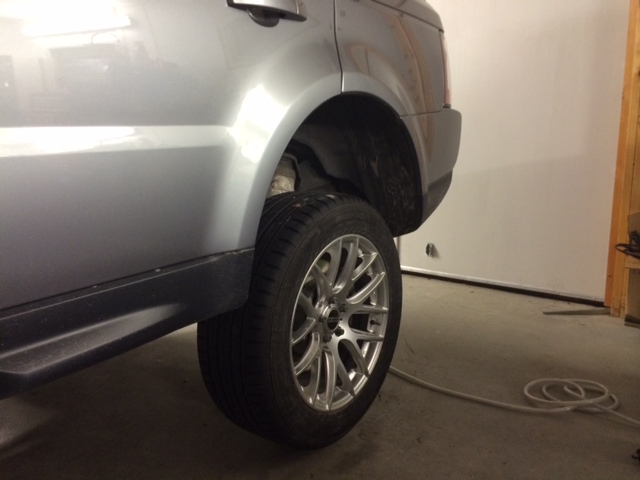

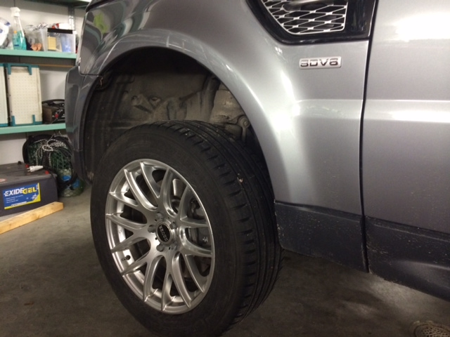

Håller på att kitta min RRS för en kommande "expeditionsresa". Jag har svårt att komma överens med mig själv när det gäller byte av fjädringssystemet. Elektroniken bekymrar mig inte så mycket då jag köpte ett set från UK för att kunna justera och återställa.

En stor nackdel med RRS och D4 är att dessa kräver stora fälgar. Har bytt RRS 20" fälgar till 19". Detta gör att det är svårt att hitta rejäla däck till bilarna. Det finns dock en del tricks för att få på mindre fälgar. Jobbar på detta. Tycker att det är tämligen ur-töntigt att en bil med den offroad-prestanda som D4/RRS har sitter det 20" fälgar på. Då har man tänkt helt fel i England. Detta gör mig sur!

Axelartikulationen (en av förutsättningarna för bra terrängegenskaper) är riktigt bra i en standard RRS. Faktiskt bättre än min modifierade LC120. Nedan drop på fram/bak axel.
