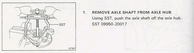

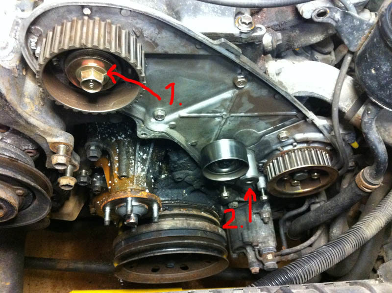

Eftersom jag också skall byta vattenpump (vilket inte verkar förhastat mtp glykol på garagegolvet och utseendet när kamremmen togs bort) läste jag vidare i handboken. Tydligen är jag dum i huvudet för jag drog slutsatsen att kamremskuggarna kunde sitta kvar när man byter vattenpump. Så är inte fallet och nu står jag inför faktum att "No 1 camshaft pulley" måste bort, därefter skall en skyddsplåt och ett rör till turbon också bort. Som lök på laxen krävs ett special service tool (SST 09950-40010 eller SST 09950-20017). Enligt nedanstående bild verkar det speciella serviceverktyget vara en avdragare som också används till CV-joints.

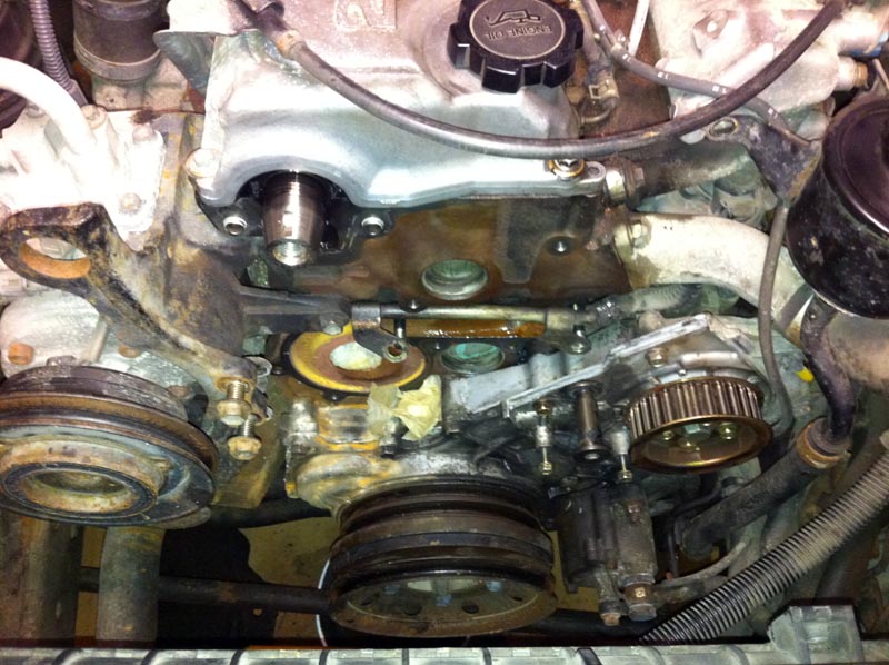

Denna skall på något sätt på nedanstående:
Tre frågor:
I brist på serviceverktyget, har någon något tips om vilken "standardavdragare" som kan funka och hur den skall användas utan att förstöra något runt kamaxeln? (märkt med "1" i bilden)
Vilken dimension på insexa har nummer 2 i bilden? Jag tror det är 8 eller 10 mm men vet någon säkert slipper jag köpa båda hylsorna...
När jag väl fått bort kåpan bakom kuggremshjulet, sitter det massa tätningar och skit bakom då eller är det bara en plåt?
tack på förhand!

Jag har en kombinerat 2-bent /3-bent avdragare som ser ut att kunna funka, den är inköpt på Mekonomen för några hundralappar för några år sedan . Får du inte tag på någon får du gärna låna den.
// Mecki

Kamremmens spännrulle lossas med en 8mm insex.
Kamaxelns remhjul kan enkelt lossas med vilken tvåbent avdragare som helst så länge klorna har tillräckligt låg profil för att komma åt bakom kuggarna. Det sitter inte speciellt hårt och tappen är konisk så man behöver inte dra långt.

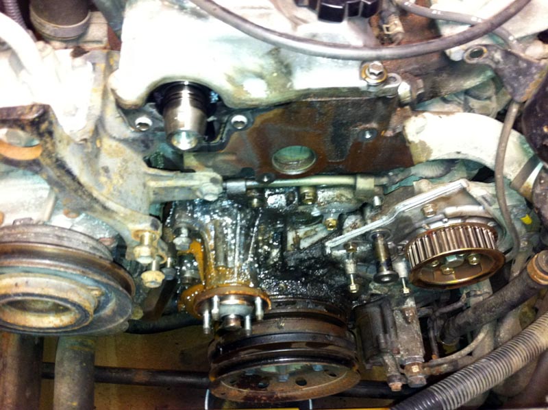

Det var ett tag sedan motorn fick en tvätt och beslutet att byta vattenpump var rätt eftersom skvallerröret släppt en del glykol. Dock kändes lagringen tight.

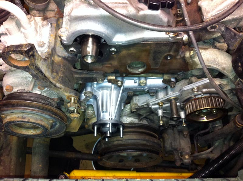

Bort med pumpen och skrubba rent (renare iaf). Två av vattenpumpens skruvar håller ett kylrör till turbon, vill man inte skruva bort det kan man lyfta försiktigt och få ut pumpen under rörets fästöron.

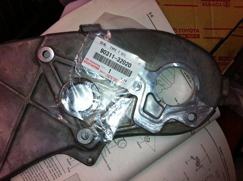

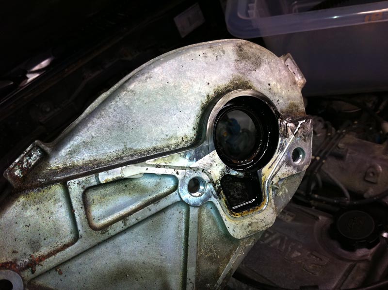

Det sitter inga avancerade tätningar bakom plåten bakom kamremmen, bara en sträng liquid gasket i spåret runt kamaxelns genomföring. Dock sitter en tätning/packbox mot kamaxeln men den är lätt att pilla ut.
Skrapa rent och skaffa ny packbox, den lille rackaren kostar 238kr på Toyota i Kungsbacka. Jag hade en skvätt liquid gasket kvar efter oljetrågsbytet.

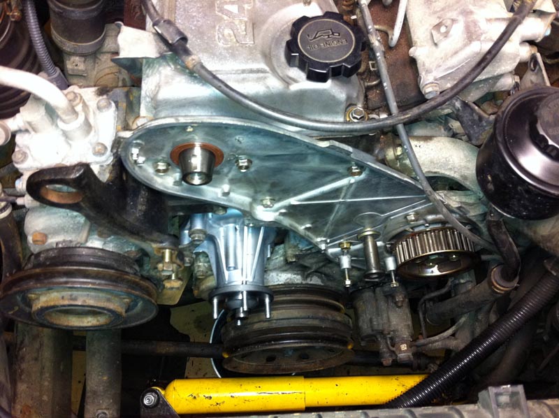

Skruva på den nya vattenpumpen med ny tätning. Tätningen är av plåt som skall pressas till för att täta så skruva skruvarna jämnt och från mitten och ut.
På med plåten igen, se till att anläggningsytorna där strängen med liquid gasket ligger mot är rena och torra ;-)

Sådärja, nu har delarna kommit tillbaka på plats. Arbetet var rätt logiskt, det som plockats loss skulle tillbaka igen :-) Förutom Meckis avdragare behövdes en momentnyckel till remhjulet på kamaxelsidan, det skall dras med 98Nm. Jag höll emot genom att kila in en skruvmejsel och damen fick dra tills momentet uppnåtts. Det jag haft loss är vänster batteri och batterifack, fläkt (som ju sitter på vattenpumpen) samt fläktkåpan. Jag passade på att byta samtliga remmar när jag ändå hade loss det hela, nu sitter nya remmar till generator, fläkt och AC på plats. När allt var tillbakaskruvat kom det magiska ögonblicket när tändningen skall vridas om...
Se på fasen, startade på första kicken och surrade tryggt på tomgång! Rätt gott, ventilsallad hade ju med lite klantighet kunnat bli en tråkig eftersmak. Nu återstår bara att kolla att allt är tätt under drift, jag hoppas på det bästa.
