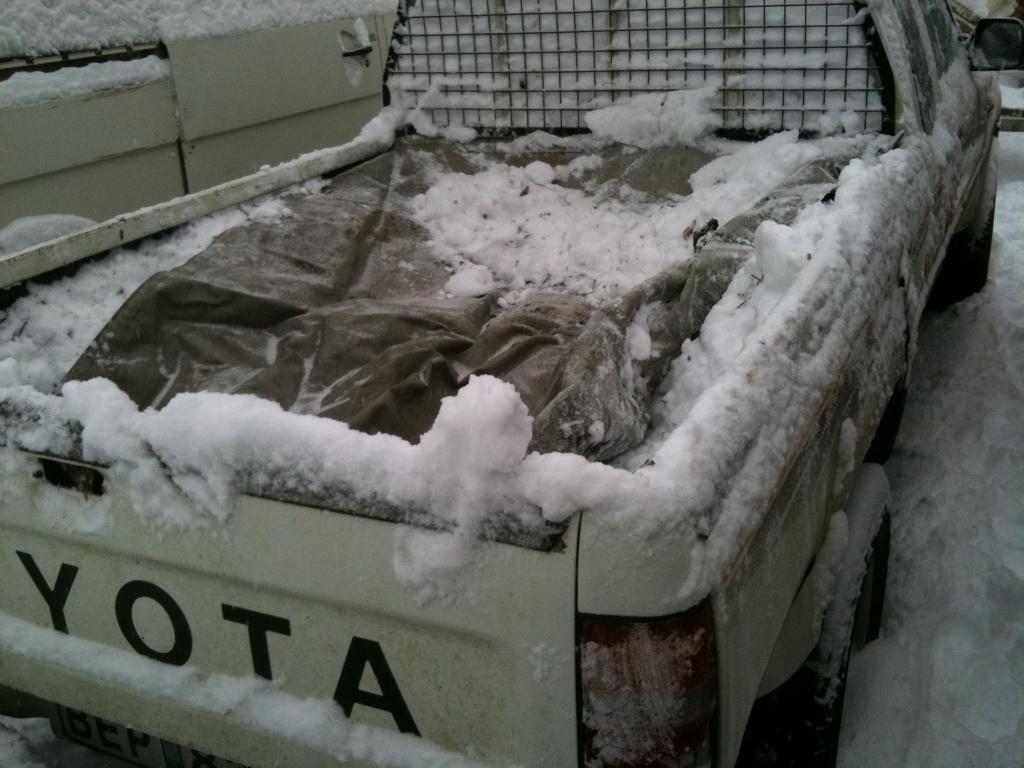

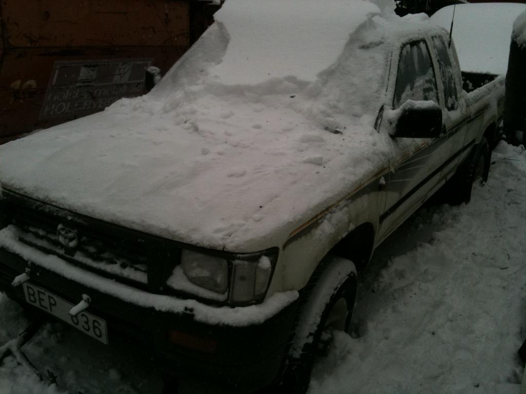

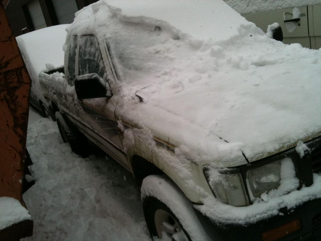

Hämtade hem bilen idag, så nu står den utanför =) Har börjat lite smått med att plocka bort det trasiga som var kvar av frontbågen. Skruvat ur fästen för detta och även ögla för bogsering. Håller på att slippa och hammarlacka dessa nu
Tänkte också se om man kanske kan tillverka en extra bogseringsögla så att man har en på varje sida. Ska även försöka få till någon ny frontbåge/vinschfäste
Vi får se vad det blir av det hela. Först och främst måste vi fokusera på att få igång motorn och få bilen rullande. Sen kan man sätta igång med allt det roliga :-P
Ni får bilder imorgon när den tinat upp lite i garaget :)
