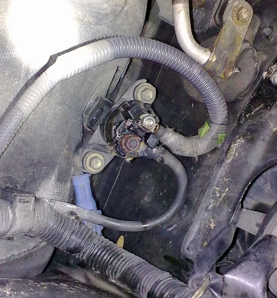

har tagit bort pluspolen från glödgallret så det är ingen fara men jag skulle gärna vilja ha reda på varför detta händer.

Idag har jag felsökt det hela och förmodligen hittat felet.. Först försvann det när jag fixade till en vaccum slang men det var nog bara slumpen som avgjorde för det kom tillbaka igen.
Satte multimeter på värmaren och startade motorn till min förvåning så går inte spänningen alls i fas med glöd indikatorn.
Spänningen fortsätter ca 90 sekunder efter start.
Sökte vidare och sökte runt lite på internet och hittade ett vanligt förekommande fel.
Under höger batteri låda sitter det en box som innehåller ett gäng relän och styrningen till glödningen. Tyvärr letar sig vatten in i reläna och förstör dessa. Då kan man få fenomenet att det börjar blinka ibland eller lysa hela tiden efter dessa 90 sekunder.
Verkar som toyota 2001 tog tillbaka 24V modellerna för att byta ut dessa relän mot vattentäta.
Så jag skall ta hem nya relän och byta..
