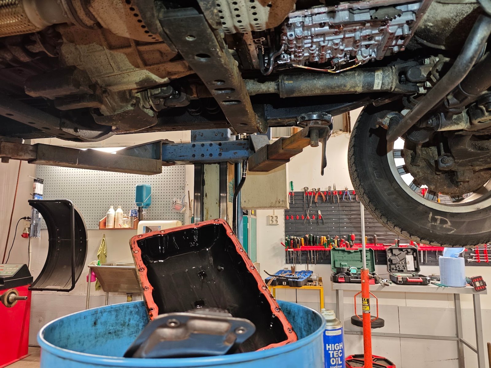

Först på agendan var att tömma tråget, det gjordes från oljepluggen och fick ut ca 4L olja.
Finns fortfarande 1 L ungefär i tråget som inte kom ut o hamnade överallt.
Bilen hade stått över natten på liften.
Sen var det nog dags att ta bort mätstickan men det glömde jag.
Fortsatte med att skruva loss alla skruvar till tråget (10mm) och stack in en plattmejsel försiktigt på ett par ställen för att bryta packningen av silikon.

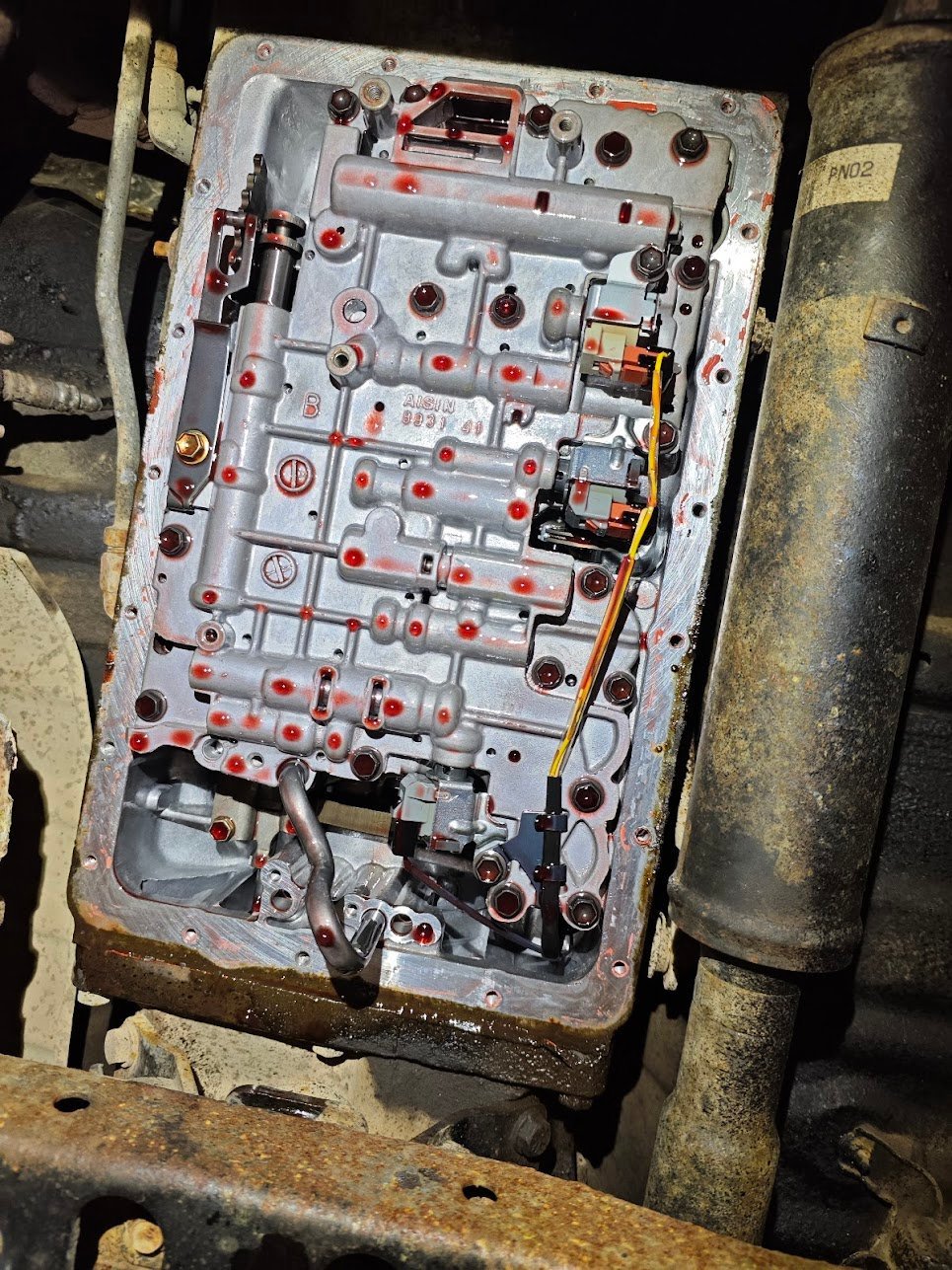

Nu till kruxet, jag lyckades inte separera tråget från mätstickans rörförlängning.
Den ska bara sitta inklämd med en o ring men jag lyckades inte dela på det.
Försökte ovanifrån med genom att lossa röret från motorn (12mm) men jag lyckades ändå inte.
Man kan testa ta loss röret innan man lossat tråget så kanske det går lättare.
Jag fick lossa krängningshämmarens infästning och låta den hänga ned för att få tillräckligt med plats.
Den sitter med en skruv baktill och en gängad tapp med mutter framtill på varje sida.
OBS höger och vänster fäste ser olika ut.
Nu fanns det plats att fiska ut tråget försiktigt en bit tills man kom åt lättare och dela på tråg och rör.

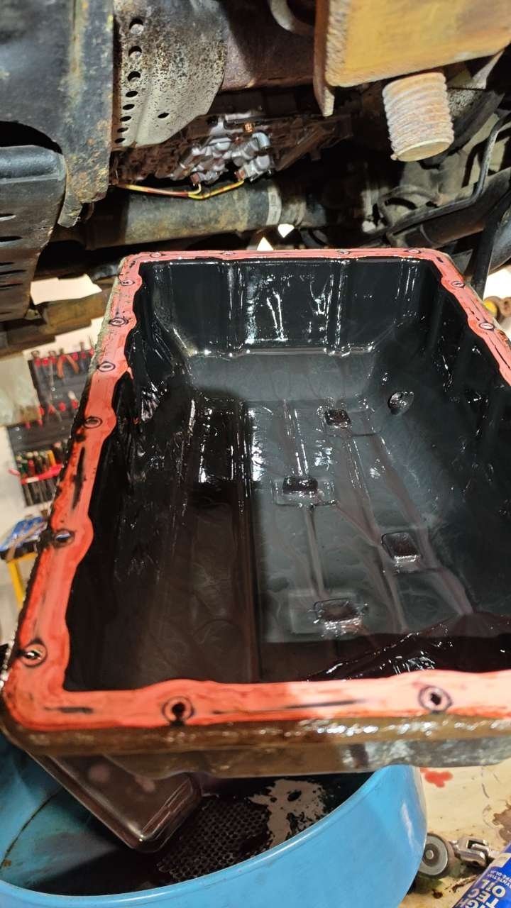

Sen var det bara att försiktigt rengöra tråget, magneterna och anläggningsytan på växellåda & tråg.
Kolla så att röret och dess o ring är rent också.
Jag valde en korkpackning, får se hur det håller

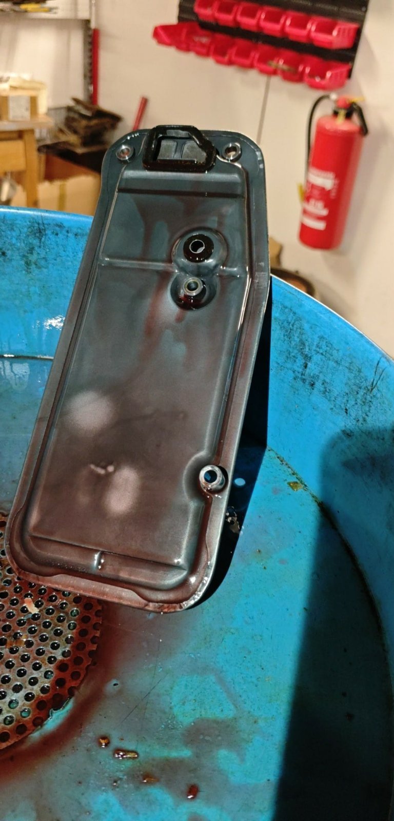

Packning och filter inhandlades från https://lbmautoparts.com
Filter nr: A97010E, OE 35330-60020
Packning nr: 97300
OBS finns olika filter beroende på årsmodell, ta hjälp av
https://yoshiparts.com för att få rätt del.
