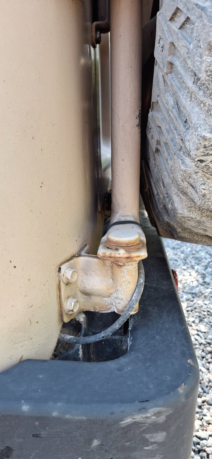

Hej,
när jag hämtade min bil från Finland 2018 så fick jag med en reservhjulshållare original, dock så saknas själva gångjärnen som sitter bultat i karossen… förstås så verkar dessa mer eller mindre omöjliga att få tag på men ser ju ganska simpla ut att tillverka själv.
Om någon råkar ha ett par och skulle vilja ta lite mått åt mig så skulle jag uppskatta hjälpen, det som behövs är hålbilden på dessa samt hur långt ut från karossen själva hålet för tappen i gångjärnet.
Om man gör det ännu utförligare så uppskattas ju det förstås också 😁
mvh Gustav

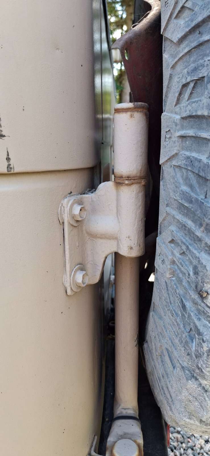

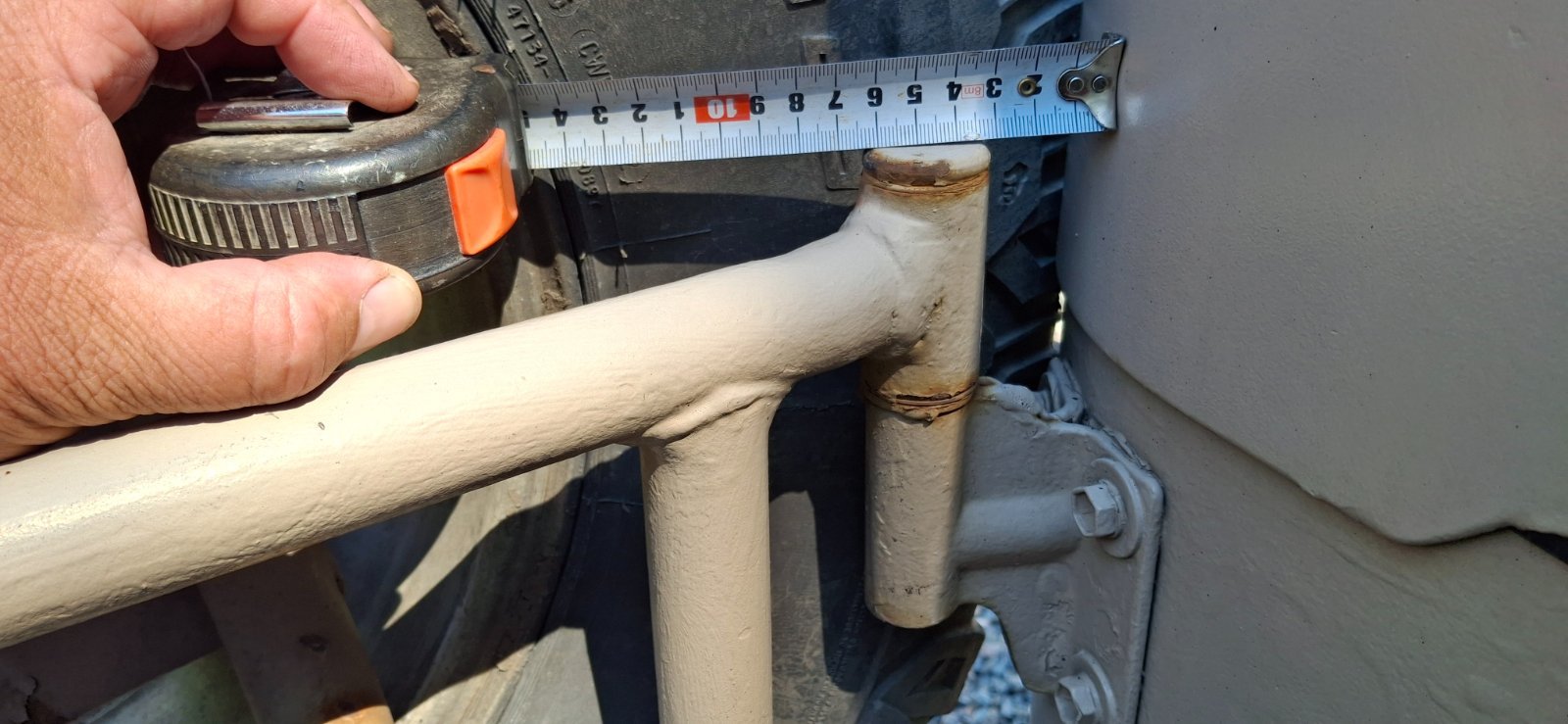

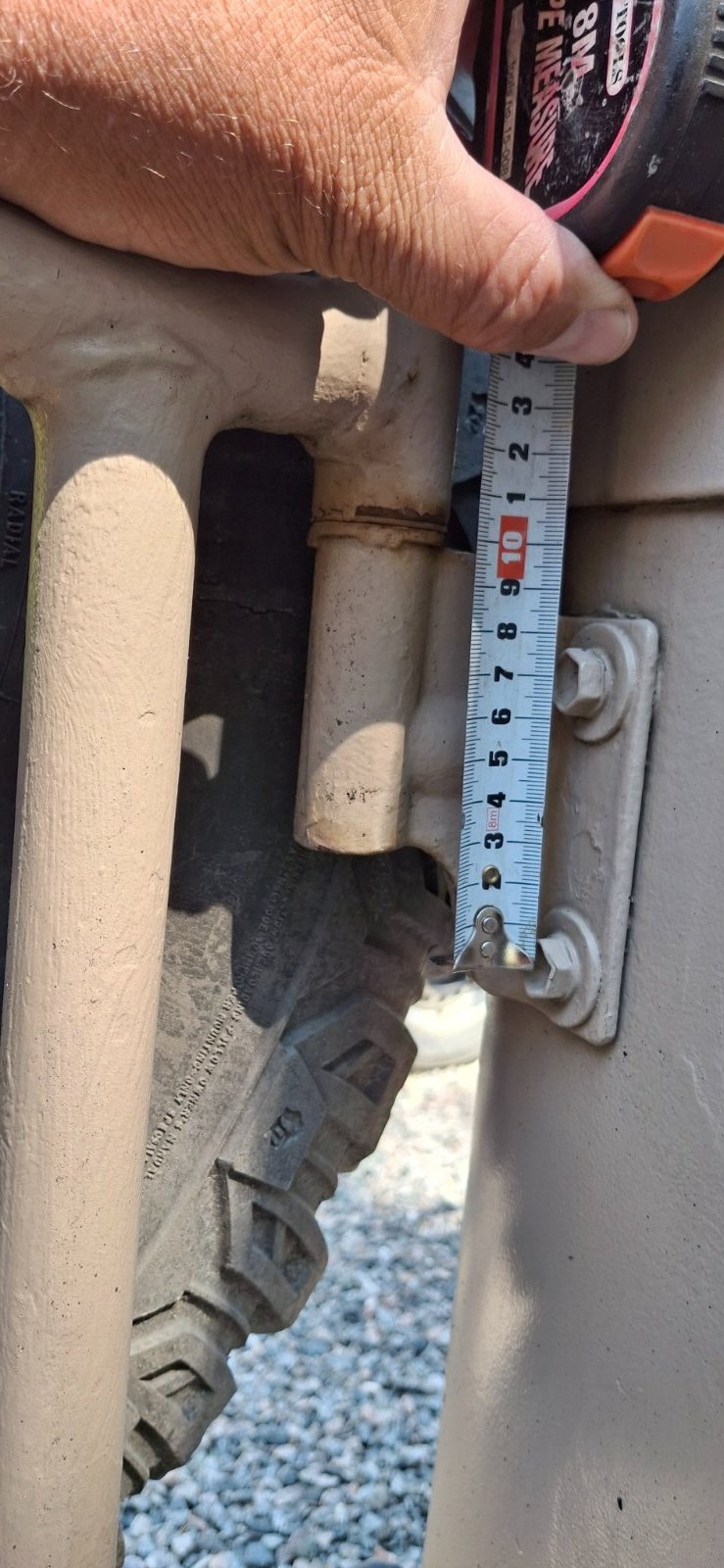

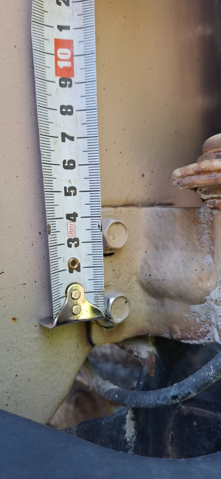

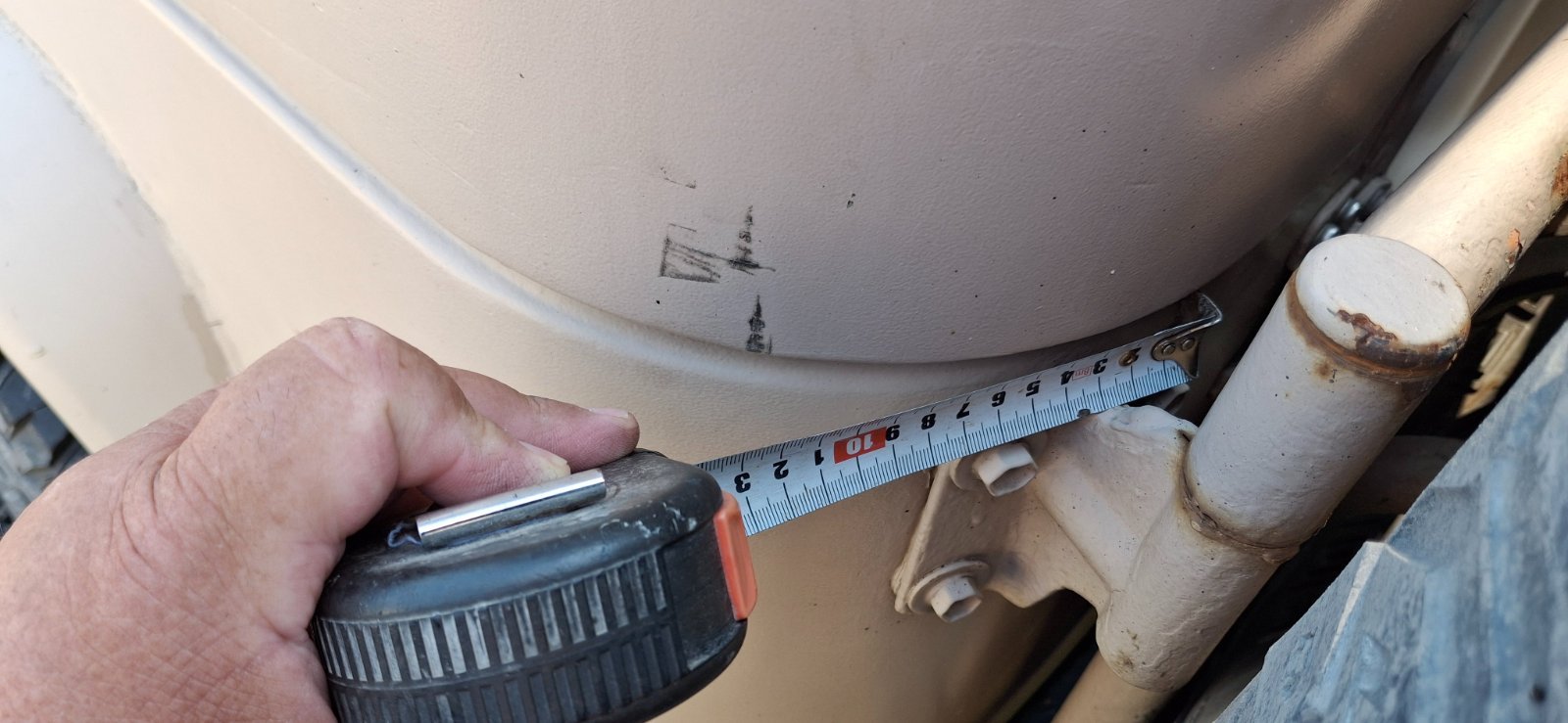

Jag har tyvärr inga gångjärn att sälja men jag tog några bilder med lite mått.

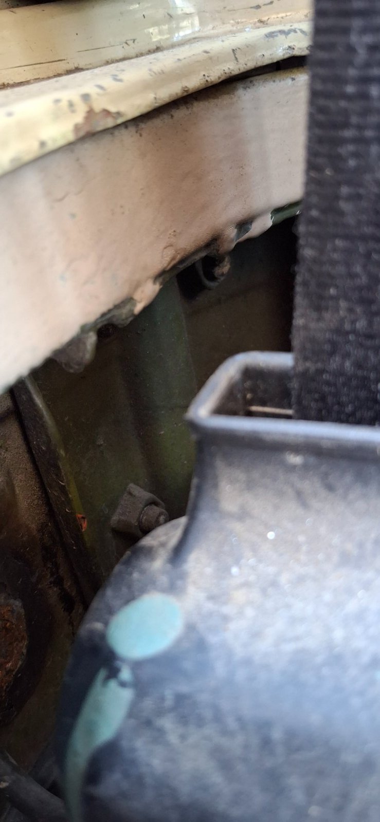

På insidan sitter en förstärkning med svetsmuttrar vid varje gångjärn.
Tyvärr en dålig bild, det är trångt bakom stöttan för störtbågen och rullbältet.
Hojta till om du behöver något mer mått.
  • Thanks 1
Tack Mecki!
Det där var precis vad jag behövde! Insidan blir nog någon form av lite rejälare profil, och till utsidan har jag efter mycket ledande hittat färdiga vinkeljärn som förstås ska anpassas och svetsas om, men som liknar originalformen ganska väl
