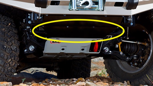

Har monterat hasplåtar under motorn. Men det sitter ju två tunnare plåtar (2 mm) från ARB mellan hasplåten och bullbar'en. Någon som vet någon firma I Västra Götaland som kan tillverka en ersättningsplåt? Jag har knölat till den nedre av de två. Och då så klart i kraftigare/hållbarare tjocklek. Stål eller aluminium spelar inte så stor roll , men jag föredrar alu.

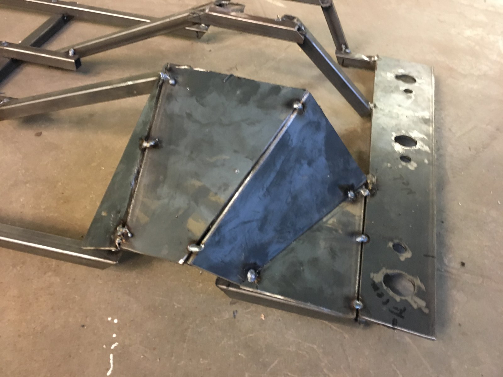

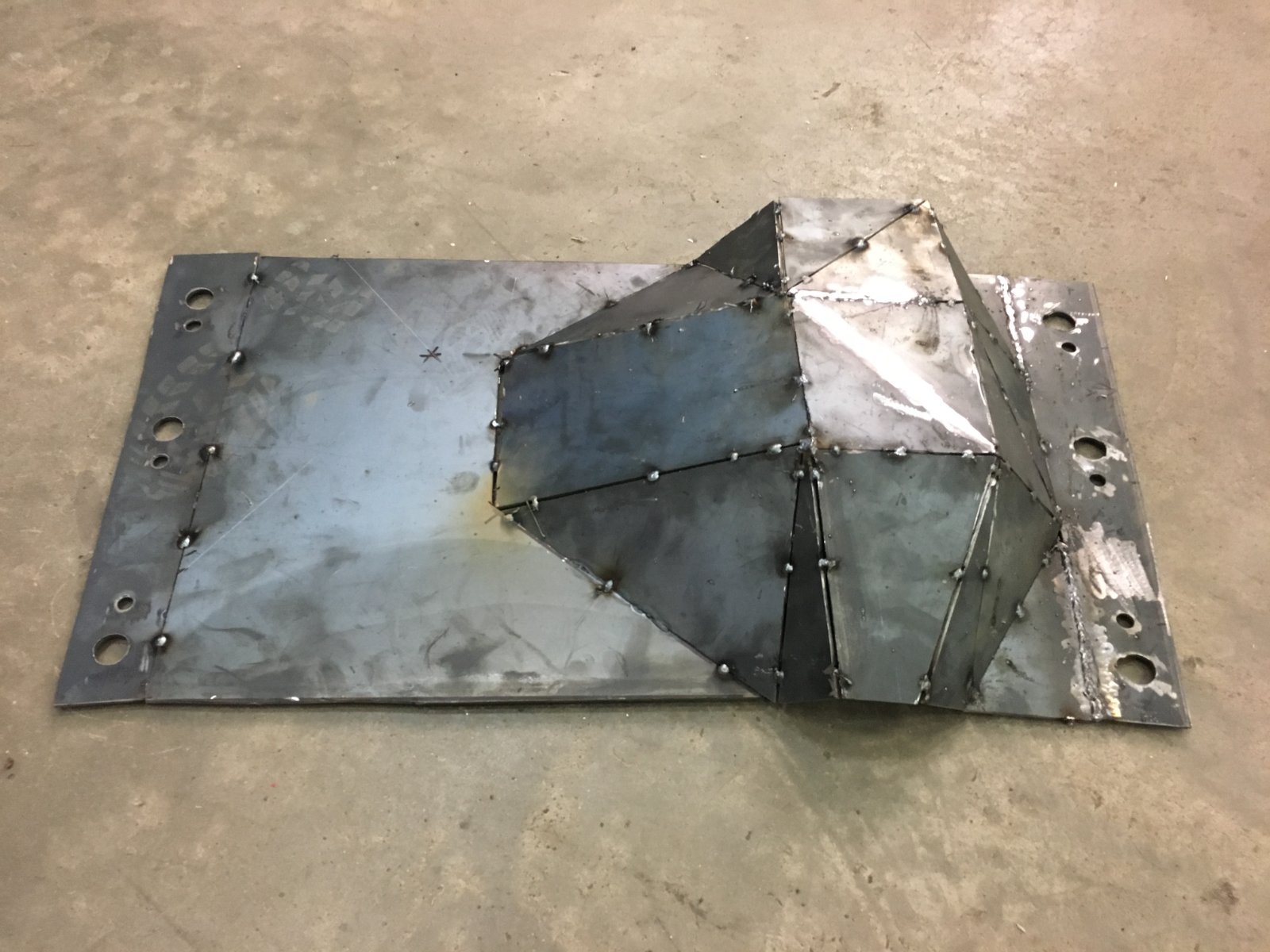

Det där borde i princip vilken lokala smed som helst kunna bocka åt dig. Om du ska ha en mer form anpassad plåt kan jag rekommendera att bygga en ram / mall först, som du sedan klär med plåt och svetsar ihop.
Så här byggde jag mitt skydd till lådan.
