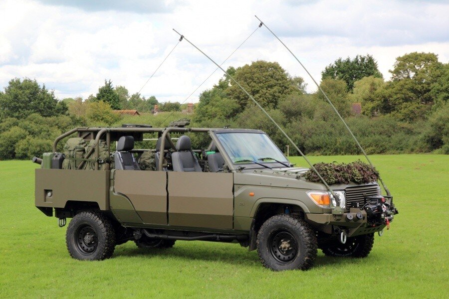

Finns gott om "SFRO"-cab-byggen med lång hjulbas i Afrika :) Skyddsglasögonen från vinkelkapskittet för konverteringen får användning långt efter den är klar :)
800xog-jpg.562633
Ser jag det rätt verkar du ju redan ha en BJ73 - duger inte den? :) Lite härlig traktormotor, men annars är det ju på det stora hela samma som HZJ73.
Bilen på bilden är förresten av pick-up 75a som det faktiskt går att skruva av tak och bakdel för att få en cab... Kan vara något att fundera på. En BJ75 pickis kan du nog få tag på till vettig kurs.
