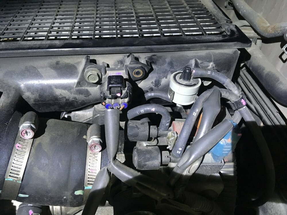

Hittade kanske en möjlig orsak filtret till MAP-sensorn den lilla grå burken med två slangar, rengjorde med bromsrengöring o tryckluft.
Oj va hände nu går bilen som om den vore ny kändes som minst 30hk hade hittat tillbaka!
Nu håller vi tummarna!
Den ska hålla undan olja och smuts från att ta sig till givaren. Blir den täppt eller full med olja så blir det konstigheter.
Händer tydligen också att dom spricker så tjuvluft kommer in.
Kan konstatera efter att bilen nu är besiktigad att det gjorde nytta, avgas värde på 0.1 mot tidigare år 1.0 o högre.
Troligtvis så kommer detta även att återspegla sig på förbrukningen.
