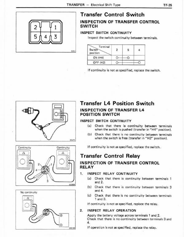

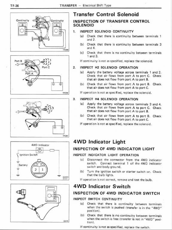

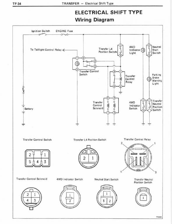

När man lägger plus på fördelningslådan tänds 4wd-lampan. Framhjulsdriften går inte igång dock.
Mekanikern har kollat att det går fram ström till de två reläerna/switcharna som hänger ihop med vakuumet.
I samband med att jag snabbt tvingades byta batterier i somras efter att bilen blivit stulen och återfunnen missade jag att spänna fast ena batteriet. Detta resulterade i att pluspolen fick kontakt med metall och det sprutade gnistror rejält upp genom huven när jag körde. Senare när 4wd inte fungerade funderade jag på om det kunde ha blivit något elfel? Men nu har mekanikern dock mätt att det går ström fram till relä/switch.
Mekanikerna tog loss slangar från vakuumpumpen och provade. Det räcker med att motorn är igång för att pumpen ska fungera eller hur? Han tyckte att det var väldigt lite tryck och hans gissning var att det är fel på vakuumpumpen. Han jobbar som mekaniker och är en duktig sådan men har ingen erfarenhet av 4wd i såna här system specifikt.
