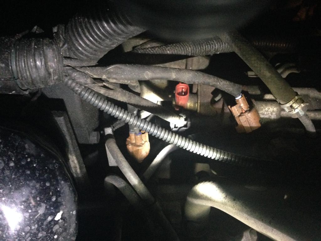

Bytet:
Själva bytet är väldigt enkelt och tar max en timme för den något händige.
Lossa elkontakterna försiktigt.
