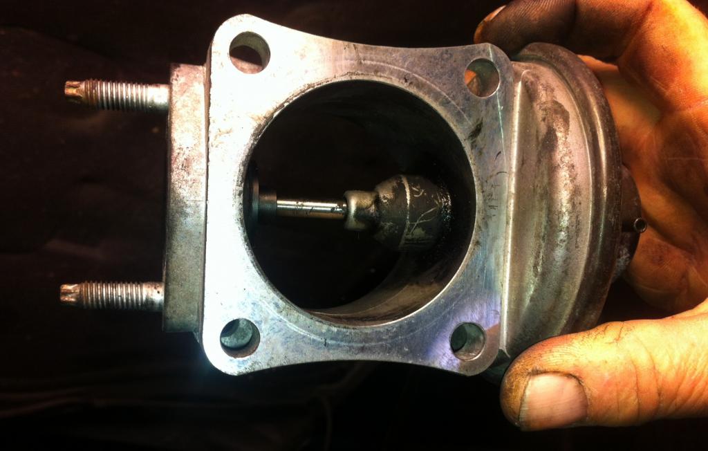

Egr ventil
Her var lite info angående egr ventil.

Jeg kan kun rekommenderar att rengöra systemet med jämna mellanrum. (Eller blockera systemet (inte helt lagligt :-( )).problemen är störst om man kör många korta sträckningar .
Väldigt bra info Jes. Men när man blockerar EGRen så brinner ju bränsle/ luftblandningen bättre = högre temp. Är denna högre temp innanför ok värden eller blir den ett problem? Sliter högre temp mer på turbo etc?

Egr systemet är bara idrift när bilen är kall. Men är systemet igenkoksat finns der en risk for att ventilen inte stänger rigtigt , och man får denna "smutsiga" luft in hela tiden .(en def vacum ventil kan göra det samma ). Man skal inta bara blockera systemet på alla modeller. Jag personligt har gjort det på min hdj 100 och innan dess på min hdj80. På en d4d är jag lite mer skeptisk til at göra det. På dissa modeller vil jag rengöra system med jämna mellanrum . Och använda tunap eller liknande med jämna mellanrum .
Angående tunap anvende vi det mycke under min tid hos toyota dk. Allé bilar vi hade til service fick en flaska tunap i tanken (bensin och diesel) , och ibland i bränsles filtret när vi bytte dom.
Vi såg en markant skillnad på bilar som fick tunap och på dom som inte hade kört med tunap. Inte att det löste alla problem , men det hjälpte.
Postad (redigerade)
Jag får lige korrigera mig selv lite , egr ventilen bliver också använd när bilen är varm , tex när du slippar gassen . Mera info her:
