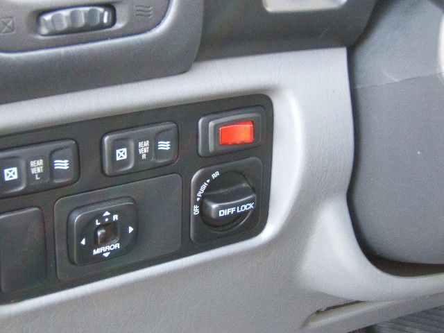

Hur kollar ja bak diffen?
Sitter ett vred till vänster om ratten, tror bestämt (bekräftat) man behöver slänga i lågväxel oxå, vrid på vredet så skall en lampa med röd bil och kors över bakre axeln börja blinka och kör lite framåt (rakt) så skall lampan börja lysa med fast sken. Om jag kommer ihåg rätt, var ganska länge sedan den användes.
Lånad bild från IH8MUD på difflock vredet
