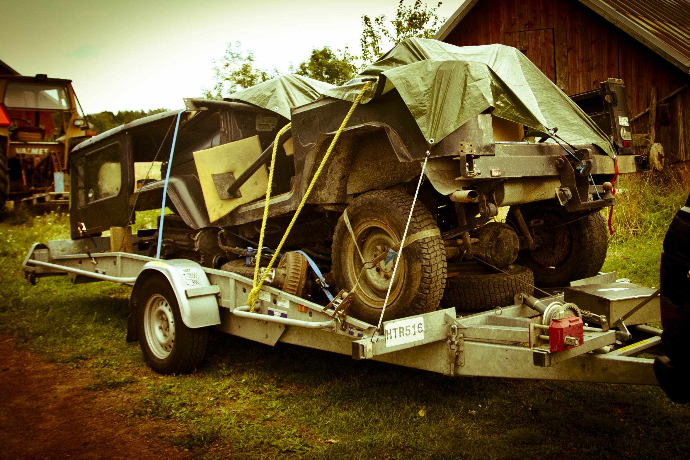

För nästa exakt ett år sedan köptes bilen in från Ålan. Vid första anblicken såg den inte så illa ut, tidigare ägaren hade påbörjat SOA.
Desto mer renoveringen har framskridit har det uppdagats fler fel och märkliga lagningar!
Målet har aldrig vart att återställa bilen till sitt tidigare originalskick utan snarare att göra den funktionell och jävligt cool!

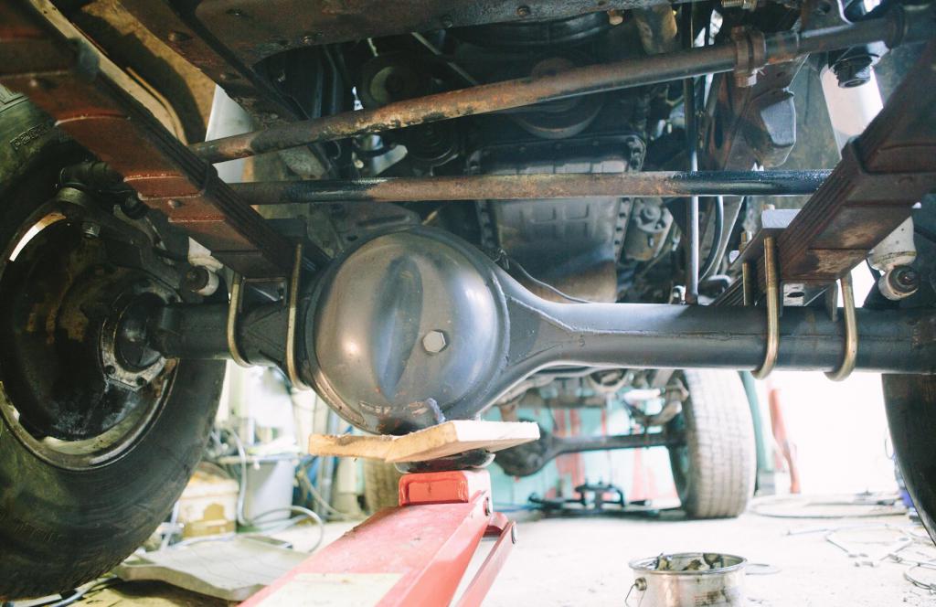

Efter sammanlagt två veckors jobb på två pers och delar för ca 15'sek är följande gjort!
Monterat styr servo från en hj60 med rak pitman
Renoverat axlarna med nya U-bult och målat med Por 15
Rostlagat ramen
Rostlagat karossfästena till ramen plus massa med annan rostlagning här och där!
Bytt membranet i diesel pumpen
Renoverat bromsarna med nya bromsrör runt om
Monterat snorkel
Nya dämpare fram
Renoverat och målat tanken
Renoverat och målat kylaren
Bytt kupefläkten
Nya glas till fram lamporna
Original spännen på huven
plus massa med andra små saker...

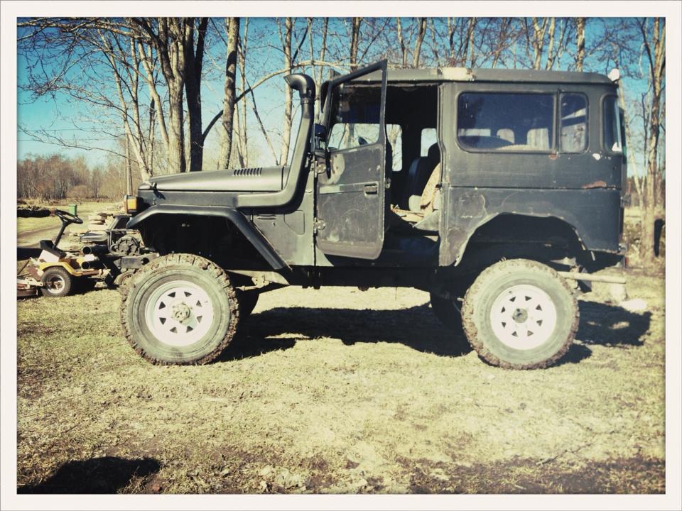

Det var ett tag sedan jag uppdatera denna tråden. Tyvärr så rullar den inte så mycket och ofta som man skulle önska.

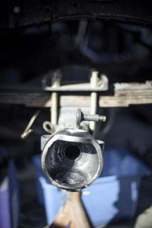

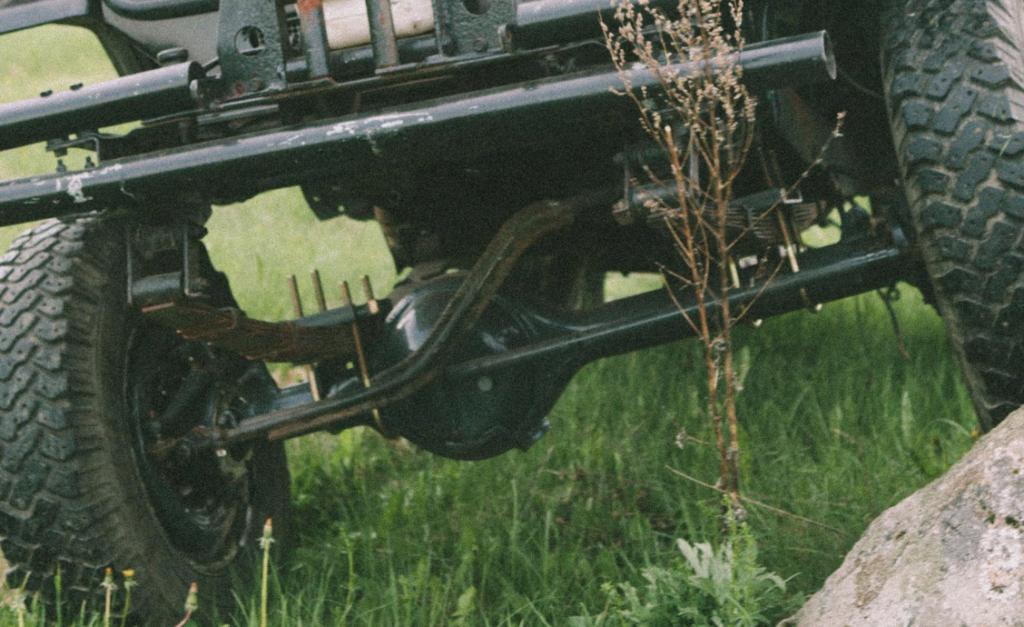

Här kommer i alla fall några bilder från cut-and-turn. notera hur mycket negativ castor det var innan.

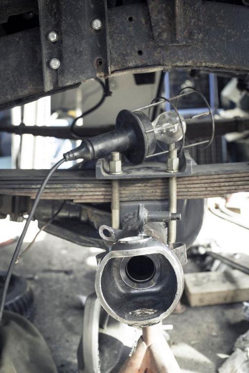

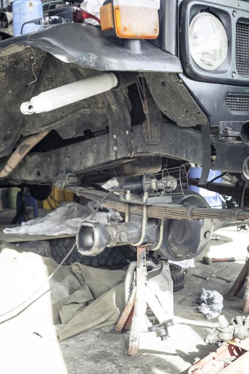

Det händer inte så mycket på det gamla bj40 projektet, men små framsteg och förbättringar sker steg för steg.

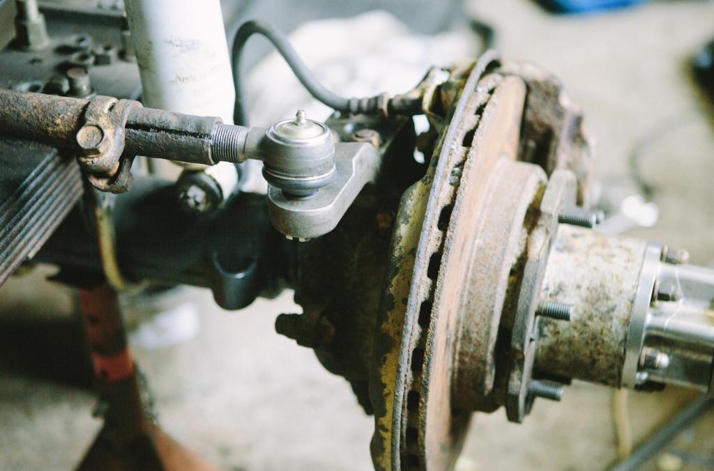

I helgen monterades det high end steering arms. För att armarna skulle passa var jag tvungen att byta ut de mindre trumbroms bj40 knucklesen mot ”nyare” från bj73 med fördelen att få med skivbromsar på köpet.
Mycket nöjd med resultatet.
Nu sitter armar, stag högt upp och skyddat. Saknar fortfarande montering av styr dämparen.
Slipper den här livsfarliga S formen :)
