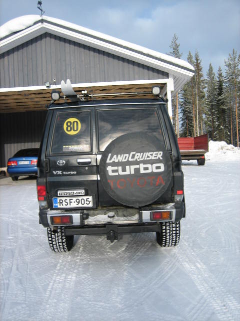

Vad gäller för registreringen i sverige?
Min bil kommer från Finland och har den svarta högra original-baklyktan
samt en vänster baklykta utan ljus. Monterat reservhjul på bakdörren.
I kofångaren finns monterat positionsljus- bromsljus samt blinkers.
Den förre finske ägaren tror att bilen måste byggas om med vanliga (röda)
bakljus samt att reservhjulet måste plockas av för att det ska bli godkännt i Sverige.
Vad gäller?
Har sett bilder på webben på i Sverige registrerade bilar som haft den
svarta baklyktan...
Nej, så ser en svensksåld ut också. I varje fall den jag har...
Men om du vill ta bort lyktorna i stötfångaren och ersätta med de ursprungliga fullbestyckade bakljusen i karossen kan de ha synpunkter på att reservhjulet skymmer när man tittar snett bakifrån.
/Anders
Som Andres mycket riktigt skriver. På min HZJ78 godkände inte Bilprovningen lamporna i karossen pga fel ljusvinklar. Gäller även då jag monterade dubbla reservhjul på min LC100. Reglerna gäller inom hela EU.
