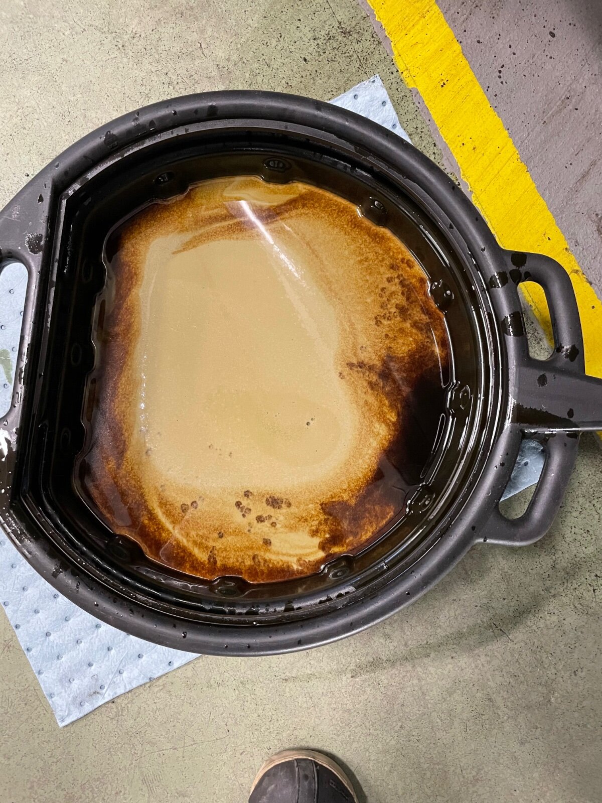

Nu har jag bytt olja i bakaxeln igen 1450mil sedan sist, avluftningsventilen var nu lika täppt som den var senast, oljan var mer som grädde. Bilen har aldrig varit i vatten upp till axlarna. Jag kommer att hålla mer koll på avluftningsventilen framöver. Jag kommer även att byta olja igen om ca 1000mil. Någon annan 90 ägare som har märkt detta?

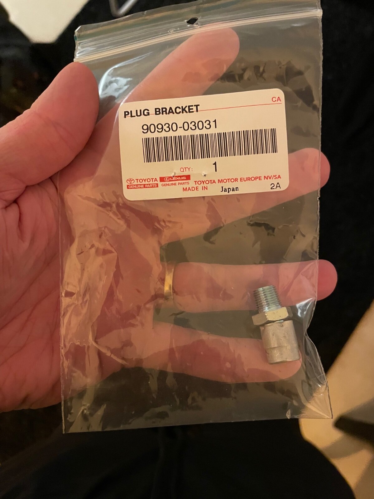

Jo jag kommer att dra upp slang från bakaxeln, har skaffat en slanganslutning som skall monteras i stället för avluftningsventilen. Sedan får vi se om det hjälper. Fram har jag inte något problem ännu.

Men hur ser jag då om den är igensatt? Läste längre upp i tråden om att oljan var som grädde, för att upptäcka detta måste man väl tömma ur ordinarie olja?

Att montera en slang direkt på den befintliga nippeln blir allt för osäkert, därför väljer jag att byta ut den.
