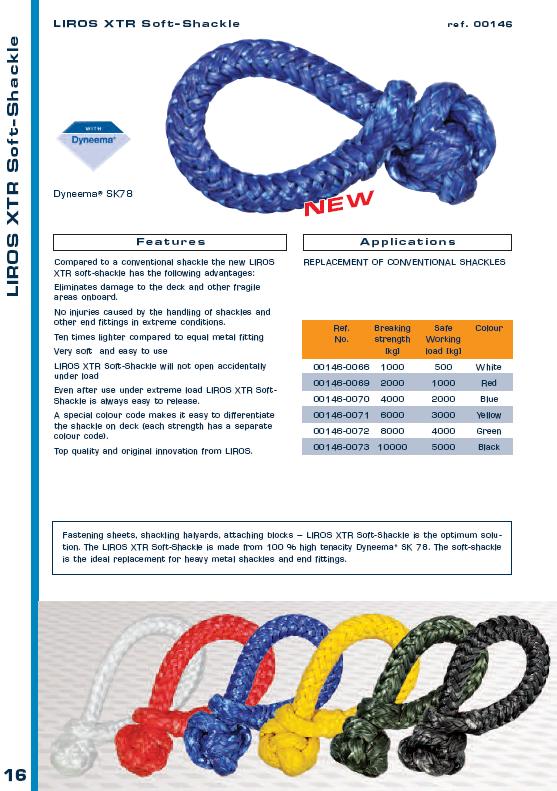

Varför vill du ha en krok? En vanlig shackel är enligt min mening en bättre och säkrare lösning. Använder du en ”soft shackel” bör du dock ta bort metallbiten som winch repet löper runt.

Vet inte vad du menar med soft shackel men det är klart man kan ha en schackel istället för krok. Dom är lite jobbiga bara då dom brukar låsa sig så man får skruva ur sprinten med skiftnyckel.

Soft shackel är gjord av rep och har en rating upp till 10 ton. Underbara att ha och göra med och väldigt flexibla. Väger inget. Dom får plats i allt från väldigt små öglor, runt chassi delar och för att skarva stroppar. Dom behöver inga verktyg och går något sönder så har dom liten egen vikt. Inga flygande järnbitar. Därför mycket säkrare än vanliga shcklar och krokar. Jag gissar att det var därför du bytte till syntet rep. Dock har även dom sina svagheter:
- Man kan inte öppna dom när repet är spännt. (Det har hänt mig mer än en gång att den bilen som försöker dra loss också fastnar med spännt rep. Då får man använda winch, trifor, high lift eller kniv för att komma loss. På en vanlig shackel kan man ju alltid skruva ut bulten.)
- Undvik skarpa kanter. Vanliga krokar och öglor är inga problem men man får vara försiktig när man kopplar på andra ställen.
En utmärkt produkt jag verkligen kan rekommendera.
