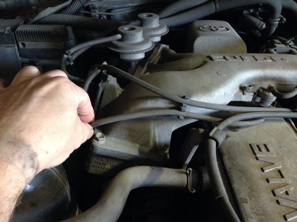

Bara sätta en T-koppling på slangen...
Det skall vara slangen som går till vaste-gaten. Sitter en nippel på vaste-gaten.
Om jag minns rätt så finns det "reservhål" i torpedväggen med gummi. Dra inte någon mjuk gummislang utan det skall vara den hårda modellen för tryckluft (blå).
Redigerad av Peder
Om du är klurig så kan du på den hårda slangen sätta en ytterligare T-koppling. På den sätter du en liten stump av den blå slangen som skall vara tilltäppt i ändan. På mitten av den slangstumpen så monterar du en avstägningsventil. Mellan avstängningsventilen och slangstumpen som går till tätningen, skär du ett litet snitt med en skarp kniv (ett V in i slangen). När kranen är helt stängd så öppnar vaste-gaten vid det fabriksinställda trycket. Om du öppnar ventilen litet så "läcker" luften något vid snittet på slangen. På detta sätt kan du själv reglera laddluften genom att "lura" vaste-gaten att öppna senare. Detta kräver dock att du är noga med inställningen av bränsleblandningen på insprutningssidan. Du skall således ställa upp blandluften så att motorn går något fetare. När du varvar upp motorn med belastning skall det gärna ryka lite svart.
Det här tricket skall användas med stor noggrannhet! Men det fungerar riktigt bra om du har koll på att inte laddlufttrycket stiger för högt (max 1,2 - 1,3 bar) med förutsättning att bränsleblandningen är korrekt samt att du har en bra och effektiv intercooler rätt monterat.
:-) det låter spännande. Har en intercooler från Audi A6 liggandes i garaget, inte fått tummen ur att försöka få dit den. En avgastempmätare står närmast på inköpslistan. Tack för tipset!
