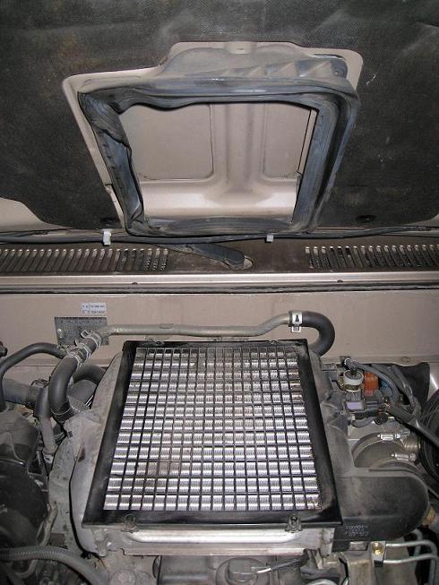

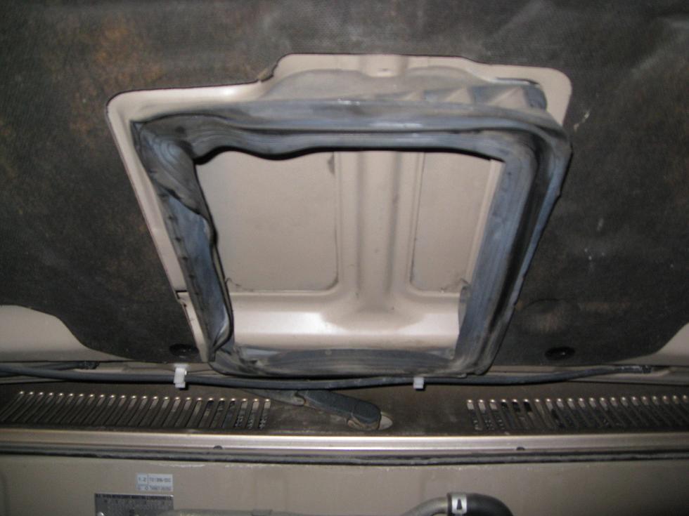

Har sett att gummitätningen mellan motorhuven o intercooler (D4D) börjar bli sliten o tappa formen.Vad göra? Visst kan man köpa en ny, men man kanske kan göra en ny som fungerar bättre.Någon mer som har sett samma tendens?

Det vore intressant att veta om det ser lika ut på 120 modellen därför lägger jag ut ett par bilder.
Det är inte cell-gummi utan vanligt gummi typ EPDM
Så fungerar det på en 90a

Gummilisten (LC120 KDJ 2008/09) är cirka CC 34 X 39 mm.
mvh,
Bra då ska jag jämföra måtten, är den konstruerad på liknade sätt av gummi som på bilderna.
Jag är inte ute efter en original LC90 tätning då jag tycker den är för bristfällig.
