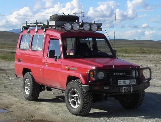

Presentation av Björn Björlins HZJ75 -93
Björn Björlin

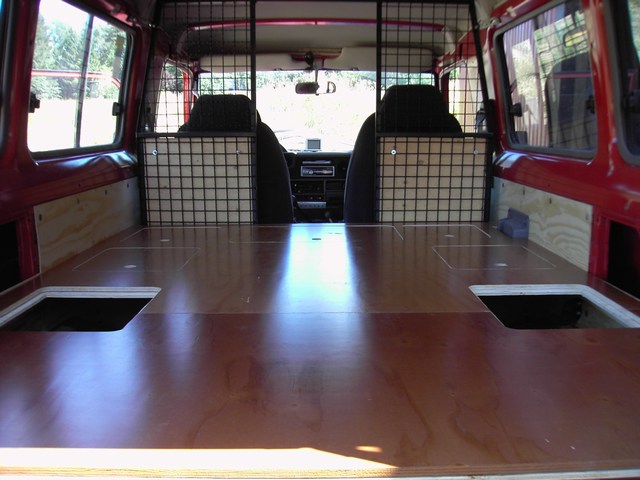

Jag valde att bygga min inredning av formplywood, lätt material att jobba med och bra yta som är lätt att hålla ren.

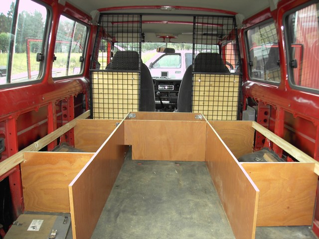

För att hålla nere vikten så valde jag att ha så lite reglar som möjligt och bara ställa skivorna upp och fästa dem i varandra med vinkeljärn. Sen fick toppskivan vara delen som höll ihop allt.

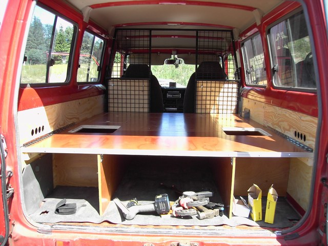

Först ligger en vanlig 12mm plywoodskiva för att få ett stabilt golv samt att få en bra kant att vila lastluckorna på sen ovanpå ligger en 12mm formplywood för att få tåligheten och finishen.

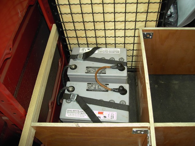

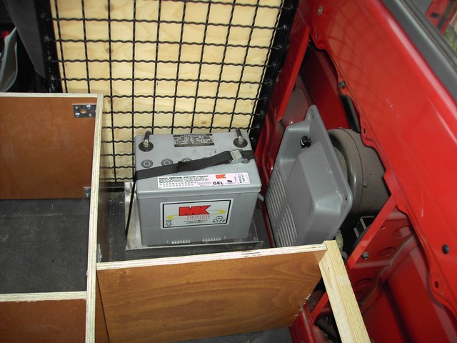

Under de främre luckorna finns extrabatterier, dels ett 12V för att försörja radio och komradio etc. samt 24V för att försörja extrautrustning som arbetsbelysning, kylskåp, inverter etc.

Det blir riktigt snyggt ! Det är rejält mycket mer plats i 75an än i min HJ60 ser det ut som. Hur långt lastutrymme är det? Riktigt smart lastgaller också med en dörr i. Är det godkänt av SBP?
/Johan
Vill bara berätta att jag har ett liknande galler med dörr i min bj75a som jag besiktigat med, besiktningsmännen nämde att det inte var riktigt ok, jag sa att jag använde bilen för äventyr och var tvungen att kunna ta mig runt i bilen. Ok sa dom men fixa åtminstonde en ordentlig spärr för dörren.... och godkännt blev det :mrgreen:
