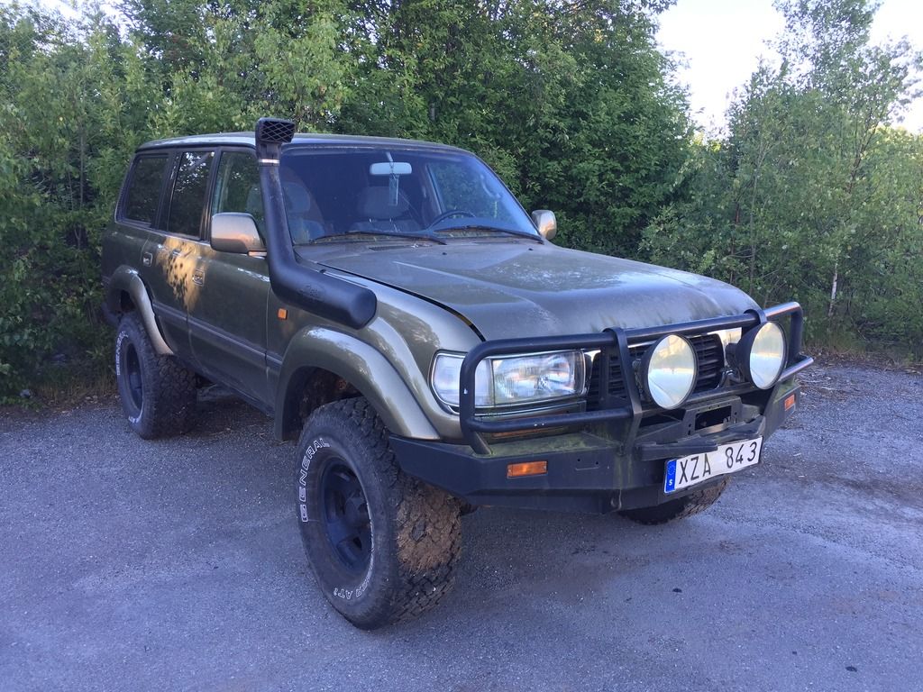

Hittade en på blocket där jag inte kunde hålla mig.
Höjd 2,5” ARB kofångare och riktig safari snorkel, webasto 5kw dieselvärmare. Så riktigt bra utrustad. Bonus var bra underredsbehandlad, tonade rutor och omlackad i ballare färg. Ny generator, 5st servicekit, drivremmar, bromsklossar, handbromsvajer och huvudbromscylinder följde med helt nytt. Det var bonus.
Det tar stopp när man svänger och fullkomligen rinner ut olja ur höger soda på
framaxeln, jag förmodar en sprängd Drivknut som gått i bitar och pajat p-box och gjort att det ej går att svänga så mycket. Låter det rimligt?
När jag lägger i högväxeln så går det att köra men känns som att det slirar utan missljud, typ som att kopplingen skulle vara helt slut, men på lägen så greppar det som satan och funkar bra.
Vad kan vara rimligt fel?
