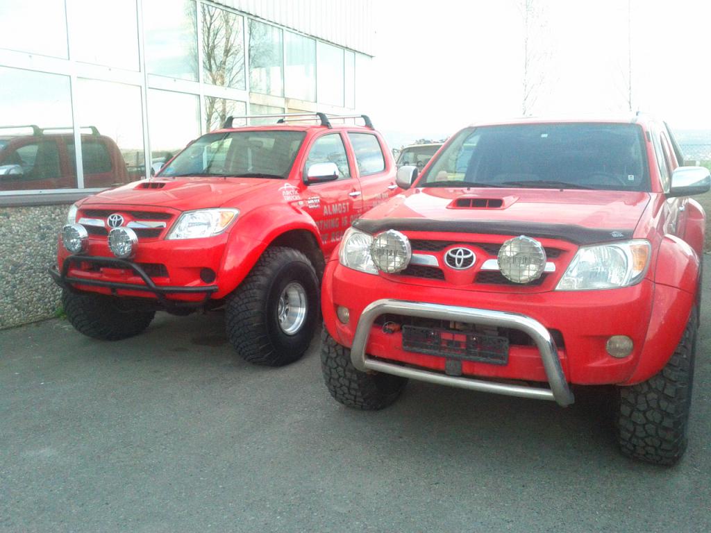

På gårdsplan framför verkstadsbyggnaden trängdes många fina Land Cruisers.

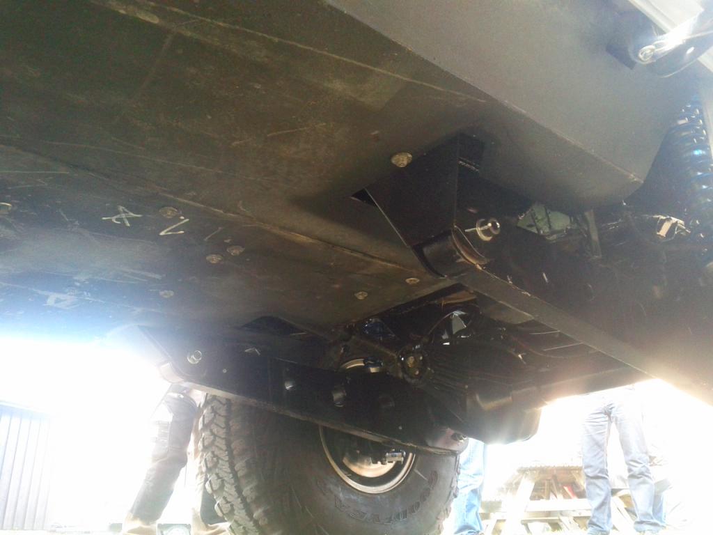

Inte undra på att bilen väger drygt 6 ton då den är skottsäker , har pansarglas och är även bepansrad undertill.
Inga dåliga axlar .

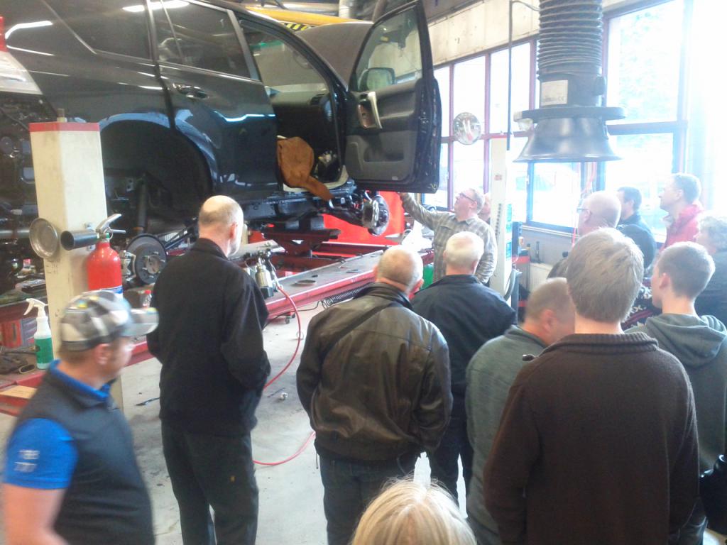

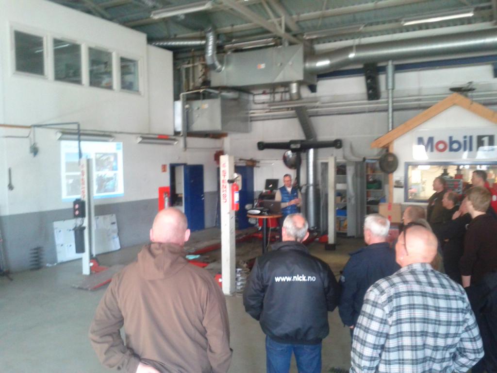

Efter korvgrillningen var det förevisning av vad Artic Truck hade för modellprogram inne i mek-hallen.

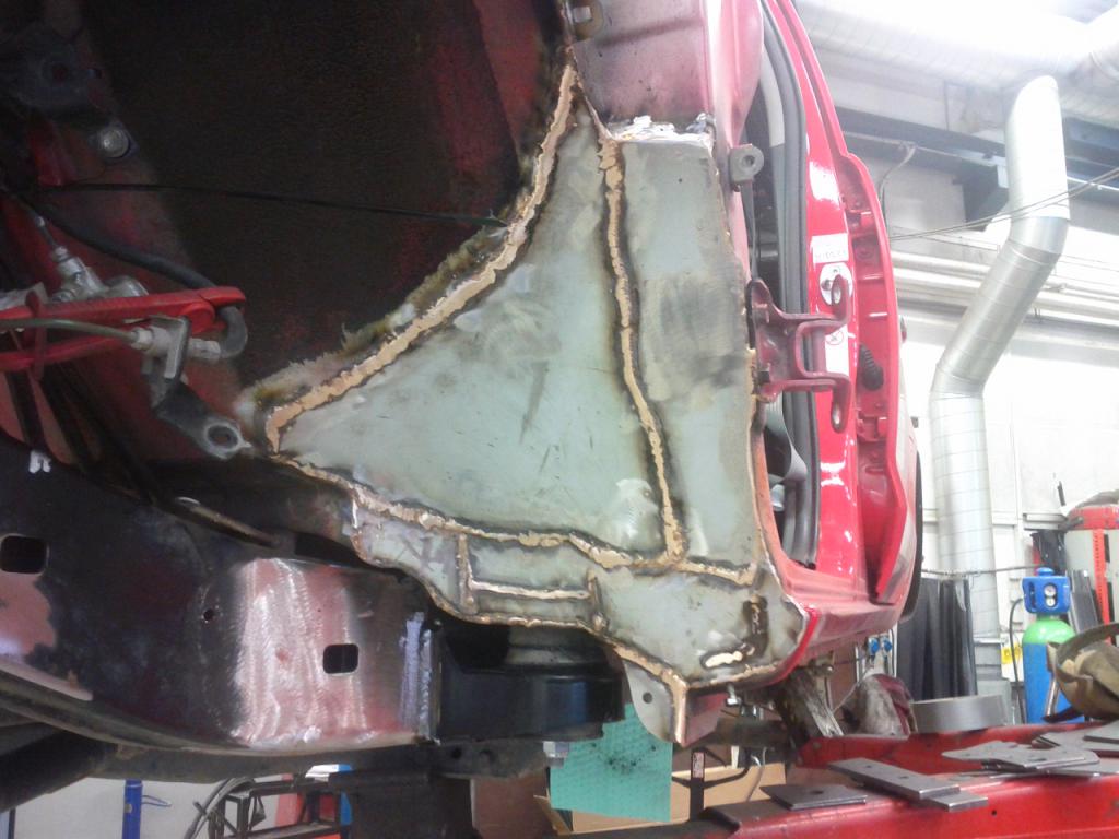

Det kapades friskt i hjulhusen för att få plats med dom stora däcken och för att det inte skall rosta så lätt använder dom galvade plåtar och så svetsar dom i mässing med en specialsvets, för den som nån gång lagt ner en massa arbete på att laga rost vet att hur man än gör så återkommer rosten efter nått år och det är i svetsskarven som det börjar.
Här är en Hilux som skall få större "sulor".
Denna Hilux fick även hela IFS axeln bortkapad för att senare få den ditsvetsad igen några centimeter längre fram, även detta för att dom större däcken skulle få plats.
