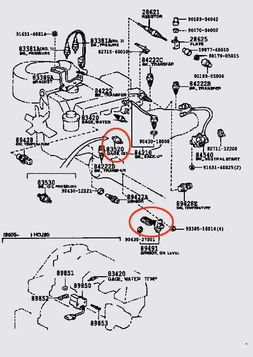

Samtidigt är jag fortfarande lite osäker på vad som triggar oljelampan. Enligt nedanstående sprängskiss från toyodiy.com
http://www.toyodiy.com/parts/p_E_1996_TOYOTA_LAND+CRUISER_HDJ80L-GNMEWW_8401.3.html?hl=83520
så verkar det vara en sensor för tryck (inringad överst) och en för nivån. Jag lutar åt att lampan endast triggas av "oil level sensor" eftersom det är den enda jag pillat på när jag bytte tråg. Oljetrycket visar ju fortfarande ok i bilen, det är bara lampan som lyser. Tror ni fortfarande att oljetrycksgivaren påverkar lampan, är det inte bara nivåsensorn som påverkar den? Det hela hade varit lättare för mig att greppa om den lyst hela tiden, nu tänds den ju först efter 5-15s, ju längre bilen stått desto längre tar det för den att tändas...

The 12V like mine has 2 oil warning lights. One looks like an oil can, the other is an oil can with a wavey line underneath. The straight oil can is the pressure warning and is lit by the pressure sensor on the side of the engine (which also works the gauge).The one with the wavey line underneath is the level, and is worked from the sensor on the side of the sump.
Hi DaveN,
With a setup like yours, do you also have the oil pressure needle on the top left corner of your dash in addition to the two lights? The light that comes on on my car is amber and has no waves... Also, it's a 24v as you may have figured out!
Regards //solk
I stand corrected! The light that comes on has the waves under it and it is still amber. Does the expertise here conclude that I have some trouble with the level sensor and not the pressure sensor then? If so, I feel a bit more calm about the whole thing...
Yes, it works from the level sensor. I guess it didn't like the level going down when drained. I can't remember what it looked like when I took the sump off, unfortunately. Maybe just a simple device, I'll have a look in the book and see what it says.
