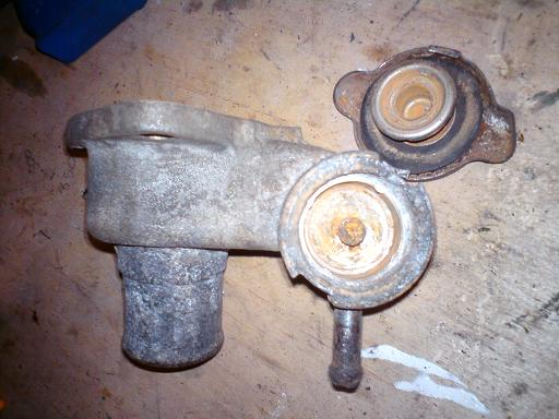

Hej har en fråga ang. termostathuset det är en spricka i mitt så det läcker,sk fösöka laga det, den grejen som sitter i det lilla hålet ska den va där? blåser man i röret till expantionskärlet så går det inte att få igenom någon luft.tycker den ser konstig ut mojängen i mitten är fjäderbelastad.är det någon som har ett beg + lock i bra skick.406_f15a2b713e954e79fc778e14e9ff3892_thumb.jpg
Mojengen i mitten ska vara där.
Är det en liten spricka kan man om det passar borra bort sprickan & gänga för att sätta i en bullt med silikon.
Detta beror ju naturligtvis på vart sprickan sitter.
Annars är det svetts skulle jag tro som gäller
Okej har precis varit på toyota och beställt nytt lock 271:-, köpte även termostat 378:- plus packning 55:-. ska se om det blir tät ska försöka laga det. grejen i termostathuset satt fast som hel**** fick borra å krabba, men fick ut den utan att skada huset mer.
