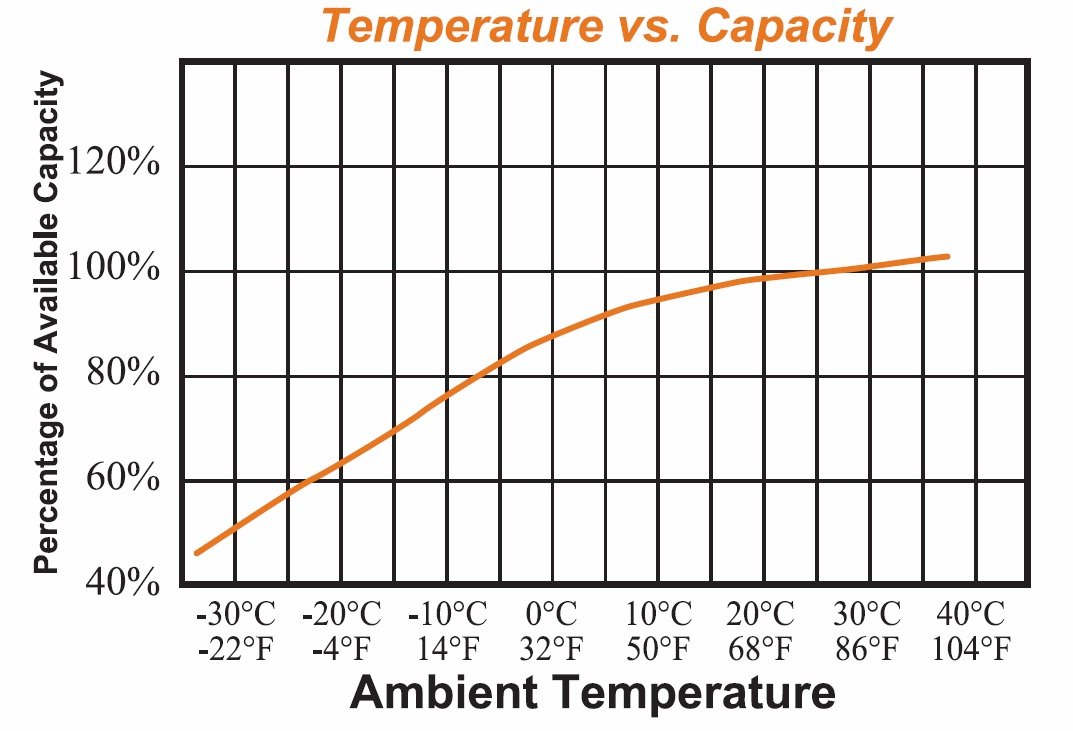

Ett fräsht batter har bara ca 50% av kapaciteten kvar vid 25 minusgrader, och är det då inte helt nytt så kan man räkna ut vad som hände när det blir nedkylt.
Precis vad jag tänker. Man skall se det som ett batteri. Att ett batteri består av flera celler är det normala. Hur många celler avgör spänning, kapacitet och effekt (strömstyrka) hos batteriet. Två parallellkopplade batterier ger dubbla kapaciteten.
Ja temperaturens inverkan är intressant. Jag tänkte inte på det först. Men två batterier innebär dubbla kapaciteten 200%. Vid -30C har man kvar 50% av kapaciteten, man har alltså 2x50%=100% kvar. Dvs med dubbla batterier har man samma kapacitet vid -30C som man har med ett batteri vid +25C. Ser man det så inser man att nyttan med en inbyggd batteriladdare i en bil med 2 batterier är väldigt mycket mindre än i en bil med ett batteri. Det är antagligen helt onödigt.
