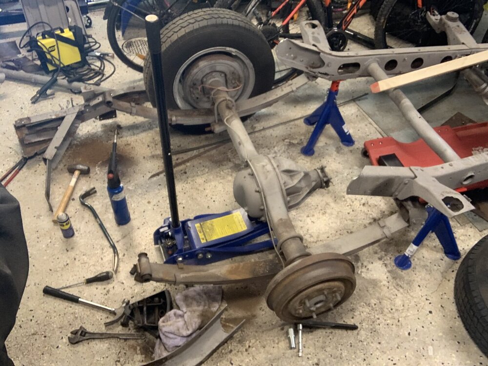

Då var det efter noga övervägning kapat och klart för nybyggnation av bakre del av ramen :)
Tror inte att det blir mer rivet än så här för min del....
Gulp, friskt vågat att kapa bort båda rambenen på en gång, inga referenspunkter kvar när man skall
göra ny ram. Eller gjorde du nya ramben innan du kapade bort det gamla?
Link to post
Japp det kändes friskt vågat 😂😂😂
Kanske inte för referenspunkternas skull dock, mer för att det kändes hårt att se hur bilen krympte...
Rambenen som nu är lösa ska nu agera mallar till de nya. Sen har jag gjort plåtar som blir som fixtur vid återmontaget, så jag hoppas och tror att det ska gå bra 🤔.
Men som man säger, ingen kommer ju ihåg en fegis 🤪

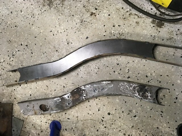

Nu har jag börjat tillverka rambenen, men jag måste säga att jag underskattat detta.... Bökigt att få till basen så att linjerna blir bra, men efter många justeringar så känner jag mig nöjd med formerna. Nu ska det passas in ordentligt och sen ska svetsen få jobba lite....04CDC20F-1309-45E6-AF01-CE210617F15F.jpeg.6073cd4d23603c64a7cf3db2760943b0.jpeg

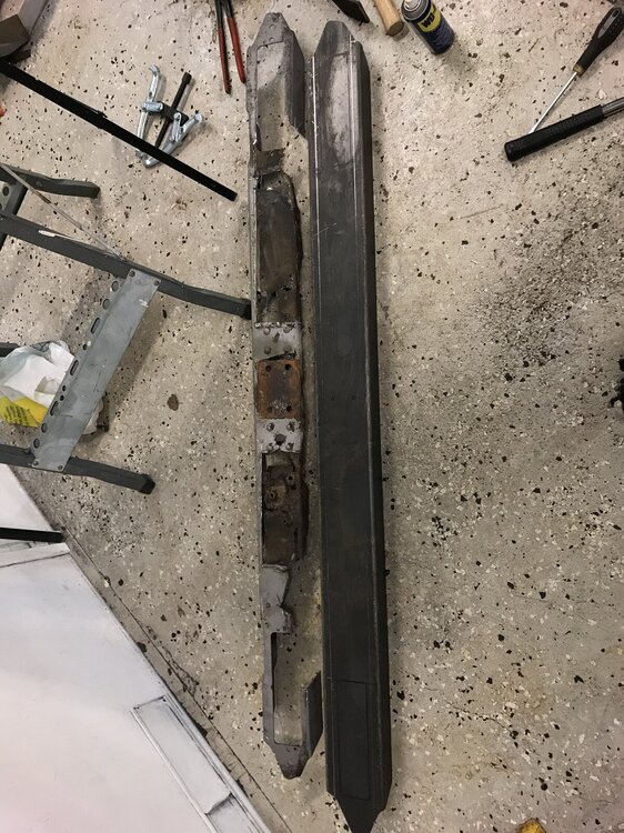

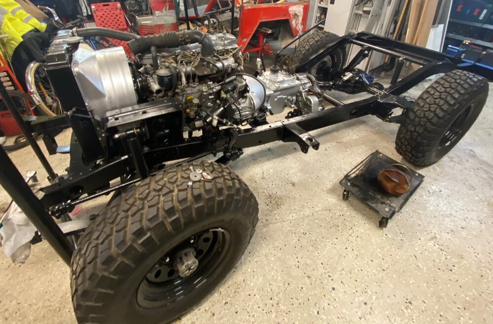

Då var två nya ramben klarar och redo för redo för insvetsning, till detta finns även nytillverkad stötfångare och mer för att tillverka diagonalstagen, väntar även på nya plattorna för för de bakre bladfjäderinfästningarna som förhoppningsvis är på norrut genom Europa tillsammans med en ny frontplåt till bilen:)
Bilbygget är ju lika mycket planering som själva byggandet och även fast det är en bra bit kvar innan det är dags för att få färg på bilen så har funderingar på färgval åter kommit upp.....Har lite funderingar på om man skulle köra en gråsvart bedliner på bilen av flera anledningar: Det är billigt, döljer småskavanker och Så har jag sett en hel del riktigt snygga projekt.... men det finns säkert nackdelar, någon som har erfarenhet av detta?

Eftermiddagen i garaget blev en bra eftermiddag, nu är ramen mer intakt igen :). Observera den nya höjden på ramen..... 6” tums lyft är ju ingenting 🤪🤪🤪

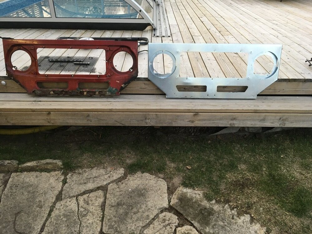

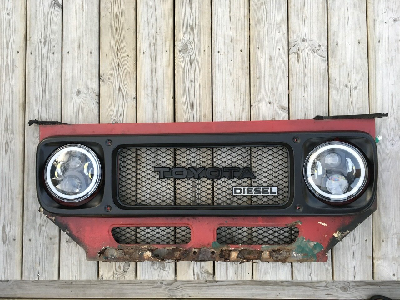

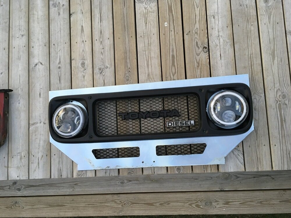

Nu önskas råd igen.... Fick en leverans med delar idag, ny låssats och bladfjäderinfästningar mot ramen, till stor belåtenhet.... Men nosplåten var restnoterad och jag fick en billigare ersättningsprodukt istället, men vet inte riktigt om den uppfyller mina krav, känns kanske lite väl enkel???
Link to post
  • 5 months later...
7 timmar sedan, ewoldern säger:
Den kändes lite enkel som du säger, blir det för mkt jobb att laga upp originalet? Hur går det annars med projektet ??
Håller med men samtidigt tror jag inte det kommer synas så mycket.
Jag har en renoverings plåt för den nedre delen om du intresserad och tänker ge dig på att renovera originalet

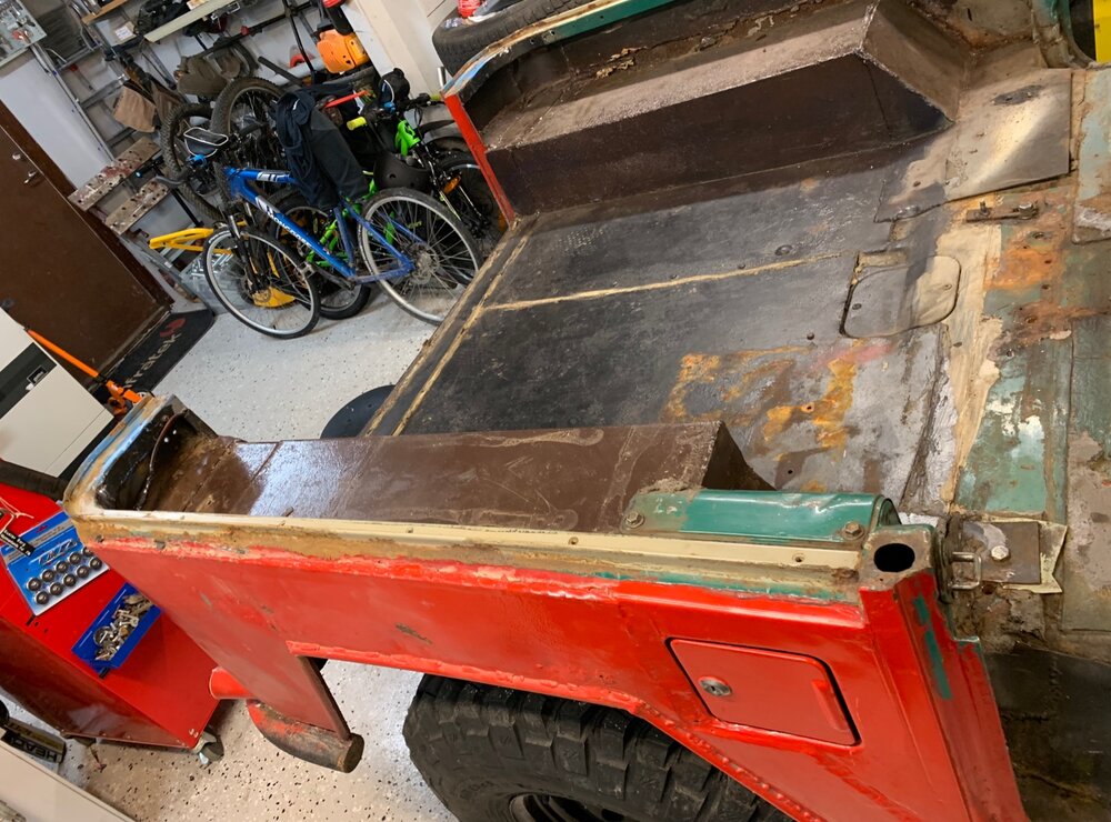

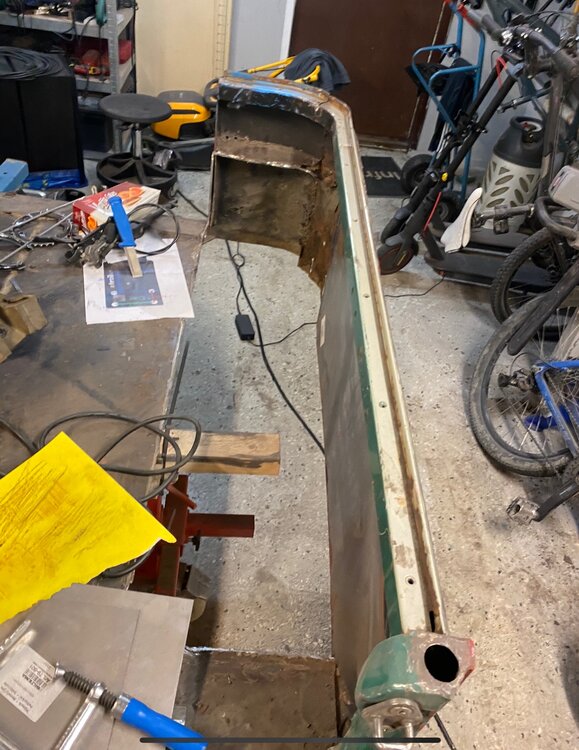

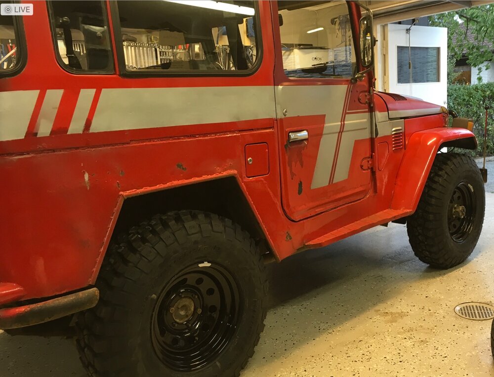

Ramen blev bra och är undanrullad i väntan på karossen som står på tur nu…. Min tanke var dock att fuska lite (å komma ikapp lite förlorad garage tid) genom att beställa en ersättningskaross, men ack det tyckte inte frun alls om att höra 🤔…. Tydligen så låg den ekonomiska prioriteringen på 40an långt ner…. riktigt långt ner….. ”Har du köpt en gammal rosthög så får du väl se till att laga den blev svaret”…. Och efter två kvällar med vinkelslip och svets så får jag ju lov att erkänna att hon har ju rätt…. Riktigt kul att svets igen, även fast jag inser att jag säkert har 200 timmars jobb på bara baljan… JAg får bygga och byta typ allt, å tyvärr så har är lagningarna som finns på karossen inte precis original…. Så det blir lite detektivarbete å lösa allt…..
Link to post
Karossen, eller rättare sagt baljan är inte i något vidare rolig skick och det blir till att forma mycket plåt själv, kommer att byte ut det mesta som syns från utsidan med egenformad plåt, invändigt så blir det till att beställa golv och hjulhus….
I.O.M att 40 serien är tämligen enkel i formerna så går ju det mesta forma enkelt själv å under alla ditsvetsad plåt så går det att hitta lite linjer så att det kommer att fungera att återställa den.
Men på grund av mina icke original utformade hjulhus så kommer här en fråga om hjälp, finns det någon som har en 40a/42a i närheten av Västerås som skulle kunna tänka sig att hjälpa mig genom att låta mig få mäta lite samt rita mallar av några detaljer?
Det ända kravet är att originallinjerna måste finnas…
Bifogar bild så ni ser vad jag har att utgå från :)

Oj oj du har en heldel svetsjobb framför dig. I dag finns det ju massor av leverantörer av både plåtdelar och hela och halva baljor. Även fabrik i Kina har börjat pressa plåtdelar till 40 serien. Den Franska fabriken är oxå igång igen, finns även flera små producenter av plåtdelar i landet. Finns några gubbar i NL som bygger dörrar osv. Tror du gör det mycket enklare för dig om du köper en del av plåtarna i alla fall! Min BJ40 stå i Kumla om du vill kolla. Den är original i sidoplåt och hjulhus men golv och syllen bak är utbytt.
Link to post
12 timmar sedan, Jah säger:
Jo jag har hittat en del tillverkare som du säger, och även börjat beställa en del plåt, men bara till insidan, där formerna är svåra att få till själv…. Utvändigt så blir det egentillverkat rakt av, har faktiskt kommit en bit på väg. Och räknar faktiskt med att jag ska kunna vara klar med hela vänstersidan under kommande vecka…. Gick dock bet på att böja den rundade plåten längst bak i ”hörnet” av karossen igårkväll…. Så denna dag har gått åt till att börja försöka bygga en plåtvals av lite spill bitar och lagerblock mm.... har man inte nog med jobb så skaffar man sig fler :)….
Jag ska lägga upp lite bilder framöver…
Kumla är ju inte allt för långt bort och jag tar tacksamt gärna tillfället att mäta lite vid tillfälle!
Link to post
