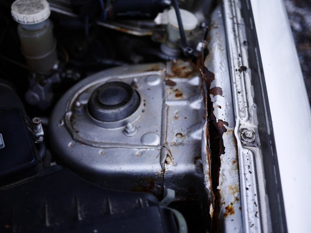

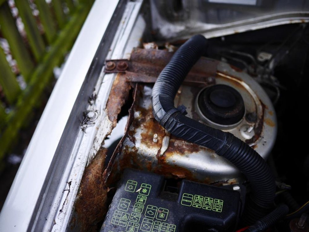

:o:o:o
Det verkar ju inte så farligt, det löser du lätt på en helg i garaget med lite svets :lol:
Skämt åt sido @ewoldern, Fönsterbågarna på dörrarna ser ju ganska OK ut, är dom det i verkligheten också? Har en kompis som kan vara intresserad i så fall om dom är utav den avtagbara sorten.

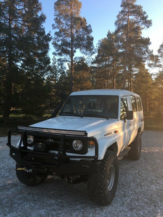

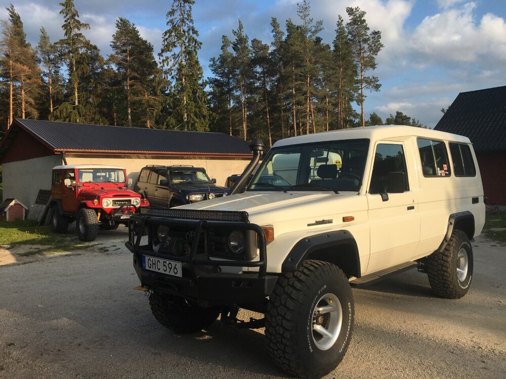

Nu är det dags för en update här:
Hzj75 har varit ämnet för skruvande den senaste tiden, har bytt och fixat följande:
* Ny framskärm med lack, rostlagat innerskärmen.
* Nya bromsslangar och rör fram.
* Flyttade framaxeln 5cm framåt, det är vad som tillåts i fästena på axeln utan att man behöver borra nytt hål i fjädern etc.. Så nu finns det mer plats för hjulen att röra sigbakåt när man svänger då det är jäkligt trångt bakåt men ej framåt på en 70-serie kaross..
* Svetsat om lite fästen för cb-antenn och extraljus och sprutat ARB bumpern med Raptor.
* Nya OME 2" bladfjädrar fram från Euro4x4parts.
* Snorkel inkl omsvetsning/tätning av luftburk.
* Gått igenom en gammal hederlig 24v Warn 8274 som monterats i bumpern.
* Monterat en 42" ledramp, ska även tillbaks de två 7" ljusen som tidigare satt i bumpern.
Efter ett par bilder så har jag nu rullat in den i garaget igen för att ge mig på att göra följande:
* Nya lite längre schackel fram och bak ska tillverkas.
* OME stötdämpare jag har sen tidigare ska på runtom.
* Smörja upp o få fart i handbromsen till bes.
* Få fart på bakre diffspärren (motorn fungerar perfekt men vill bara köra i spärren och ej dra ur den, fungerar när man kör manuellt med ett batteri. Så jag misstänker kassa reläen i styrbox etc?)
* Bygga ny bakre stötfångare med grind för dunk och reservhjul och ev en stege upp. (75 karossen ser ju ut som en likbil när den är "naken" baktill)..
* Byta främre golvmattan och baksätet med min bj75 då de är i mkt bra skick.
* Få i lite stereo så man har något att lyssna på när man ska ut och åka ?
* Rostskydda och måla lite undertill.
* Lite småfix för bes..
Offtopic i detta inlägg är att jag även fått tag i ett frontrunner takräcke till bilen, var dock tvungen att köpa hela Land Rovern det satt på och sälja vidare ? ( Men nu har man ett bra räcke att ha taktältet på i framtiden!
Ett par bilder på hur den ser ut just nu, dock blev det bättre med hjulen jag testade tidigare så dessa får nog ta plats på BJ42an igen tror jag!
  • Like 6
Link to post
