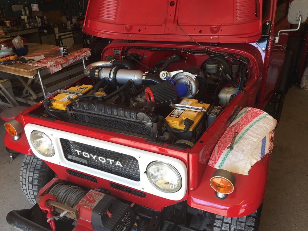

Wow ! Det ser riktigt välfyllt ut i motorrummet ?
Det skall bli intressant att se vad du tycker om den vattenkylda intercoolern.

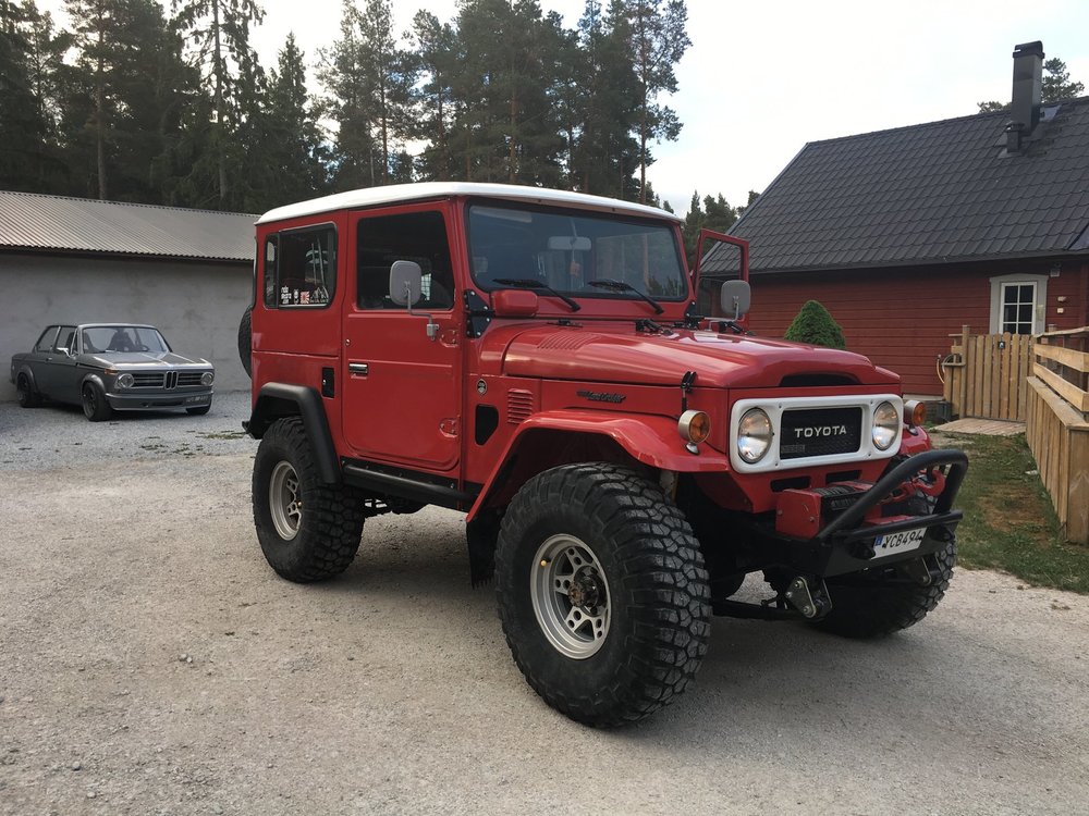

Nu vart det premiärtur till jobbet idag.. Kul att åka 40-serie igen ?
Nu är det dags för en update igen, har varit i garaget varje kväll ett par timmar och även om de känns som man aldrig blir klar så startade jag bilen igår kväll.. Någon person (typ jag) hade ju dränkt

Bes bokad mån den 6/8, så nu är det bara köra på!
Link to post
21 minutes ago, Klydd said:
Yay ?? Gött o grattis, eller vad man säger :)
Tackar, jo de va jäkligt gött efter allt slit.
Nu blir det att ta tag i takräcke osv så man har något att ha taktältet på innan det är dags för buschtaxi treffen :-P

Då det blev nytt avgassystem på andra sidan bilen där det även är trångt om utrymme fick jag ej dit någon ljuddämpare, ljudet blev lite väl hårt med rostfria rör..
Så då fick jag tipset av en HD åkare med att stoippa i ett par diskbollar och även tipset att stoppa ett kryss i slutröret för att ta bort de högsta frekvenserna sas det..
Testade att kasta i 2st diskbollar och gjorde ett kryss av rostfria m6 igår kvälls, döm om min förvåning när det blev helt tyst...
Dock visar det sig idag att det laddar lite mindre (Har en digital mkt känslig egt, boost mätare) och även avgastempen går upp en bit. Så diskbollarna får nog kastas och hoppas på endast kryss i röret..  (Dock har man ju i alla fall hittat ett jäkligt bra bes-tips för vissa fordon ?
