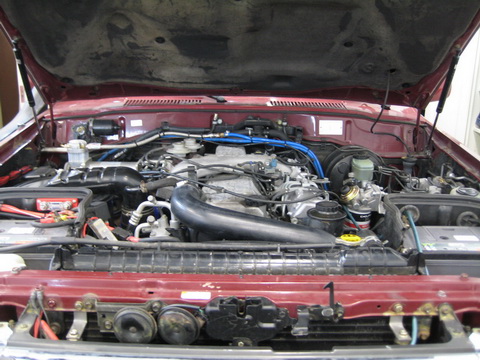

Intercooler sats.
Vi bestämde oss för Intercooler kit från All American Import efter mycket letande och det är
verkligen något som vi kan rekommendera om ni funderar på att köpa ett kit.
Paketet som allt levereras i innehåller allt som kommer behövas och allt är snyggt och rejält
byggt. Alla slangklämmor m.m är i rostfritt.
Man får med en installationsmanual som bara är att följa.
Först var det demontering dom gällde.
I manualen står det att man behöver plocka bort kofångaren och det tror jag man behöver göra
om man har en original. Dock har båda ARB kofångare och dessa inkl winch kan sitta kvar även
vid monteringen.
Allt gick väldigt smidigt och grejerna passar mycket bra. vid ett tillfälle behöver man plocka
loss två bromsledningar och ändra lite. Tyvärr satt dessa VÄLDIGT hårt på båda bilarna så det
sinkade oss ett par timmar.
Själv intercoolern tar stor plats framför kondensorn och den kan inte vara många millimeter
större åt något håll.
Rören kopplas samman med formpressade silikonslangar från SEMCO.
Under tidens gång så monteras alla delar tillbaka och tillslut får man ett resultat som ser ut
helt och hållet ut som en original bil.
