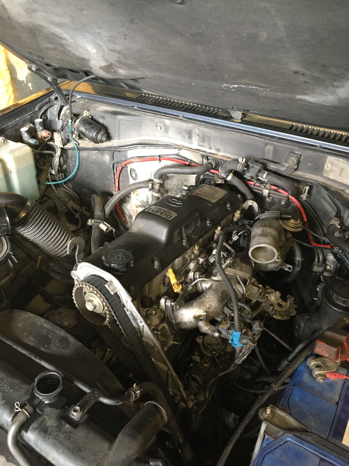

Hej! Nu har jag bekymmer med min topp. Bilen ryker lite vitt när den är kall, värmen i kupen är ojämn, det stormar i kylaren, där jag även får så pass högt tryck att kylarlocket öppnar och överfyller expansionskärlet. Jag verkar alltså ha drabbats av ett sprucket topplock, alternativt en blåst topplockspackning. Det finns ju lite skrivet här på forumet redan, men jag tänkte försöka samla lite info här medans jag lagar till min bil.
Det jag vet om bilen är att förra ägaren bytte ett topplock då något hände honom. Jag kommer inte ihåg vad. Idag har bilen gått ca 31500 mil och det har nog blivit runt 2500 mil/år i min ägo.
Jag har inte kört bilen särskilt hårt och har inte varit med om att det fattas kylvätska eller att den skulle kokat. Det den kan ha fått vara med om är ju givetvis kallstarter vintertid - dock inget extremt.

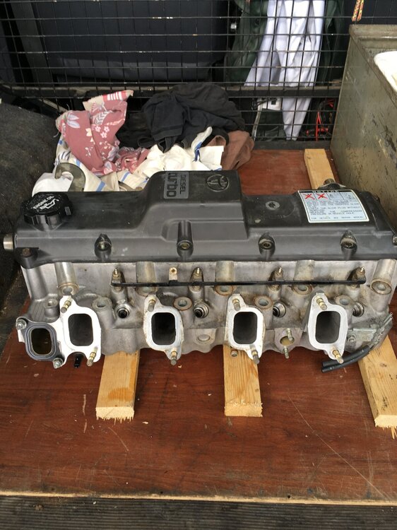

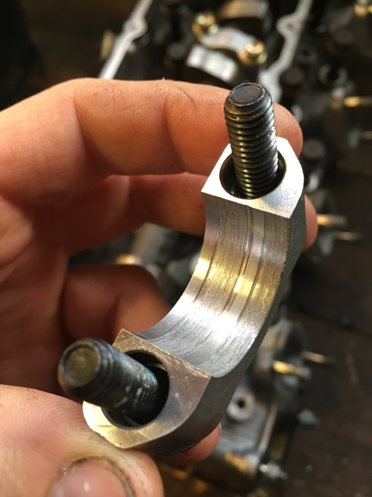

Hur som helst hade forummedlemmen Trooper kvar delar till sin skurna 1kz-t motor, så jag gjorde affär på den toppen, som han så vänligt postade till mig.
IMG_1413.thumb.JPG.a5147e43c9c60ae08ac7278005199bd4.JPGIMG_1414.thumb.JPG.805cff3ec4af17d3afa8556b6cf4eb61.JPG
Min plan nu är att få en motorfirma att kolla Trooper-toppen så den är juste innan jag börjar riva i bilen. Samt att titta lite mera på vad det behövs för grejer runt om.

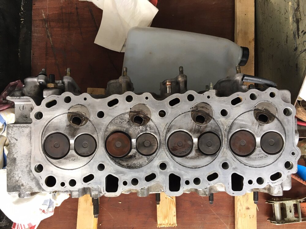

Hej igen! Motorfirman ringde igår, och tyvärr så är reserv toppen sprucken den med. 😐 Redan när jag lämnade den så anade han att det varit vatten i cylinder två (från vänster på bilden) pga av att förbränningsutrymmet  är lite annorlunda i ytan. Och när han provtryckte den så var den inte tät. Typiskt, men så är det att hålla på med begagnade grejer.
Jag misstänker att även detta är en eftermarknadstopp då den ända märkningen jag hittar är ett anonymt gjut nr. Den kan ju vara från Toyota ändå. Men jag inbillar mig att den isf vore märkt på något sätt.
Då är ju frågan vad man hittar på nu! Jag lutar åt att man kanske ändå får riva loss toppen som sitter där, få den kollad och sedan om den är trasig beställa en ny. Bara hoppas att det går att skicka saker internationellt utan att det tar flera månader framöver.
Ingen som har erfarenhet av detta, och vet något om olika eftermarknadstoppars livslängd?
