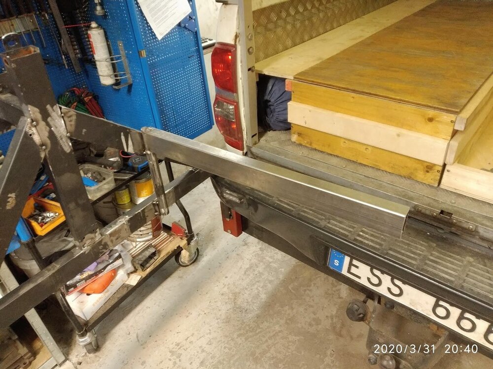

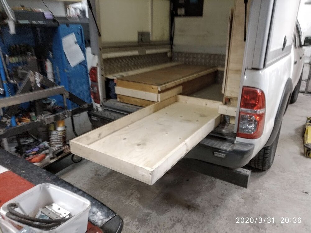

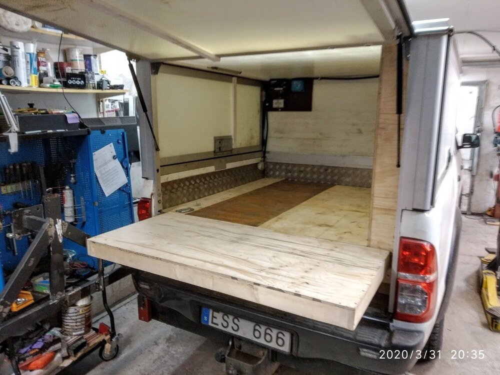

Gjorde en draglåda som även funkar som bord och ger möjlighet till  ytterligare två sovplatser. (förutom taktältet)  Sovurymmet blir 126cm brett och 208cm långt.  vilket  rymmer två stycken självuppblåsande liggunderlag. (skymtas till vänster nedersta bilden)
Det sitter ytterligare en svängarm i reservhjulsvängen för att stöda det underifrån.
Skall fixa mörka, tjocka IKEA draperier för insynskydd/mörkerläggning,etc som också fungerar som dusch draperier. Dom monteras under stora/bakre. luckan.
Och funkar det inte så har man virke att elda med istället :-)

Snyggt jobbat!
ser genomtänkt ut och bra standard på bygget👍

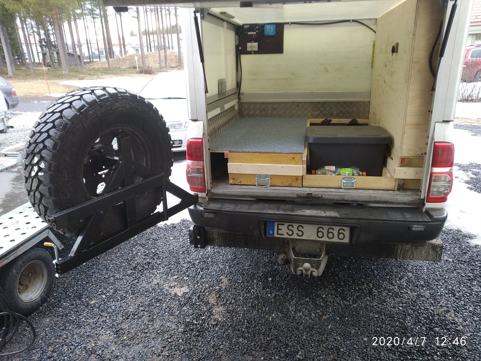

Karantän är bra för för garagejobb. Har färdigställt reservhjulshållaren som har ytterligare 2 funktioner.  Matbord och fällbord för fötterna ifall man vill sova i påbyggnaden.

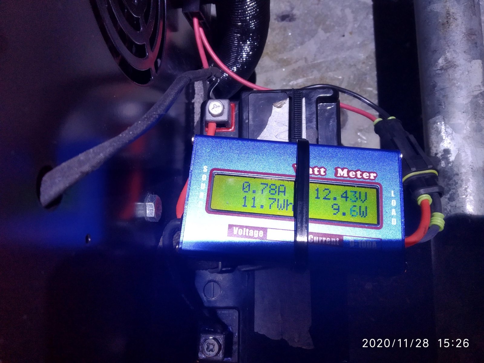

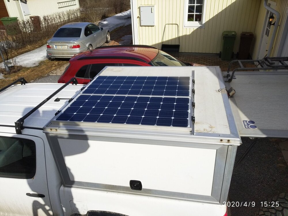

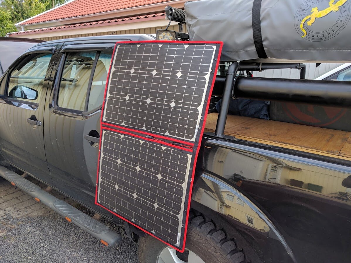

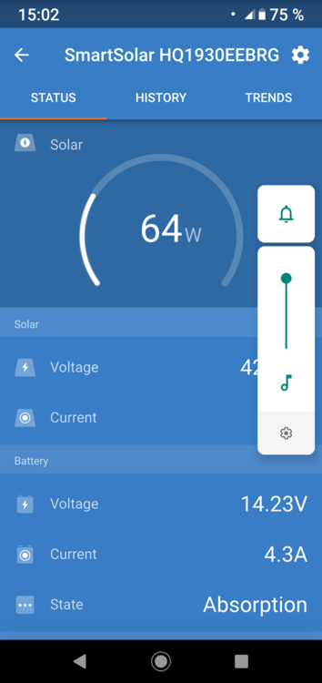

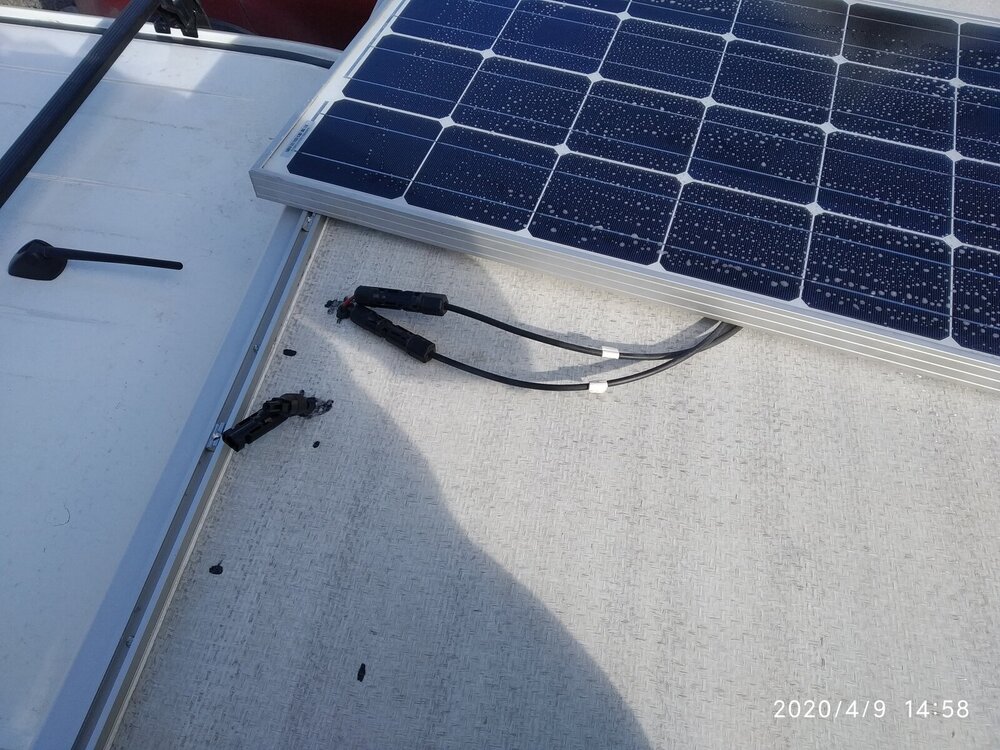

Solpanelerna är 2st 100W seriekopplade. Så dom leverar bra med effekt även vid mindre mängder ljus.   Betydligt effektivare än dom där ihopfällbara. (jag har en sådan också)  Men det funkar mest för smågrejor. som mobilen osv.
Solpanelerna är fastskruvade med standard solpanel klämmor och T-spår skenor.
Har även klätt sovdelen med filtmatta från K-rauta. Mysigt värre.
80W ihopfällbar solpanel. Den är OK. Men jag vill ha grejor som man inte behöver tänka på.

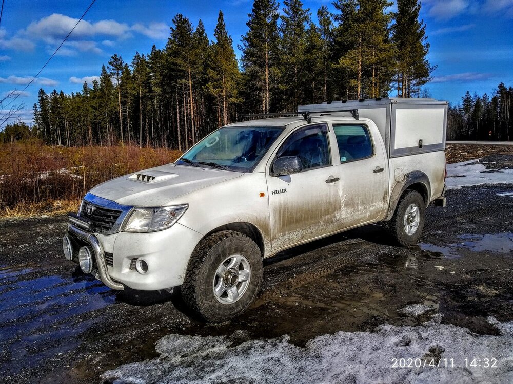

Sommardäcken som är 31" mudders kom på idag.  Ökade framkomligheten markant!   Nu måste jag montera främre skärmbreddarna snart. däcken sticker utanför skärmkanterna just nu.

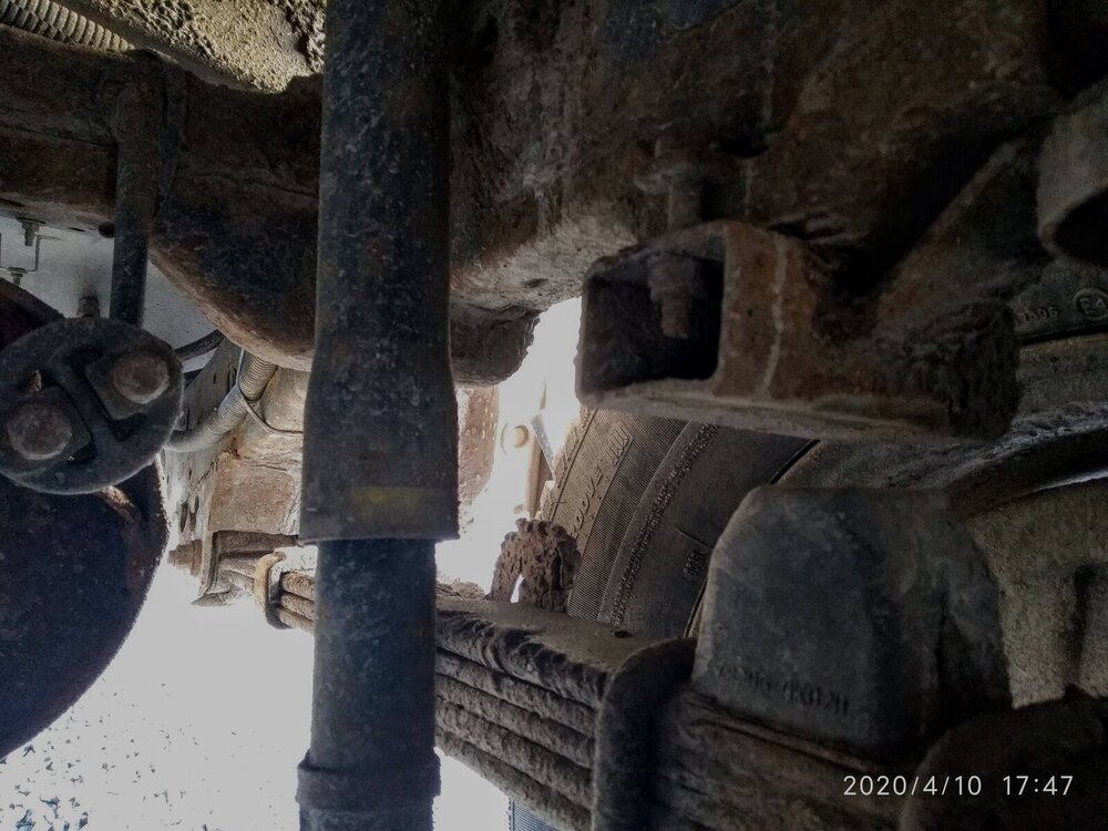

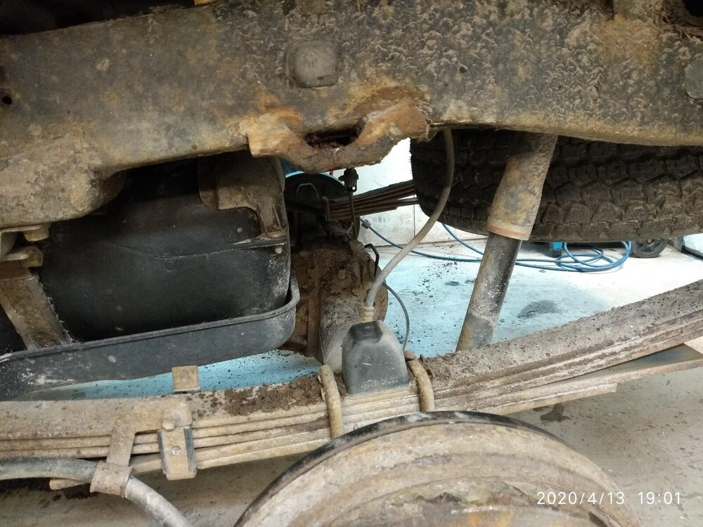

Däremot verkar det som bladfjädrarna bak behöver bytas. Det slår igenom vid fartgupp osv. Det är bara ca 15-20mm frigång och det skall visst vara kring 50mm. (även om jag har en del grejor just nu. Men det är inga 825 kg ännu.

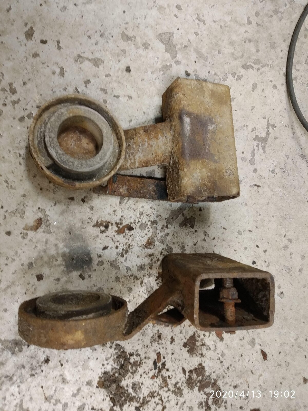

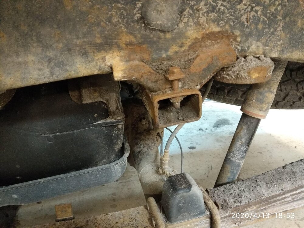

Vad är det för ”kloss” som sitter på ramen över genomslagsgummit?
En sådan har har inte på min. Känns som den borde begränsa ditt ”flex” lite??
Den blir för övrigt bara fetare och fetare din Hilux 🤙
Share this post
Link to post
jaså, du har ingen sådan!
Det var intressant! Man kan ju tänka sig att det är en extra kloss som monteras när bilarna levereras med olika höjning.
Det finns liknande grejor för eftermarknaden.  hm, det är ju möjligt man skulle kunna prova demontera klossen.
Dessutom finns ytterligare ett genomslagsgummi, det är runt och skymtar till höger i bilden.
Jag skall bildgoogla  och se vad man hittar. Borde ju också finnas i manuelen som jag har ledladdad.

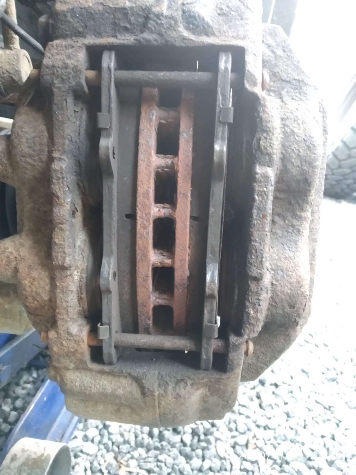

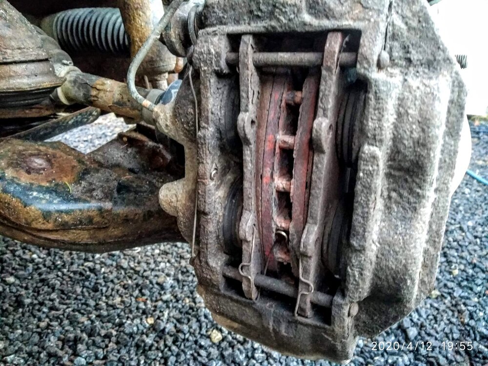

Märkte att höger framskiva går varm. beläggen är på sluttampen. Antingen det eller ett hjullager. Beställer belägg idag och kollar lager imorgon. Upptäckte också att jag behöver något rejält underkörningskydd/frontplåt. Jag fick fega ur när jag skulle över en plogkant. Är van vid försvarets terrängbil30/40 . Hiluxen är lite plastig i jämförelse :-)
Share this post
Link to post

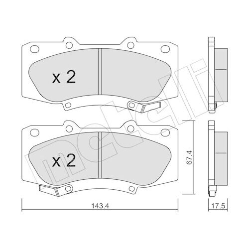

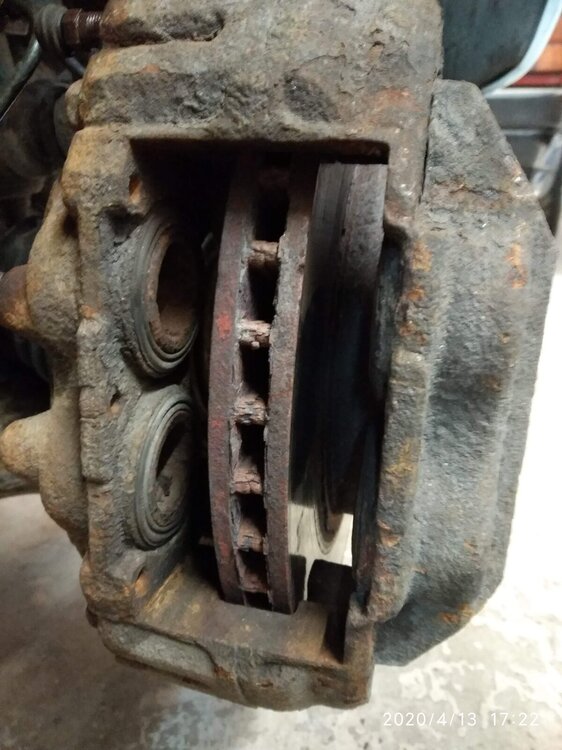

Det var svårt att avgöra vilket som rätt modell av bromsbelägg när jag skulle beställa från ebay. För att vara säker att få rätt del  plockade loss och mäter..  Då kan man kontrollera måtten med skisserna som dom flesta säljare på ebay anger.   Efter jag tagit loss beläggen så gick också det att enkelt att vrida runt skivan utan missljud från hjullager.   Innan gick det precis med handkraft om hjulet satt på.
Felet var att inre /övre bromskolv har fastnat.  Så inre beläggen sliter snett.  Jag behöver nog plocka loss hela bromsoket och försöka lossa kolven i en press eller liknande. Å andra sidan slipper jag byta hjullager.
All denna ytrost, (jag har ökat kontrast för tydlighet)  Det ser trist ut men allting lossnar snällt. Toyota har nog bra kvalitet i sina skruvar.   Jag har märkt när man mekar med olika bilmärken vilken skillnad det är. Vissa är helt förstörda efter kort tid.  och vissa påverkar inte alls.
Skiss från ebay. 40 euro inkl. frakt. Det fanns från 30 euro. Men då var jag inte säker på måtten.

Det löstes sig med bromskolven. Behövdes bara lite övertalning och motionering på plats så glider den fint. gjorde likadant på båda sidorna och luftade bort gammal bromsvätska också som kan innehålla vatten och partiklar.
Jag har också tagit bort dom underliga extra klossarna i fjädringstoppen. Det är grejor som inte ser  hemmagjorda ut.  Den extra koppen är rund och jag undrar om det suttit luftfjädring på bilen , det skulle kunna förklara saken. Men jag har inte hittat någon annan utrustning som tyder på det.
Har inspekterar bladfjädrarna efter brott. men dom såg friska ut allihopa. Men dom kan ju ändå tappat spänsten, när jag sänkt ner bilen skall jag mäta fjädringsvägen. Bör bli ca 55mm.

Efter jag tagit bort dom extra fjäderstoppen är fjädringen mycket bättre :-)  och mellanrummet är numera ca 55mm.

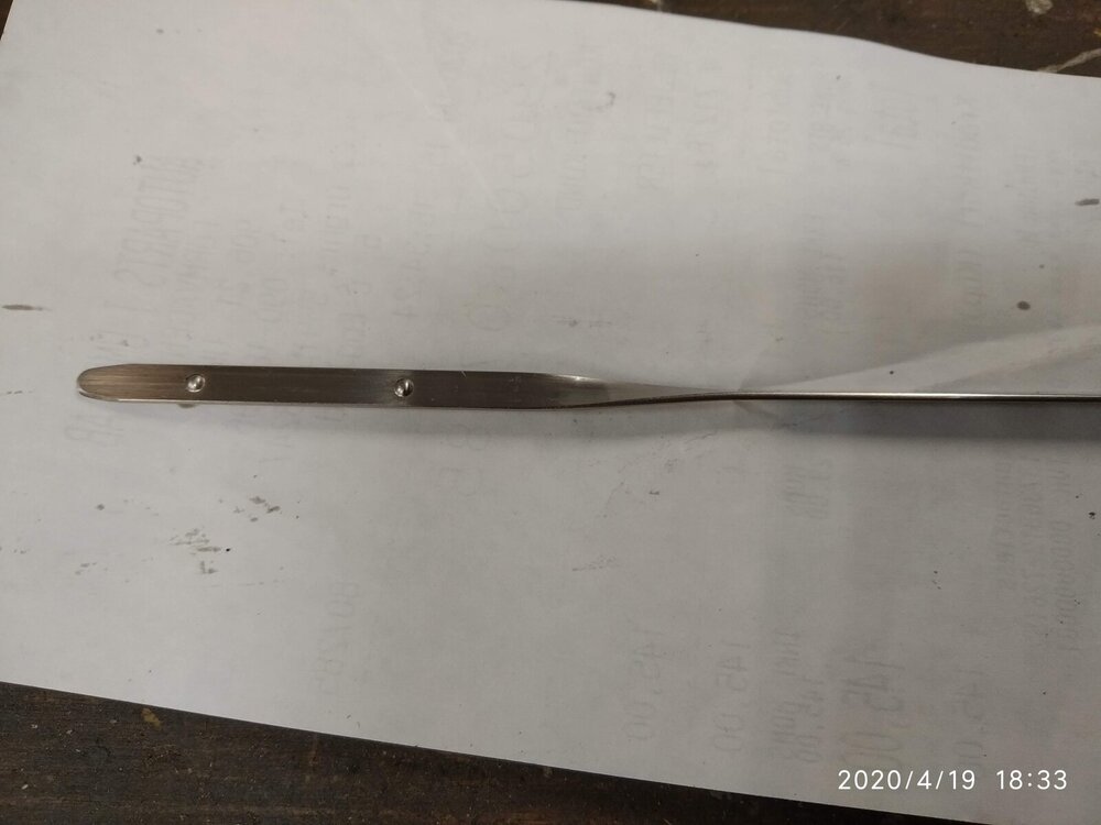

Gjorde oljeservice och upptäckte att det var nästan omöjligt natt avläsa oljenivån på stickan. Jag var ingalunda ensam om problemet på newhilux.net Men en enkel fix fanns. Man vrider nedre delen av stick 90 grader så skrapas inte oljan av när man drar upp den genom det S-formade röret.  Funkade mycket bra. Rekommenderas.

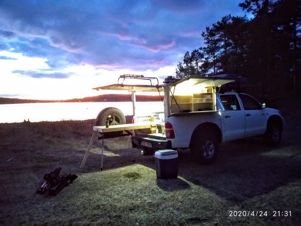

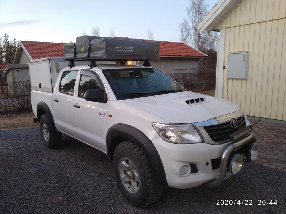

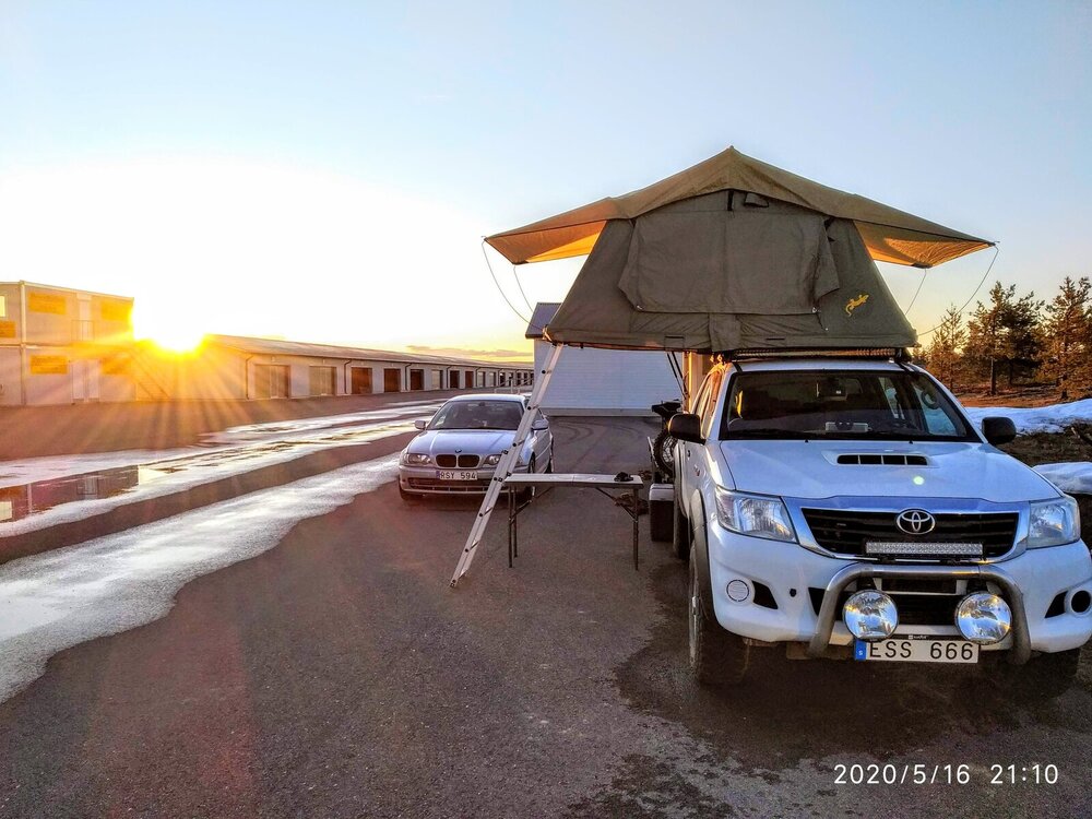

Nu är även främre skärmbreddarna på plats och taktältet upplyft. Blir lite justering imorgon.  I helgen blir det utflykt.
Edited by Benny Steen
Share this post
Link to post

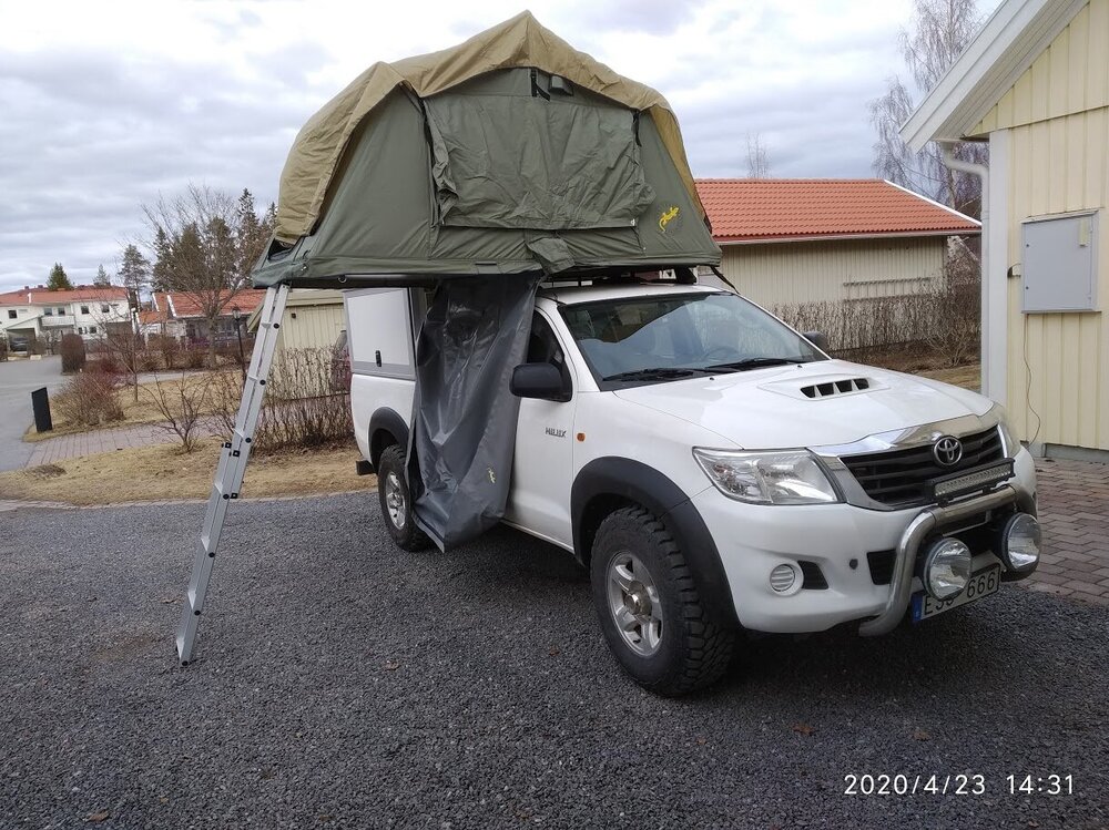

Och tältet utfällt.
Det blir ståhöjd under, med ca 5 cm tillgodo. jag är 180cm lång.  man får sträcka på armarna när man skall ta ut tältet.
Det behövs sidesteps, eller varför inte rock-slides :-)IMG_20200423_143132.thumb.jpg.ce55a5877a9ef0dc377a51aacd3682e0.jpg

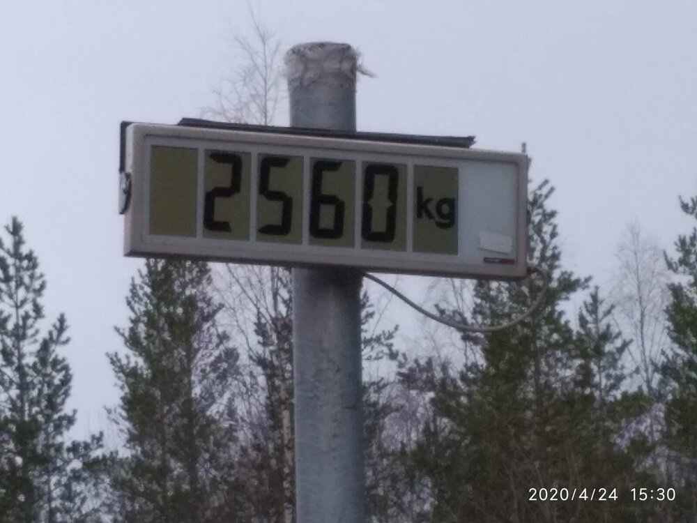

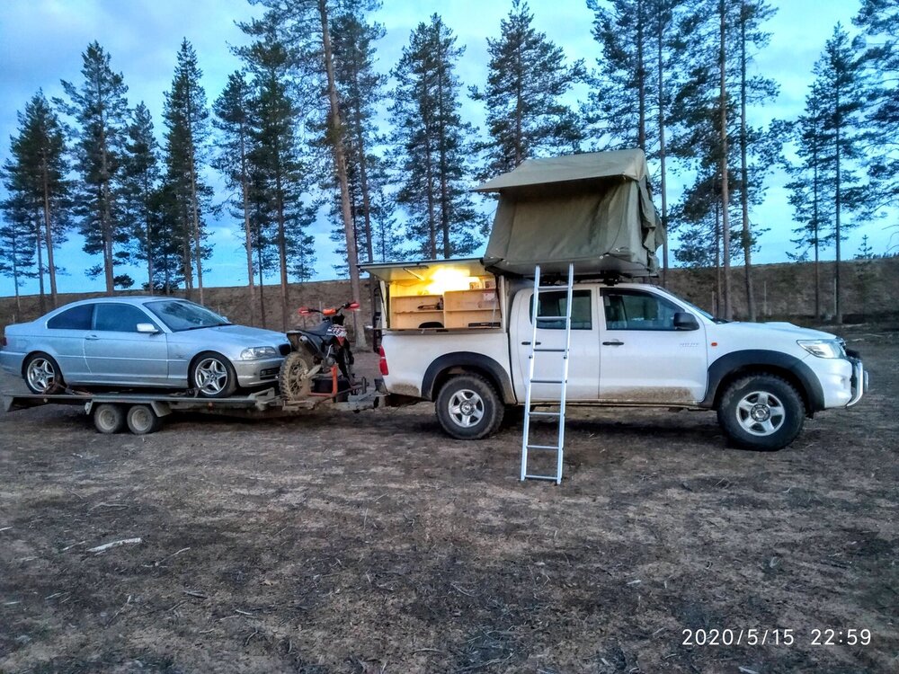

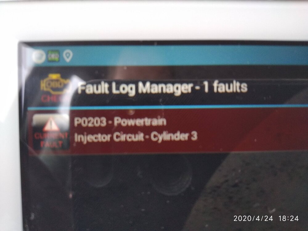

I helgen har det körts. Började med väga bilen på lastbilsvågen strax söder om Umeå. Jag tror dock den visar fel när man väger lättviktare. Strax före Sundsvall dök en felkod upp. Jag tog bort den och sedan blev det inget mera sådant den helgen.  Efter jag hämtat min kompis som bor i Sundsvall åkte vi till Åstön norr om Sundsvall och slog läger.
Planen var att testa bil och utrustning, och samtidigt kolla efter gamla bunkrar osv.  VI hittade också en hel del gamla lämningar på halvöarna runt sundsvall.

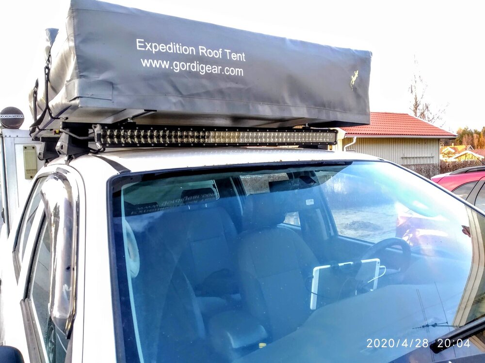

Efter suttit i kontorstolen hemma och distansjobbat hela dagen kände jag för skruvning. Jag hade en 110cm LED bar liggande och hade en ide om att hänga den i skenorna för taktältet.
VI får se hur mycket den kommer reflektera i motorhuvuen.  Men motorhuven har jag funderat på att foliera mattsvart hursomhelst.
