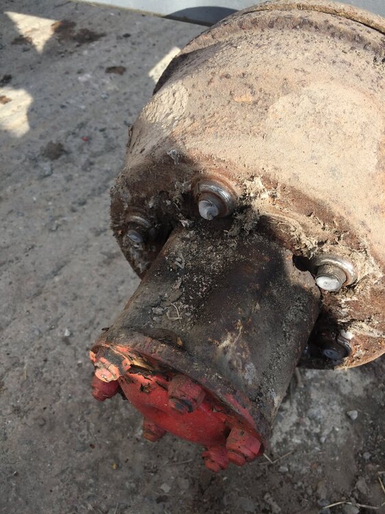

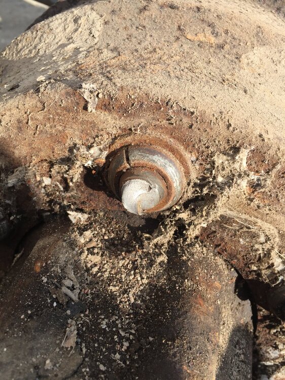

Hej!
Har en båtvagn med en bakaxel av okänd sort.
drog av alla hjulbultar idag när hjulen skulle av. Hur gör man för att få i nya och vart i helsike köper man pinnbultar? Någon som kan sådana här saker?

Det va som f-n ?
Sitter det typ såna koner och håller trumman på hjulbultarna som det sitter på pinnbultarna som håller drivaxeln på en full float axel ?
Det ser ut som nån gammal lastbilsaxel, går det inte att försöka identifiera den genom bultmönster osv ?
Om det är en lastbilsaxel kan du nog få hjälp på nån sida för såna som håller på att renovers gamla lastbilar.

Skulle kunna vara en axel som sitter på lastbilar 3-5 ton totalvikt som har tvillingmontage på hjulen... mitt tips är att prata med en däckverkstad som jobbar med tunga fordon.

Koniska brickor
spraya låt stå
med koppar/mässing slå mitt på bulten
brickan poppar ut
Det är bra att värma ordentligt innan när det ser ut så där
annars blir det att borra
eller enklare svetsa på en mutter
