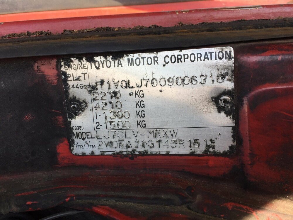

Försökt att översätta mitt VIN några gånger både manuellt och med automatiska vin decoders, blir tokig, mitt vin är följande
JT1V0LJ7009006318
varför står det 0 på 10e platsen där det ska vara tecken för årtal? I reg papper står att bilens årsmodell är uppskattad. Har någon gjort fel vid tillverkningen eller sket dom helt enkelt i att fylla i något vettigt?
Fattar det iallafall som att dom 6 sista är serienummer, så min har nr 6318 från fabriken. Men varför 0 på årtal? Nån som har någon koll?

12/1985
Make
TOYOTA
Model
LAND CRUISER
Frame
LJ70
Vehicle characteristics
GRADE: STD: STANDARD TYPE
DESTINATION: EUR: EUROPE
BODY: HT: HARDTOP
DRIVER'S POSITION: LHD: LEFT-HAND DRIVE
ENGINE: 2LT: 2400CC DIESEL TURBO
FUEL SYSTEM: TD: TURBO DIESEL
BUILDING CONDITION: CBU: COMPLETELY BUILT UNIT
Search Results
VIN* Model code From To Frame    Characteristics
JT1V0LJ70.. LJ70LV-MRXW 10/1985 - 12/1989 LJ70   STD EUR HT LHD 2LT TD CBU
  • Thanks 1

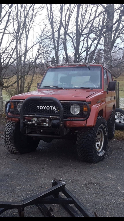

Den har gamla fronten med runda lysen så troligen närmare 85 än 90

December 1985
toyodiy.com
http://www.toyodiy.com/parts/q?vin=JT1V0LJ7009006318
ToyoDIY.com
Parts reference
  Vehicle identification   NEW! Parts cross-reference
You can identify your vehicle by entering your VIN (preferred) or use the step-by-step selector below.
Option 1
Search by VIN or Frame #:   VIN entering help
Market
Europe
Year
12/1985
Make
TOYOTA
Model
LAND CRUISER
Frame
LJ70
BODY: HT: HARDTOP
Search Results
Click here to continue
  • Thanks 1
