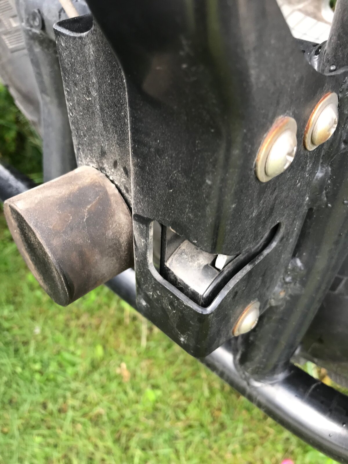

Jag har ett sånt eftermarknadsfäste på min 80:a och har kört med ett 35" hjul bakpå i ca 10 000 mil. Det man får göra är att smida till ett par brickor av 3mm plåt som är lika stora som fästena och lägga på insidan av karossen som förstärkning och då har jag inte märkt några problem.
Det som var dåligt var gångjärnen på reservhjulsgrinden, dom glappade upp sig relativt fort så man var tvungen att lyfta lite i hjulet när man skulle stänga den men det skall åtgärdas nu med att svarva några nya bussningar.

Jag köpte min ifrån  escape4x4. Som Mecki skriver funkar kopian bra men den behöver modifieras något för att fungera optimalt.
På original versioner sitter det förstärkning innanför karossplåten vilket inte följer med i kina kopian. Montera plattor som Mecki föreslår. Jag satte en extra bult, så är det även på originalet. Svetsa fast den övre plattan i D stolpen. För att inte plåten ska flexa. Den nedre sitter stadigt pga karossens former.
Gummihållaren på den överbakluckan finns det färdiga markerade hål för på insidan.
Det saknades en gummi kloss till anläggning emot den nedre luckan,  dvs vid låsningen. Blev mycket stadigare då jag monterade extra gummikloss.
Förse gångjärnen med svarvade plast bussningar.

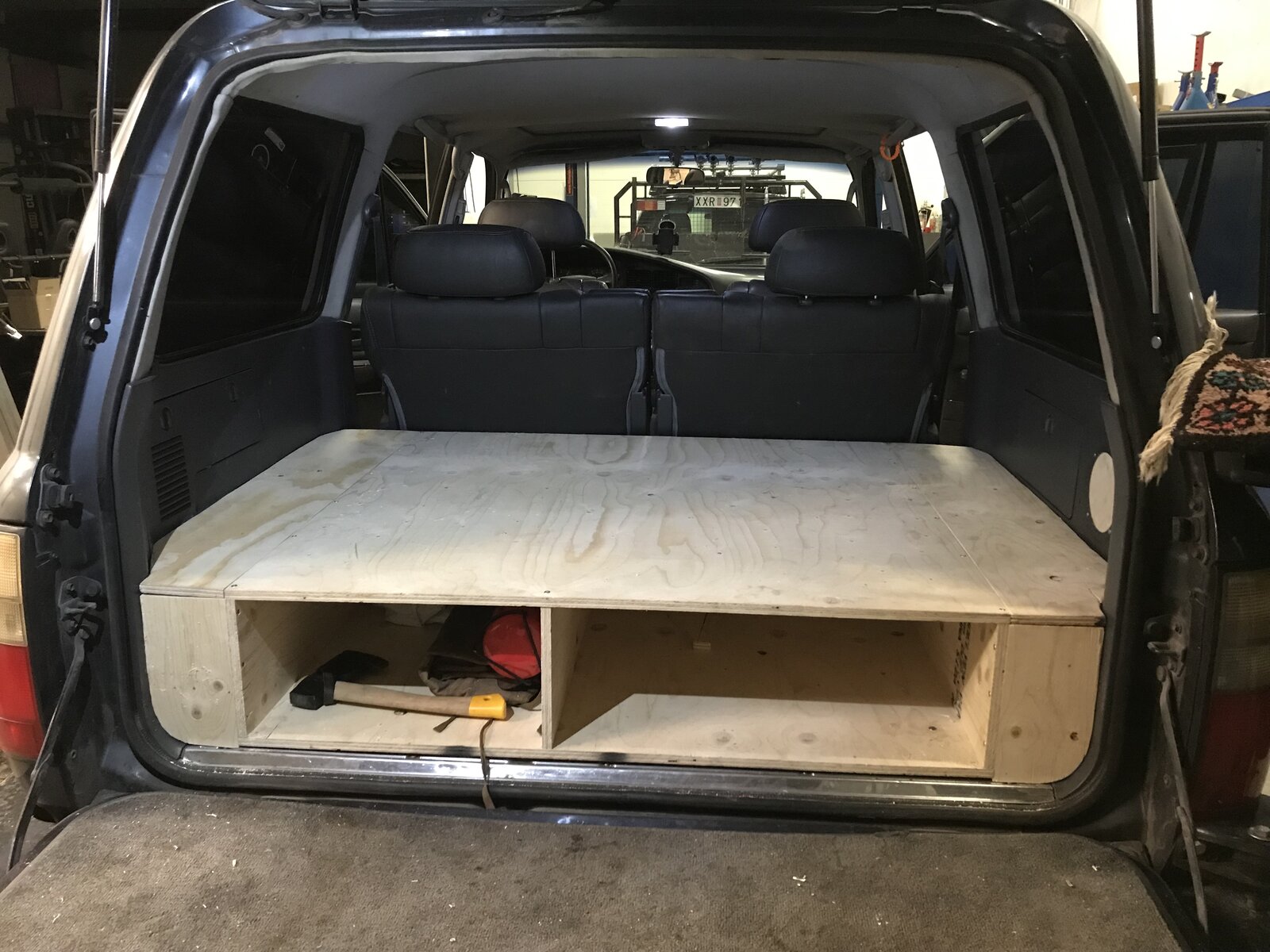

Lådsystem kan en lokal snickare snabbt slå ihop.  Eller så skruvar du ihop ett själv. Så här har jg gjort, med plats för extra batteri, bord, lådor osv i lådsystemet.
Hej och tack för bilderna. Skall ta mig en närmare titt på reservhjulshållaren.
