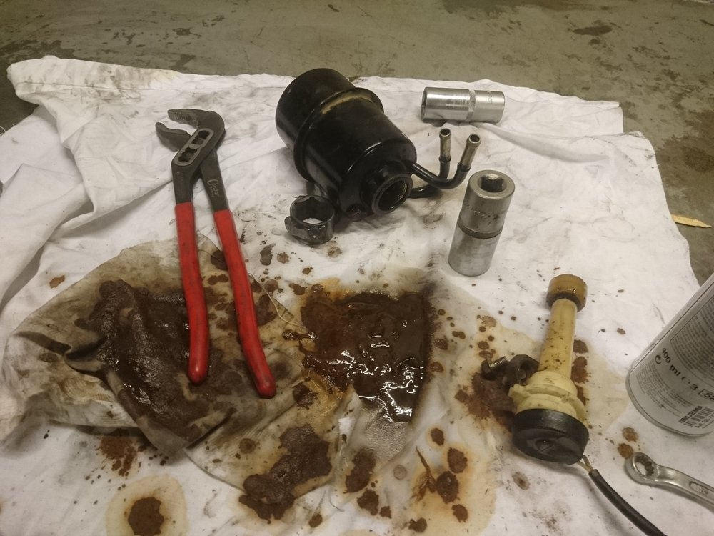

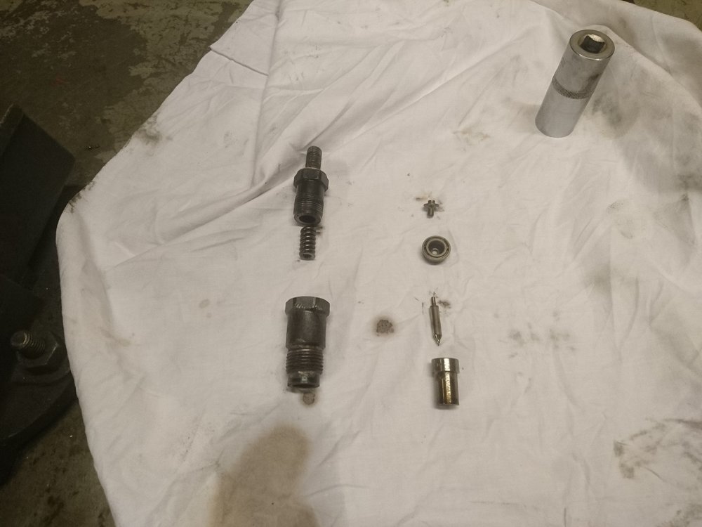

Rengjort spridarna nu, var lite skit i dom, men gjorde ingen skillnad så dom ska testas, hittade en liten spricka i returledningen från spridarna som jag lödde igen. Rengjort vattenavskiljaren och som synes så var det inte en dag försent :D jag gjorde ett test på membranet i pumpen också, jag blåste i ena slangen och det blåste rakt ut genom den andra, det bör väll vara en indikation på att membranet är dåligt om inte det sker nått hokus pokus där inne? :wacko: får ursäkta många inlägg senaste tiden, men jag tycker det är bättre att uppdatera medans minnet fortfarande är färskt B)

Assembly betyder väl ihopsatt eller enhet eller nått liknande .
Jag tolkar det som att den är ihopmonterad = en komplett spridare som bilden visar.

Så tolkade jag det också, ska skicka ett mail till dom och fråga för säkerhets skull ifall det blir aktuellt att köpa nya spridare :D

Behöver du ha någon spridare så har jag ett gäng liggande som vi testat och de öppnade vid rätt tryck och hade fin spridarbild..
